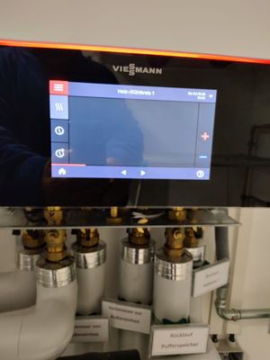

Guten Abend zusammen,
Mir ist heute aufgefallen, dass es keine Anzeige der Temperatur des Heizkreises an der Inneneinheit der Vitocal gibt.
Habe die Anlage schon öffters Stromlos gemacht, dann ist die Temperatur Anzeige wieder da und ein paar Stunden später wieder das gleiche!
Was ist die Ursache bitte um Hilfe!
Vitocal 250-A AWO-E-AC 251.A16

Die Zeiten sind von 5:30 bis 22:00 Uhr aber die Anzeige verschwindet genauso in dieser Zeit wo sie Arbeiten soll!
Da stimmt doch was anderes nicht oder???

Wie kann ich das prüfen ob evu oder der smartgrid die Heizung sperrt
Smartgrid sollt ja nur bei zuviel Strom die Zusatzheizung dazu schalten!
Kann aber nicht sein da bei diesem schlechtem Wetter kein zusatz Strom erzeugt wurde.
EVU Normal auch nicht den EVU Sperrt die komplette Heizung und nicht nur den Heizkreis oder?
Was muss im Regelungsbetrieb eingestellt sein?
Er steht auf nothing!
