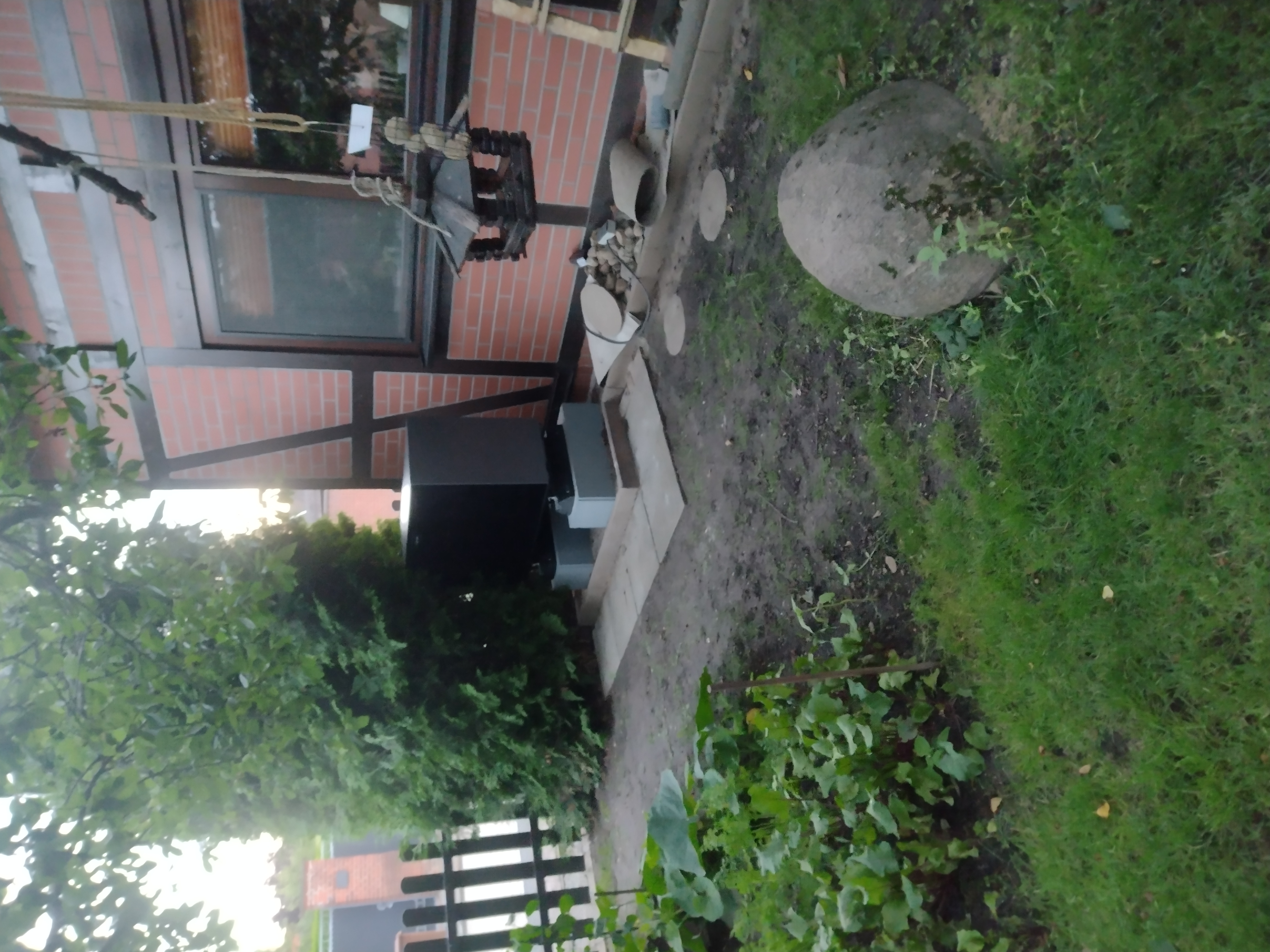

Hallo,ich habe vorsorglich Dämpfungssockel verbaut.Da ich keine Probleme hinterher haben wollte.Außerdem sieht es meiner Meinung nach besser aus und es kann nicht korrodieren.
MfG Jens
Hallo jekaan
Das ist auch eine gute Lösung.
Die Variante ist wahrscheinlich auch noch günstiger wie die mit dem Metallgestell.
Ich würde Dir dazu raten , das Astwerk um deine Auseneinheit etwas zu stutzen.
mfG. wubl
Hallo,die Bilder sind von 2023.Alles gemacht.
MfG Jens
