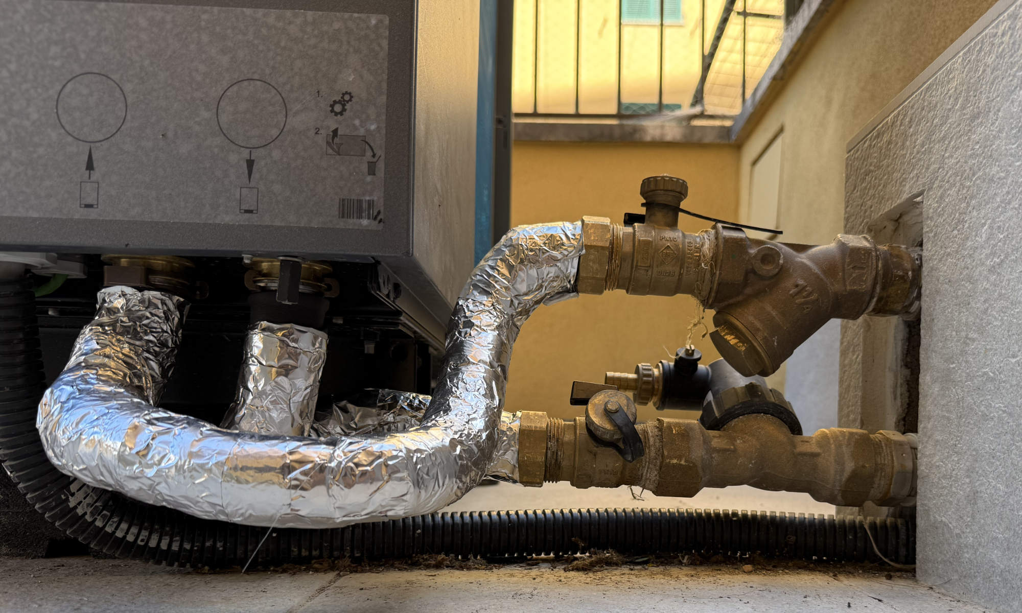

Moin,
unsere neue Wohnung (in Italien) wird gerade renoviert und die Handwerker haben die Installation der VITOCAL 250-A (AWO-E-AC-AF 251.A13) auf der Terrasse (nach ihrem Ermessen) abgeschlossen.
Auf meine Frage, wie die Rohre zwischen der Wand und der Luft-Wasser-Wärmepumpe isoliert werden, kam nur Schweigen und dann die Antwort, dass sie wegen der 3 Anschlüsse nichts machen können.
"Kurze" Frage: Sind die 3 Anschlüsse (auf 2 Rohren) an dieser Stelle wirklich notwendig oder sollte man sie nicht besser in die Wohnung verlegen?
Und was kann man wegen der Rohrdämmung machen?
Ich wäre für jeden Kommentar oder jede Hilfe sehr dankbar, da es hier in Italien sehr schwierig ist, Unterstützung zu bekommen.
Vielen Dank,
Marc
MMh, ich hätte schon mal kein Wellrohr genommen. Die Verwirbelungen sind einfach zu gross.
Aber da das Kind schon in den Brunnen gefallen ist, kannst hier nur eine Blechabdeckung(viell. Edelstahlt ?) zurechtbiegen/-kanten, welche du mit Mineralwolle ausstopfst.
Hab ich so auch noch nicht gesehen. Aber andere Länder andere Sitten.
Du solltest in jedem Fall für gute Dämmung der wasserführenden Leitungen sorgen. Wie Franky schon schreibt irgendwie Gehäuse/Schacht drumherum und gut mit Dämmmaterial arbeiten.
Dann würde ich die roten Transportgurte entfernen und gesondert aufbewahren um potentiellen Dieben den Transport nicht noch schmackhaft zu machen.
Was nicht ersichtlich ist, ist die Mauerdurchführung Gasdicht geschlossen? Die WP arbeitet ja mit Propan als Kältemittel und dieses darf wegen Explosionsgefahr bei Undichtigkeit nicht ins Haus eindringen.
Was man auch nicht erkennen kann, ist der Ablauf des Kondenswasser gewährleistet? Es sieht auf den ersten Blick so aus als ob die Einheit einfach am Boden steht. Das gibt über kurz oder lang Ärger wenn nicht entsprechende Vorkehrungen getroffen werden.

Ein anderer Fachmann hat mir hier gesagt, dass es ausreichen würde, ein selbstklebendes Isolierband um die Flexrohre zu wickeln. (Armaflex XG IXGMC00900000 Nastro XG-Tape, 0 W, 0 V, Nero)
Von hier D aus schwierig zu beurteilen, wir kennen die Vorgaben in Italien nicht.
Auf Seite 32 der Montageanleitung für die Fachkraft der deutschen Version stehen die Regeln hier lt. Gebäudeenergiegesetz.
Vielleicht steht in der italienischen Ausführung entsprechendes was dir weiter hilft. Deine Abbildungen beziehen sich auf von Viessmann käufliche Anschlusselemente.
Das selbstklebende Iso-Band kann man sich sparen. Das ist viel zu dünn, als dass es irgendwie isolieren könnte. Elektrisch vielleicht, aber nicht thermisch.

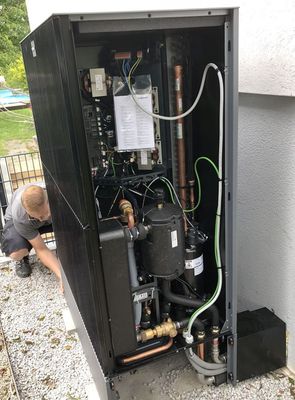

Moin, "kleines" Update...
Der Viessmann-Fachmann war nun weitere 2 volle Tage da. Aus meiner Sicht wurden alle Rohrverbindungen geändert, da festgestellt wurde, dass der Installateur den Kessel falsch angeschlossen hat, indem er Zu- und Ablauf des Innengerätes Vitocal 250-A und des Kessels vertauscht hat. Er meinte nur: "Das müsste auch so funktionieren, wäre aber etwas weniger effizient". - Und auch der Anschluss an den Verteiler für die Fußbodenheizung war verkehrt herum.
Jetzt funktioniert wenigstens die Fußbodenheizung und es gibt auch warmes Wasser.
Der Test für die 3 Klimageräte steht noch aus.
Auch die VMCs mussten teilweise neu verkabelt werden, funktionieren aber auch noch nicht richtig:
Mal sehen, wann die Arbeiten endlich abgeschlossen sind. Im Moment wartet unser Viessmann-Spezialist noch auf eine Antwort bzw. konstruktive Hilfe von CAT Viessmann (Centro Assistenza Tecnica Viessmann).
Außeneinheit VITOCAL 250-A: Dämmung der Rohrleitungen im Außenbereich
Am Freitag waren unsere Installateure wieder einmal da und haben endlich die Rohrleitungen der Außeneinheit gedämmt.
Ich vermute, dass sie lediglich ein „isolierendes”, UV-beständiges Klebeband aus Aluminium verwendet haben.
Wenn ich mich umsehe, wird jedoch eine Dämmstärke von 200% (GEG/EnEV 200%) empfohlen. Hier haben wir im Sommer auch über 40°C Außentemperatur, bei der die Klimaanlage mit kühlem Wasser versorgt werden muss...
Wurde diese Maßnahme gemäß dem Viessmann-Standard ausgeführt, oder sollte ich in diesem Fall als Laie bei den Fachleuten wieder mal nachhaken?

Bzgl. Dämmung etc. wird ausschlaggebend sein was Viessmann in den in Italien geltenden Unterlagen vorgibt.
Du wirst nur weiterkommen wenn du dich auf die in Italien geltenden Viessmann Unterlagen berufst und da entsprechende Vorgaben drin stehen die du ihnen unter die Nase halten und dich darauf berufen kannst.
Wenn sie dann anders vorgehen handeln sie ja nicht vorschriftsmäßig und machen sich angreifbar.
Die in D geltenden Viessmann Vorgaben und gesetzlichen Regeln werden die italienischen Kollegen nicht beeindrucken.

Hallo @MarcAroma
Ich denke, die beste Option wäre, das nicht isolierte Rohr zu isolieren und es mit einer U-Kappe aus Metall abzudecken, etwa wie auf dem Foto. Damit die U-Abdeckung im Wartungs- oder Reparaturfall leicht entfernt werden kann.
die Farbe Vitographite hat die RAL Nummer 9005. Über die Bestellnummer 7874201 kannst du 150ml Sprühdosenlack beziehen.
