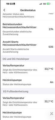

Die WP selber läuft einwandfrei. Der Heizkörperkreislauf regelt auch seine vorgegebene Temperatur, aber der Kreislauf der Fußbodenheizung erreicht nicht mehr seinen Sollwert bzw. bleibt kalt ca. 22-23 Grad.

Ich wundere mich immer wieder, daß warum auch immer von Zeit zu Zeit das 3-4Wegeventil nur noch auf HK1 steht und die FBH auskühlt.
Dabei geht bei mir der Volumenstrom deutlich runter (von derzeit um 5-600l auf unter 400l) bei blitzblanken Filtern.

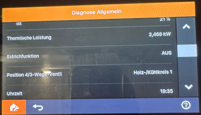

Quizfrage - wenn bei euch das Problem auftritt, was steht dann im Service/Diagnose/ ich glaube unter Wärmepumpe bei der Stellung des Ventils?
Bei mir steht halt HK1, nicht HK1+HK2.

Das Problem (ursprünglich): gleiche Heizkurve bei beiden Heizkreisen ist gewollt. HK1 bleibt kalt.
Das Ventil steht nach WW-Bereitung und nach Abtauen auf der Position (Foto oben). In dieser Position
erhält der HK1 kein Wasser. Umgehungslösung: HK2 kurz abschalten. Dann dreht das Ventil ganz nach rechts auf HK1. Jetzt HK2 wieder dazuschalten, dann fährt das Ventil in die gleiche Position (Foto oben).
Aber jetzt gibt es Volumenstrom in beiden Heizkreisen. Natürlich nur bis zum nächsten WW oder Abtauen.
