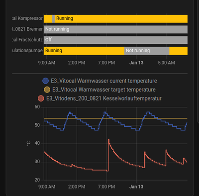

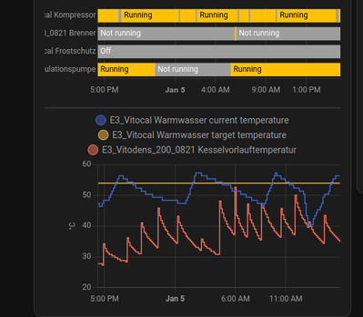

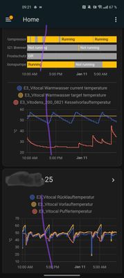

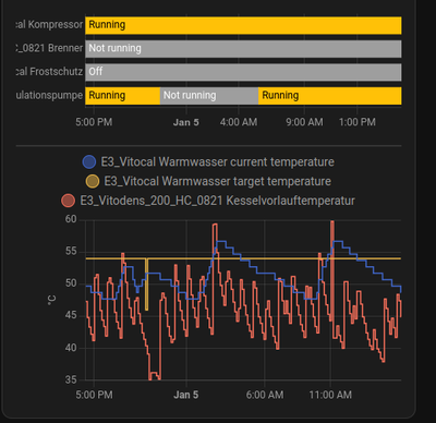

Mir ist jetzt aufgefallen, dass sie immer nach Warmwasser für mind. 8 minuten ausgeht und dannach erst weider anschaltet für Heizen. Bei der anderen Anlage wird einfach Umgeschalten zu Warmwasser und wieder zurück ohne, dass diese ausschaltet und einen sinnlosen Takt verursacht :
Anlage 25 (Problem Anlage):
Anlage 21 (ohne takt probleme):
Da es eine Gas-WP Hybrid ist, habe ich den Gas Tarif bereits künstlich erhöht, da sobald die Gas eingesprungen, noch mehr Takte verursacht wurden. Dadurch ist es etwas besser, aber bei nach Warmwasser ist immernoch ein unnötiger takt, das sind 4-5 takte zusätzlich am tag.
