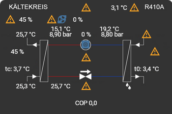

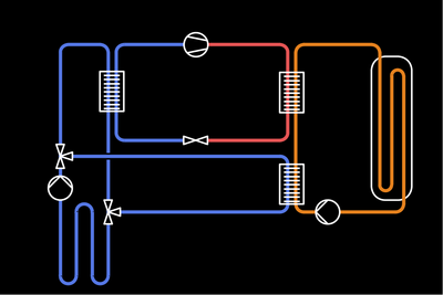

Für die Visualisierung mit Home Assistant habe ich ein Schemabild der Vitocal 300G (Sole-Wasser) mit NC-Box erstellt. Vielleicht hat ja noch jemand Bedarf dafür.
Falls es jemand benötigt, kann ich das editierbare Original (LibreOffice Draw) gerne zur Verfügung stellen.

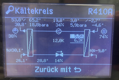

Ich bin gerade dabei die Anlagenübersicht von @floh2307 für meine Anlage nachzubauen.
"Alte" Vitocal 222-S AWBT-E-AC 221.C08 mit W01C
Ich habe das Problem, dass ich ein paar Werte einfach nicht finde.
Besonders wurmt mich die Drehzahl des Lüfters im Außengerät.
Ich nutze die DP_CU401B.txt, alles was darin annähernd nach dem Wert aussieht funktioniert aber nicht 😞
