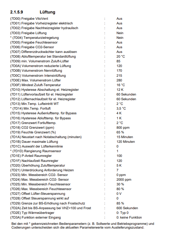

wo hast du die Liste her? die sieht ja interessant aus! die 7Dirgendwas scheinen ja schon die Adressen zu sein?!?
