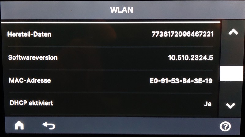

Habe jetzt in der Anlage die IP-Adresse statisch eingestellt (hoffe, dass ich das richtig gemacht habe). Die Anlage hat jetzt wieder Internetzugriff und lässt sich auch normal über die ViCare-App ansprechen.

Dieses Vorgehen mit der festen IP mag zwar das Problem vordergründig beheben,
zwingt die Vitocal aber ins Heimnetzwerk der Fritzbox, da feste IP im Gastnetz nicht geht.
Das widerspricht damit den Grundsätzen bzgl. Sicherheit eines Heimnetzwerkes.
Ein Gerät, auf dass wer auch immer von aussen vollen Zugriff hat, hat im Heimnetz nichts verloren.
Bei allem Vertrauen in die dt. Industrie, was IT-Sicherheit angeht, es gibt immer wieder böse Überraschungen.
Habe leider bisher keinen Weg am Gerät für die Einstellung der festen IP gefunden. Die Beschreibung aus der Anleitung funktioniert nicht.
