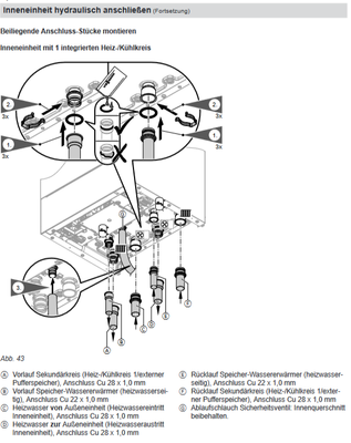

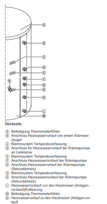

Ich habe mir deshalb mal die Verbindungen zwischen der Inneneinheit und dem Pufferspeicher angeschaut (siehe Bilder).
Bei sind folgende Anschlüsse verbunden:
A ----> F
WP B ----> D Puffer
F ----> G und K (Mischer)
Ist das so korrekt? So läuft doch der Heizwasservorlauf in den Warmwasser Rücklauf! Erklärt das vllt mein Problem? Meinem Verständnis nach müsste es so aussehen:
A ----> G
B -----> D
WP E ------> F
F ------> K
Vielen Dank schonmal für eure Hilfe!
Problem gelöst. Ich hatte Recht. Heizungsbauer hat es umgebaut.

Mein Verrohrung von WP zu Pufferspeicher und Heizkreisen sieht so aus:
WP Puffer
A -> N
B -> D & Wärmetauscher
E -> kein Anschluss
F ->. F & K
Puffer WP
B ->. kein Anschluss
D -> B
F -> F
G -> Heizkreis Wandheizkörper
K -> F
L -> Rückläufe Heizkreise
Passt das ganze so?
