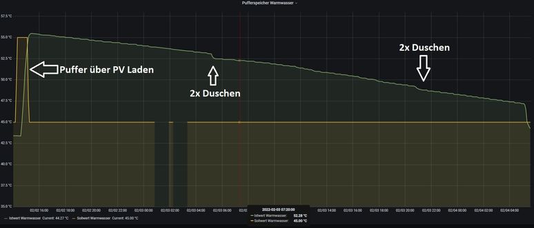

Ein kleiner Ausflug in meine WW-Bereitung mit Schichtspeicher:
Ich habe einen "Echten" eigenständigen 300L Schichtspeicher - somit den Vorteil, das ich in keiner Weise Verwirbelungen odgl. innerhalb des Puffers habe. Den einzigen "Nachteil", den ich bisher beim reinen WW-Schichtspeicher gesehen habe, er verliert sozusagen ca. 1 - 1,5 kWh Wärmeenergie / Tag durch Abstrahlung.
Das schaut nicht nach viel Verlust aus, wenn man das jedoch in die Relation zum Verbrauch sieht, ist das sehr viel: Wir sind ein 2-Personenhaushalt, - nur Duschen - keine Badewanne - somit sehr geringer WW Verbrauch. Somit 2x2 Duschen pro Tag verbraucht im Verhältnis um einiges weniger Energie als es die Bereitstellungsverluste sind. Es sind ja keine wirklichen "Verluste" damit beheize ich mit dieser Abwärme dafür die beiden sehr gut gedämmten Lager/Wirtschaftsräume, ohne jede zusätzliche Heizung.
Aufzeichnung über 1,5 Tage:
