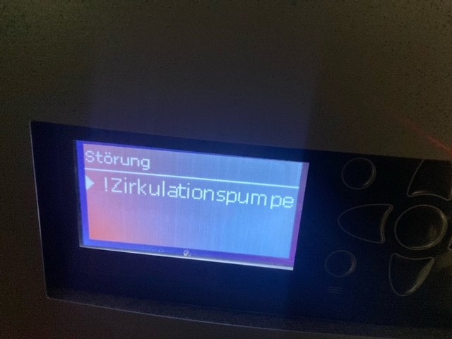

am 22.04 kommt ein Techniker von euch..
ich habe nun zwei zusätzliche Fehler -bei der Frischwasserstation kommt nun alle paar Tage ein Störungsmeldung: !Zirkulationspumpe
Könnt ihr das bitte den Techniker mitgeben
Hallo mein_zeugs,
ich habe es dem Techniker zur Überprüfung mitgegeben. Grundsätzlich bedeutet dies, dass die Zirkulationspumpe ausgefallen ist oder programmiert wurde, obwohl dort keine angeschlossen ist.
eventuell hast du es nur Überlesen, es ist die Zirkulationspumpe der Frischwasserstation. Mein Installateur hat mich gerade angerufen, er meinte es könnte sein das die Anlage die Programmierung "verloren" hat.
Kannst du eine Anleitung wie ich diese neu anlernen kann. Ich habe einen Abgleich gestartet dieser läuft seit ca. 15 Minuten - in kann es nur abbrechen oder runterscrollen und auf Speichern klicken. Mein Installateur war sich nicht sicher ob irgendwann abgeschlossen dran steht und ich einfach nur noch auf Speichern klicken muss.
Und wie kann ich die Drehzahl anpassen?
kaum wird es wieder kalt, kommt ein Fehler nachdem anderen, schickt mir bitte einen Techniker der weiß was er tut und prüft diese Anlage bitte auf Herz und Niere, echt großer Mist was die Anlage hier leistet...
komm mit dem quittieren nicht hinterher
@Flo_Schneider kannst du das an die Technik weitergeben?!
Aktuell ist ein Termin für den 22.04. eingetragen. Über die 06452/70-3608 kannst versuchen, einen früheren Termin zu bekommen. Halte dazu deine Auftragsnummer 201101135 parat.

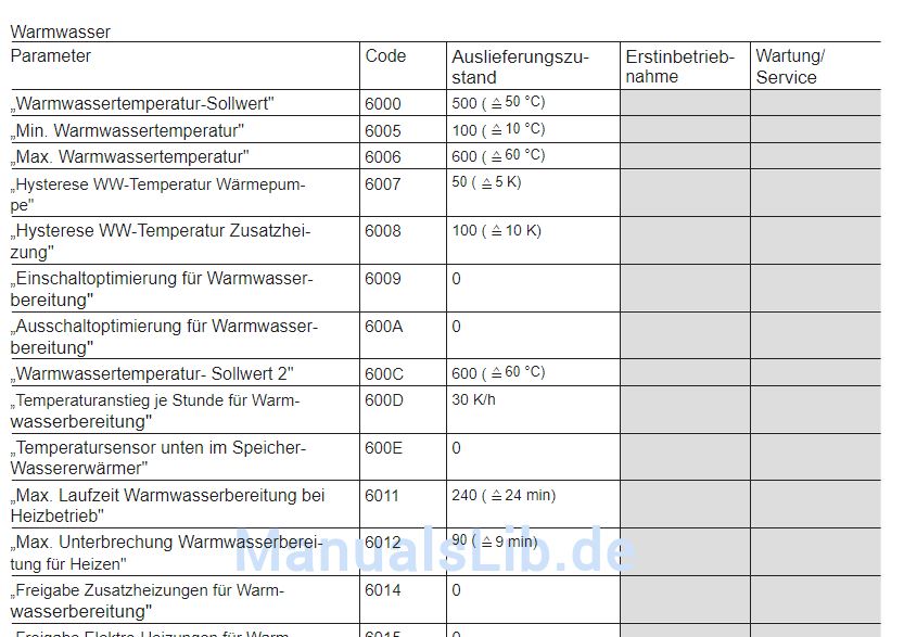

Hallo @Flo_Schneider
der Techniker war nun da! Neue Firmware ist eingespielt - bin gespannt. Ich habe diesmal verlangt, dass alle geänderten Werte nun vermerkt werden. Übrigens habt ihr so ein Protokoll auch im Handbuch (s. Anlage Handbuch.jpg), nur wollte eurer Techniker nach mehreren Nachfragen nicht die Werte nicht hinterlegen bzw. die einmal durchgehen. Es hieß die geänderten Werte werden im Techniker-Raport vermerkt - bin gespannt.
Ich bin diesmal vorbereitet und habe mir die "alten Werte" selbstverständlich notiert.
So folgende Fragen sind nun aufgekommen.
Frage 1:
Wert: 6016
Alt Wert 0 / Neuer Wert 1
„Vorrang Warmwasserbereitung bei Kombispeicher" - Gilt dies bei mir, zählt mein Speicher als Kombispeicher?
Frage 2:
Die Elektrische Zusatzheizung
7900 steht nun auf 3 - sprich diese ist nun aktiviert.
Im Menü Warmwasser "WW mit Elektro" ist der Haken nicht gesetzt, sowie im Menü Anlage Heizen mit Elektro ebenfalls nicht gesetzt (hat bisher auch ohne Durchlauferhitzer funktioniert). Zeitprogramm E-Heizung ist nicht keine Zeit definiert.
Nun die Frage: sollte die Rücklauftemperatur nun wieder die kritische Schwelle von unter 20Grad erreichen sodass eine Abtauung abgebrochen wird - springt dann der Durchlauferhitzer an? Freigegeben ist der nun ja - dies konnte mir der Techniker nicht beantworten.
kurzes Roundup
7900:0
7902:0
7905:30
7907:3
790A:0
790B:500
Frage 3
Wert 300A
neuer Wert 10 / alter Wert 0 - hat dies eine Relevanz?
Frage 4
Wert 7401
neuer Wert 1 / alter Wert 0 - hat dies eine Relevanz?
Frage 5
hier wusste ich nicht ob ich weinen oder lachen soll.
Verdichter
Wert 5010
neuer Wert 400 / alter Wert 300
hier hieß es vom Techniker kein Wunder friert die ein, da der Wert nicht kleiner als 400 sein sollte. So nun steht die auf 400 ABER warum wurde dieser Wert nicht geprüft, wenn der dafür verantwortlich sein kann.
Wie gesagt ich hätte gerne alle Fragen mit den Techniker besprochen aber er wollte die Werte nicht durchgehen ... Fehleranalyse quasi, von hinten durch die Brust und ins Auge
bei den milden Temperaturen die wir aktuell haben, vermute ich das die Fehler erstmal nicht auftreten werden. Und der Heizbetrieb ist deaktiviert daher warten wir es ab
Georg
Hallo Georg,
da du einen Pufferspeicher mit Frischwasserstation hast, ist dieser als Kombispeicher zu sehen. Wenn 6016 auf 1 gestellt ist, bedeutet dies, dass während der aktiven Warmwasserbereitung der Heizkreis aus dem Speicher nicht mit Wärme versorgt wird. In dem Fall fährt der Mischer zu und öffnet wieder, sobald der Warmwasser-Sollwert erreicht wurde.
Wenn 7900 auf 0 steht bleibt der Durchlauferhitzer aus. Steht 7900 auf 1 und 7902 auf 0, dann wird der Durchlauferhitzer nur im kritischen Betriebszustand dazugeschaltet. Das wäre der Fall, wenn Frostgefahr im Leitungssystem besteht.
300A hat keine Relevanz, da keine Fernbedienung und somit auch keine Raumtemperaturaufschaltung vorhanden ist. 7401 auf 1 bedeutet, dass die Primärquelle (Ventilator) drehzahlabhängig von der Verdichterleistung betrieben wird. Was 5010 betrifft, so kann ich nicht beurteilen, ob die Einstellung dafür verantwortlich war, dass es zum Einfrieren kam. Gerne kannst du mich dazu aber auf dem Laufenden halten.
vielen Dank für die schnelle Rückmeldung.
Wert 6016, Regelungstechnisch bzw. Effizenztechnisch macht es vermutluch keinen Sinn diese Option zu aktivieren - da die Laufzeit des Verdicherters dadurch verkürtzt wird, richtig? Es geht hier rein um ein Wohlfühlfaktor da das Warmwasser dadurch "schneller" auf Temperatur kommt. Oder wie siehst du das?
Wert 7900 auf 1 zu lassen macht druchauss Sinn - sollten wir tätsächlich Temperaturen bekommen die zu tief sind so das die WP die Erwärmung nicht mehr hingebekommt kann ich den Heizstab dazuschalten.
Wert 7401, auf 1 zu lassen macht doch Sinn, oder was empfiehlt hier Viessmann?
Eine generelle Frage zur Außeneinheit. Bei welchen Minus sowie Plus Temperaturen schaltet der Verdichter ab? Es hies vom ersten Techniker bei -19 und + 35 und vom zweiten Techniker -25 und + 38
Georg
Die Einsatzgrenzen deiner Wärmepumpe liegen bei -20°C bis +35°C. 6016 ist zum Einen dafür da, dass Warmwasser schnell beendet ist, zudem sorgt der Parameter dafür, dass die Wärmepumpe nicht solange im Warmwasserbetrieb hängt, welcher die deutlich schlechtere Arbeitszahl als der normale Heizbetrieb hat. 7401 kannst du so stehen lassen.
also wenn ich dich richtig verstehe, sollte dann der Wert 6016 auf 1 gestellt werden, hieße aber das in der Zeit die Heizungspumpe nicht läuft, right?
Ich bin nun etwas erneut etwas irritiert, ein anderer Anlagenbetreiber hat denselben Fehler wie ich AA und Fehler Kältekreis.
Deine Antwort drauf, ich zitiere "Ich vermute aber mal, dass es eng mit Abbruch Abtauung zu tun hat. Diese Meldung kommt, wenn die Temperaturen im Sekundärkreislauf während der Abtauung zu niedrig sind. Die häufigsten Ursachen sind dafür, dass der Umlauf oder der Anlagendruck zu gering sind. Hier muss also als erstes der Anlagendruck und die Sekundärpumpe geprüft werden."
Die Antwort des Techniker am Montag: „ne daran kann es nicht liegen“ dies wurde folglich nicht geprüft.
Mein Handwerker hat bis dato kein Kundendienstbericht erhalten, kannst du mal nach dem Stand fragen?
Georg
