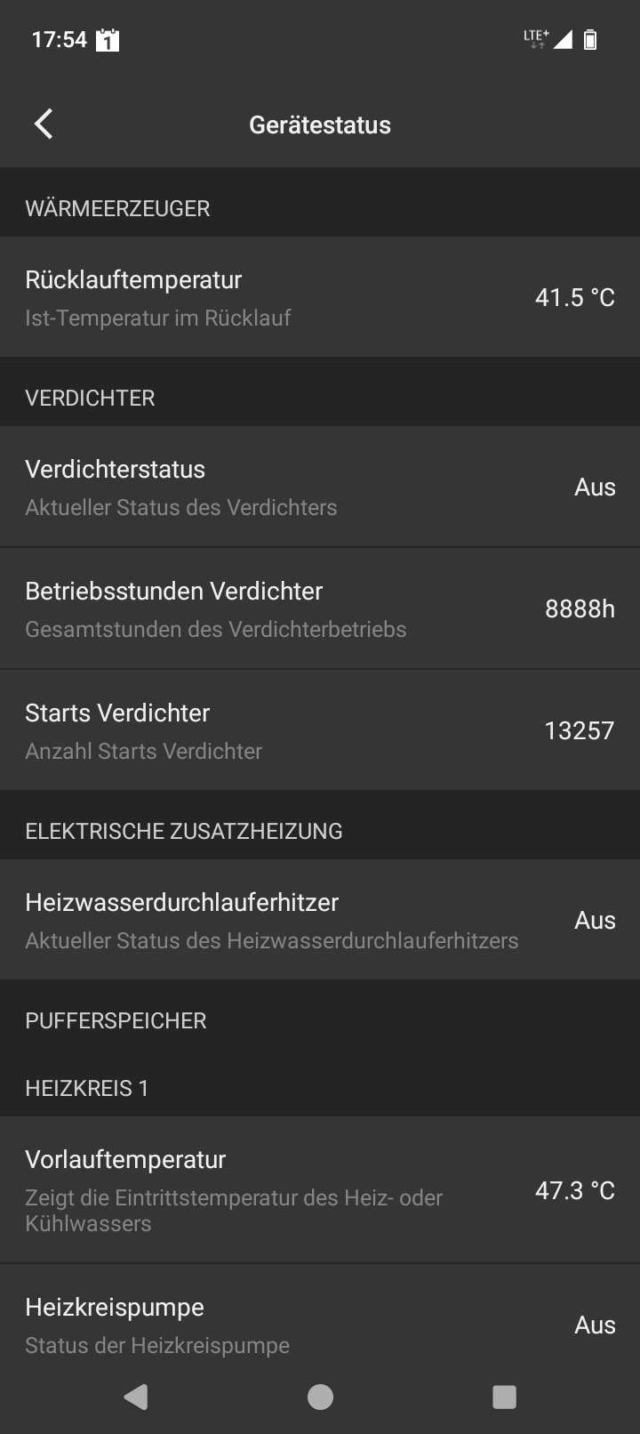

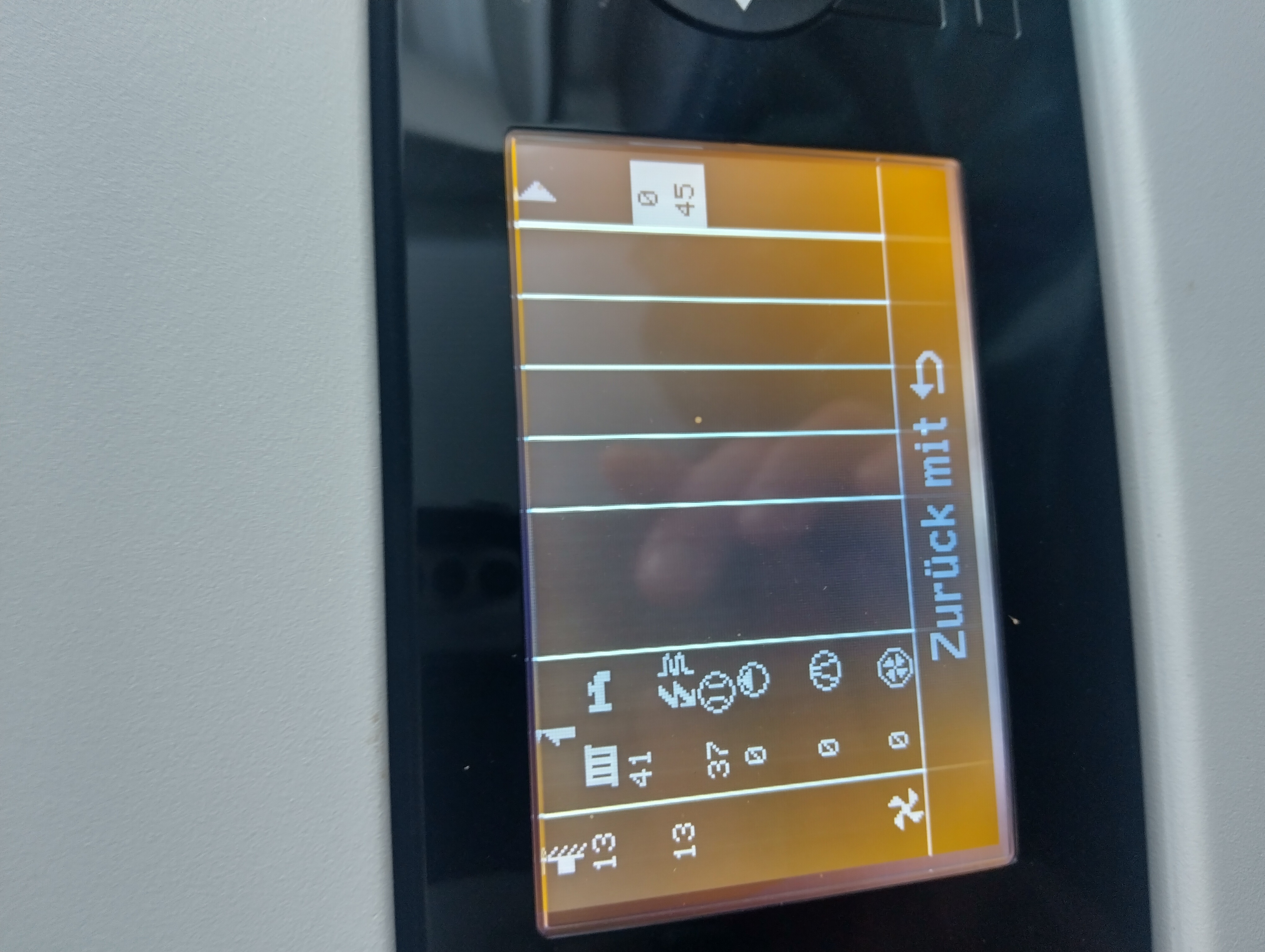

Guten Abend,
zunächst: Gibt es zum Thema extrem lange Abtau-Phasen eine mögliche Antwort, die ggf schön bekannt ist? Evtl ein Softwareupdate oder etwas in der mir nicht zugänglichen Codierebene 2? Es geht um die passive Abtauung, nicht um die mit Umkehrbetrieb, die den Reif "verdampft".
Nun zum Umwälzpumpenverhalten:
Die verschiedenen Situationen zur richtigen Zeit festhalten zu können, insbesondere direkt am Gerät, ist zwar eine Glücksaufnahme, aber zumindest dem Zustand "Pumpe aus" und "absolute Stille" (wie ich ihn für die Pausen eigentlich gut finde) habe ich hier schonmal dokumentiert. Ebenso die quasi auf gezielte Heizphasen ohne Witterungseinfluss ausgelegte Heizkurve ohne Neigung. Grund dafür: mehrere Häuser sind hier nahezu identisch und mit der gleichen Anlage ausgestattet, Nachbarn haben noch wesentlich mehr Verdichterstarts in der etwa gleichen Zahl an Jahren, da sie im Standardbetrieb geblieben sind. Die Wärmepumpen wurden wohl angeblich auf Druck der Bafa größer ausgelegt als ursprünglich gedacht, scheinen überdimensioniert, deshalb der "Workaround" mit den (im Winter natürlich einige Stunden längeren) Phasen und langen Pausen, um die Wärmepumpe nicht zu unterfordern.
Soviel zur Heizkurve. Witterungsgeführter Betrieb führte im Dreiminutentakt zum Aus- und kurz darauf wieder einschalten.
Versuch es trotzdem einmal, diese Phase aufzuzeichnen, den anders kann ich dazu nicht herausfinden, was eine mögliche Ursache wäre.

Guten Abend,
da die Heizung im Moment schon seit einer Weile nur noch für Warmwasser in Betrieb ist, treten derzeit keine dokumentierbaren Abweichungen auf.
Dass die stille Abtauung normal ist, ist mir schon länger klar geworden. Dass sie auch bei Außentemperatur weit über 5 Grad allerdings 45-60 min andauern kann irritiert. Mir geht es um Reduzierung, nicht kompletten Verzicht darauf. Eis ist dabei definitiv nicht sichtbar (so wie bei Temperaturen knapp über 0 bis in den Frostbereich).
Ich werde dennoch weiter sammeln, wenn die Anlage wieder mehr läuft und etwas auftritt.
