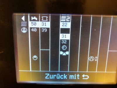

Der Puffespeicher hat seine Abschalthysterse erreicht die liegt bei 40k plus der eigentlichen VL Temperatur ABER es wird weiter durch die Wärmepumpe beheitzt?!?!??!
Betriebsart ist normal eingestellt , nicht auf Festwert. Laut anzeige müsste dieser bei 31 + 4 abschalten  - wieso heizt die Anlage weiter? S. Bilder im Anhang.
