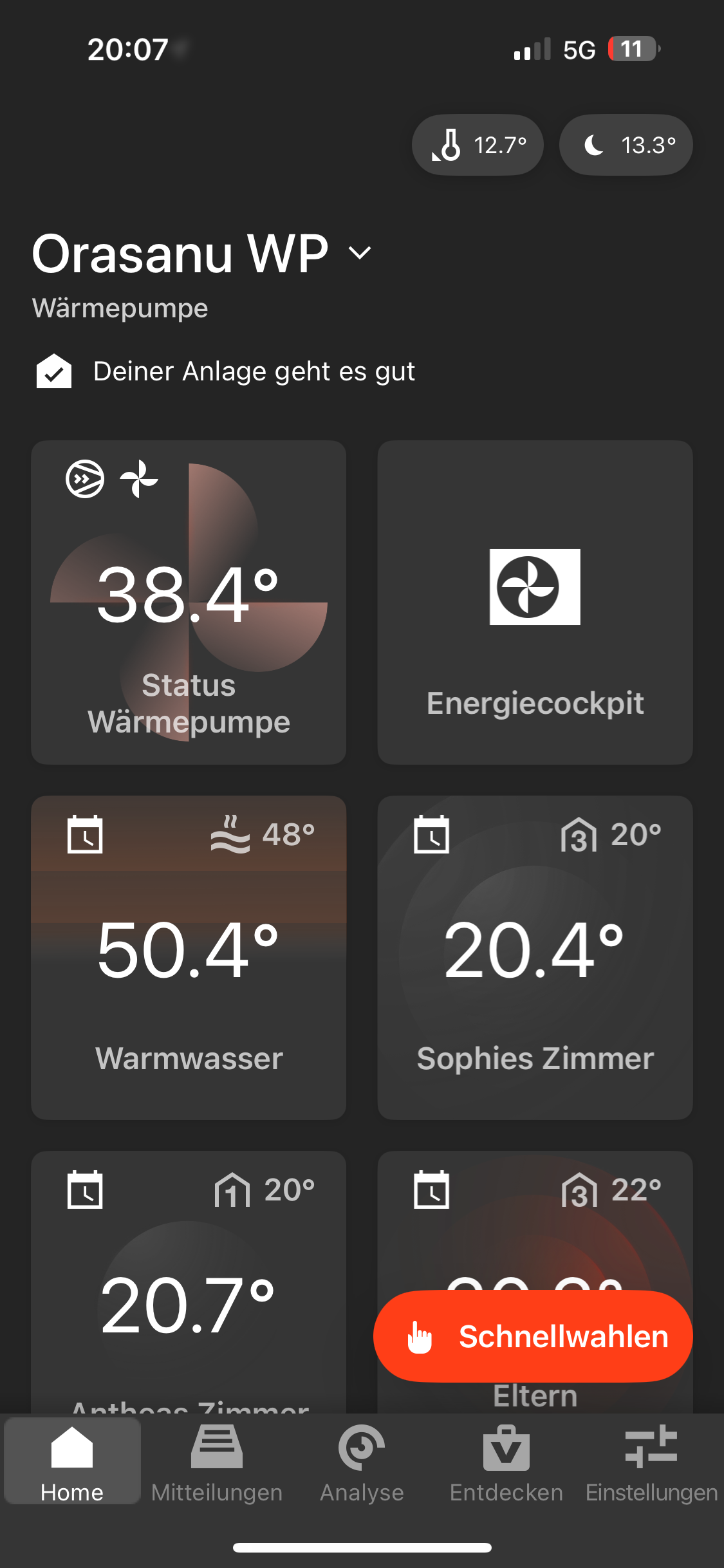

die WW Zirkulationspumpe ist quasi direkt am Ww Kessel. Die Einstellung am Tag siehe Bilder. Sehr wenig zirkulieren. Gestern in der Zeitspanne keine Zirkulation und keine WW Entnahme. Kann die WW Wärme im Heizkreis rübergehen??

Wenn du den Verlust durch die Zirkulation ausschließen kannst, dann ist ein Fehler des Dreiwegeventil das die Umschaltung zwischen WW-Erwärmung und Heizen steuert am Wahrscheinlichsten. Ein Defekt dieses Ventil ist recht häufig und kann Verursachen, dass die Wärme aus dem WW-Speicher ins Heizungssystem zurückgeführt wird wenn es nicht sauber umschaltet und die Verbindung zum WW-Tank nach der Erwärmung schließt.
Einen Anhaltspunkt dafür könnte die 38,4°C beim Status der WP auf deinem 20:07 Uhr Bild sein. Für eine genaue Analyse müsste man aber noch mehr Statuswerte der WP betrachten, vor allem die Leistung von primär und Sekundär betrachten. Die Reparatur oder der Austausch dieses Ventil ist keine Große Sache.
