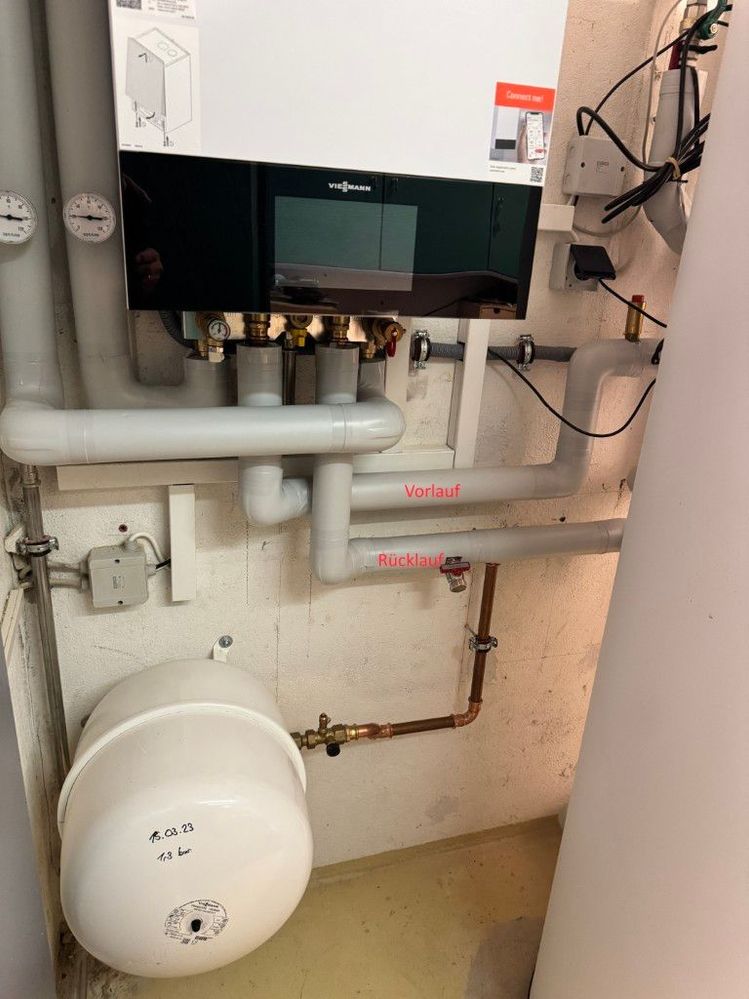

Sorry, mit einem Schema der Anlage kann ich nicht dienen, davon habe ich keine Ahnung, ich bin nur Nutzer.
Ich habe ein paar Bilder gemacht, vielleicht erklären die auch den Aufbau.

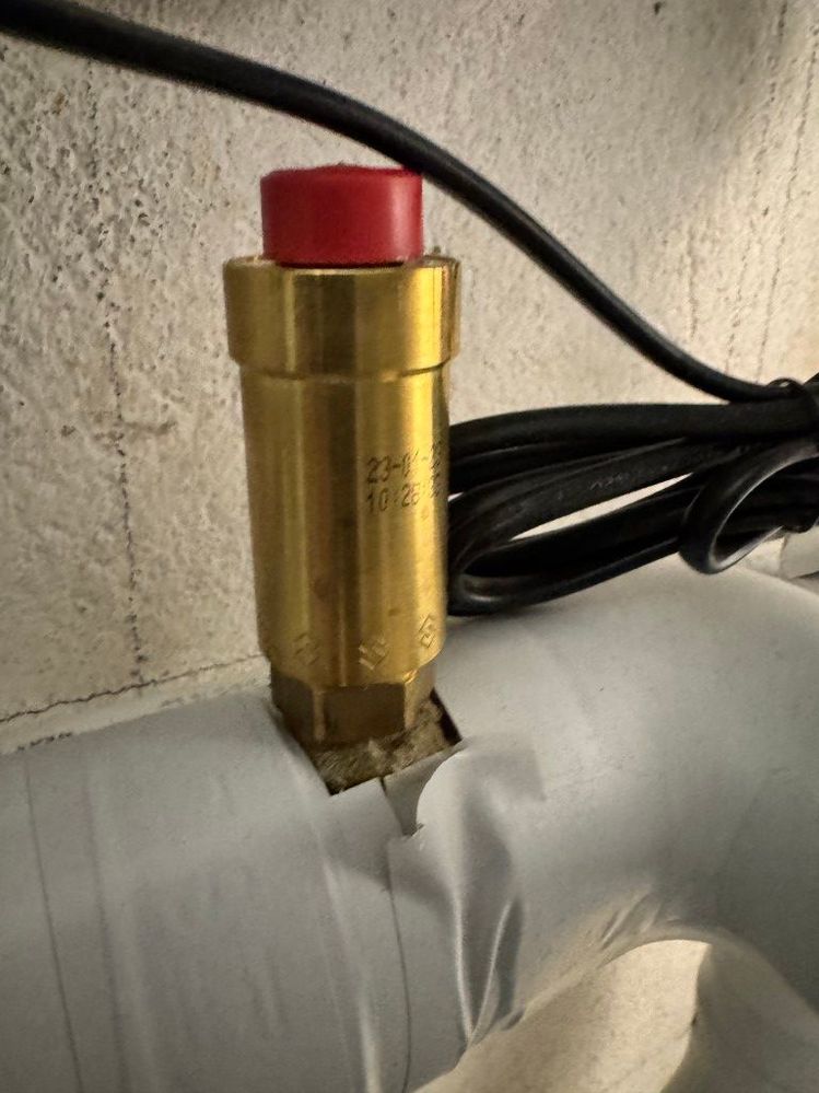

Die Funktion dieses kleinen bronzefarbenen Teils im Vorlauf ist mir unbekannt.
Was ist das???
Der Messing-Zylinder ist ein Entlüfter. An dem liegts ganz sicher nicht.
Ansonsten geben die Bilder nix weiter her.
