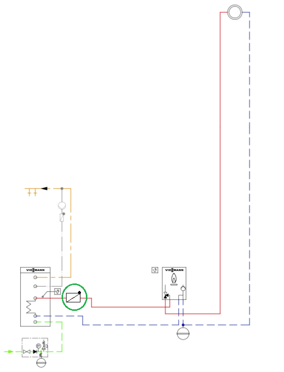

Hallo @Brösel54
An der Rohrverbindung zwischen Kessel und Wärmepumpe muss ein Rückschlagventil installiert werden, um eine unerwünschte Auftriebszirkulation zu verhindern.

Da müsstest mal posten, nach welchem Schema die Anlage gebaut wurde.
Ich würde auf den ersten Blick von einer Fehlzirkulation ausgehen, weil eventuell ein Rückflussverhinderer nicht verbaut  oder dieser aus Entlüftungsgründen dauerhaft geöffnet wurde.

Hallo @Brösel54

Vielen Dank !!
Bleibt für mich nur noch die Frage, ob Viessmann dieses Rückschlagventil in einer Anleitung für die Montage vorgibt und es bei meiner Anlage vergessen wurde, oder ob es keine Vorgabe dazu gibt und der Installateur das hätte wissen müssen....
Hallo @Brösel54
Nein, es ist in den Anlagendiagrammen nicht explizit eingezeichnet. Es wird bei Bedarf installiert, wenn eine Auftriebszirkulation auftritt.
