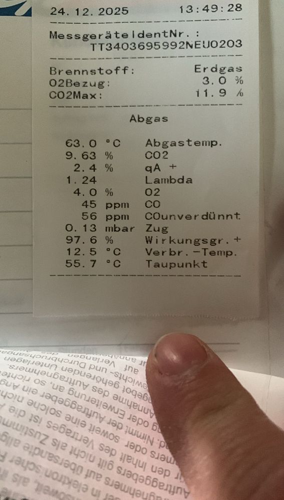

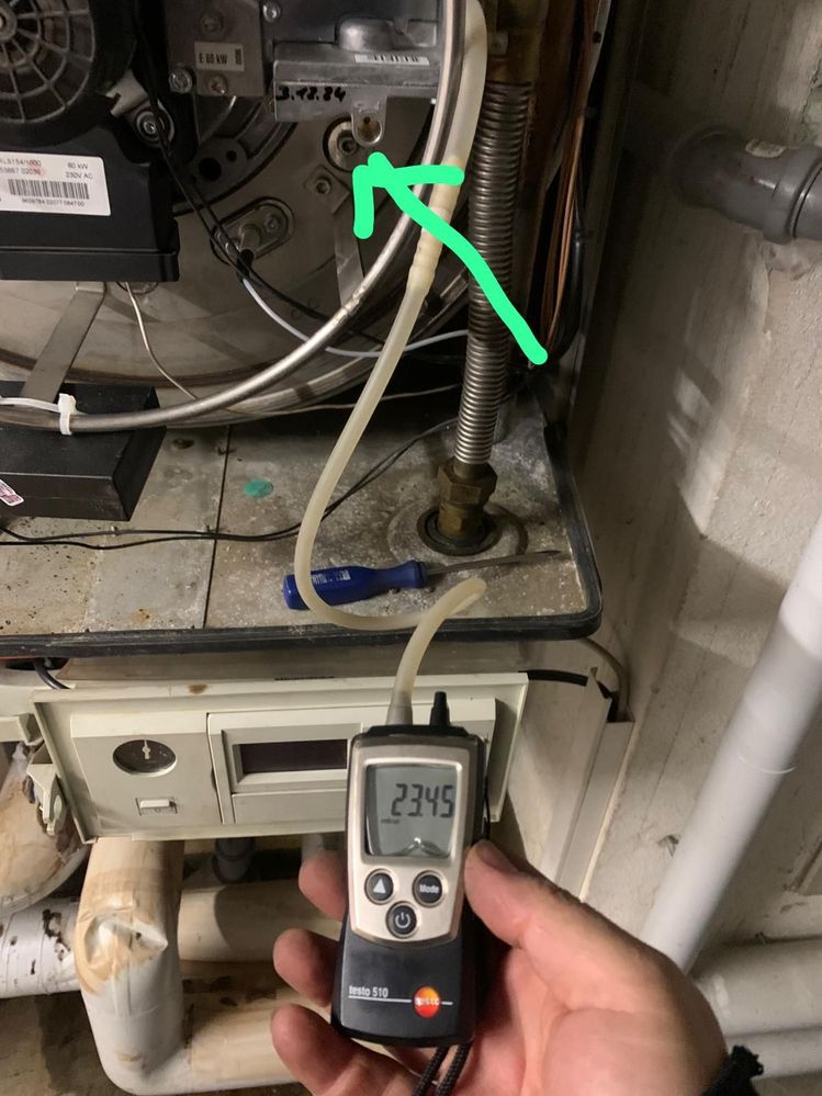

Nach Entstören der Anlage konnte er beobachten das beim starten zwar die Flamme anliegt aber er ein komisches Geräusch macht.
Hört sich nach eine Art Pfeifen/Brummen an.
So als wenn beim starten das Gas/Luftgemisch nicht mehr stimmt.
Komischerweise läuft er im Kaminkehrermodus besser an und geht nicht auf Störung.

Genau, du kannst die Teillast einstellen wie hier gezeigt
Diese Anleitung ist auch im "Ringordner", den du als Fachbetrieb haben solltest.

Noch zwei Tipps aus der Praxis:
Oft sind die Justageschrauben am GKR abgeklebt oder nicht vorhanden. Es reicht wirklich
aus, an dem "Zahnkranz" / Luftkegel den Lufstrom einzustellen. Ansonsten sollte der GKR
erneuert werden. Den gibt es auch noch neu.
Die Teillasteinstellung verändert sich noch mal leicht, nachdem die innere Haube aufgesetzt
wurde. Du stellst ja quasi im Raumluftbetrieb ein und mit Haube zieht die Therme Luft über
die Abgasanlage. Das muss man einfach wissen, um nicht auf diesen Effekt hereinzufallen... 😉
Eine gute "visuelle Einstellhilfe" ist die Stellung der Luftklappe. Diese verändert beim Verstellen
des Luftkegels ihre Position, durch den veränderten Luftstrom. Aber du hast ja glücklichererise
ein Differnzdruck- und CO2- Meßßgerät.
