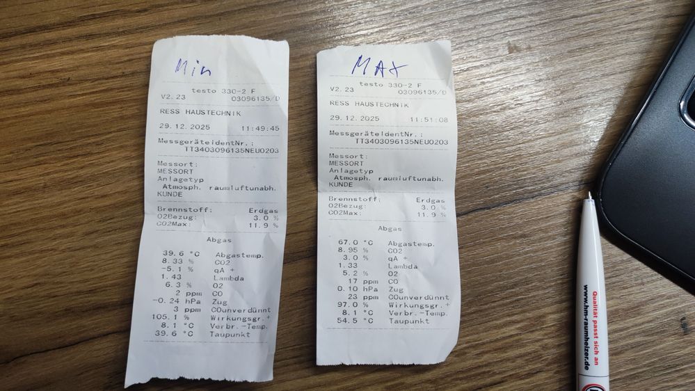

Genau, du kannst die Teillast einstellen wie hier gezeigt.
Diese Anleitung ist auch im "Ringordner", den du als Fachbetrieb haben solltest.

Noch zwei Tipps aus der Praxis:
Oft sind die Justageschrauben am GKR abgeklebt oder nicht vorhanden. Es reicht wirklich
aus, an dem "Zahnkranz" / Luftkegel den Lufstrom einzustellen. Ansonsten sollte der GKR
erneuert werden. Den gibt es auch noch neu.
Die Teillasteinstellung verändert sich noch mal leicht, nachdem die innere Haube aufgesetzt
wurde. Du stellst ja quasi im Raumluftbetrieb ein und mit Haube zieht die Therme Luft über
die Abgasanlage. Das muss man einfach wissen, um nicht auf diesen Effekt hereinzufallen... 😉
Eine gute "visuelle Einstellhilfe" ist die Stellung der Luftklappe. Diese verändert beim Verstellen
des Luftkegels ihre Position, durch den veränderten Luftstrom. Aber du hast ja glücklichererise
ein Differnzdruck- und CO2- Meßßgerät.

Nach dem zünden konnte man am Multimeter kurz einen Hauch von Ionisationstrom sehen.
Also Gerät in den Vollastmodus versetzt. ( Kennziffer 11 Modulation <ST90> Auf Brenner <ST41> Ein)
Beim ersten mal kein Erfolg. Beim 2. Versuch dann plötzlich doch Zündung mit ohne abschalten.
Allerdings mit leichter Verpuffung.
Dann Grundeinstellung im Volllastbertrieb vorgenommen und danach Teillast.
Ein fester Co2 Wert war aber nicht möglich. Er schwankte schon ein weinig.
Nach Einstellung mehrmal zwischen Voll und Teillast hin und her geschalten.
Brenner lief Abgaswerte waren eigentlich auch ok.

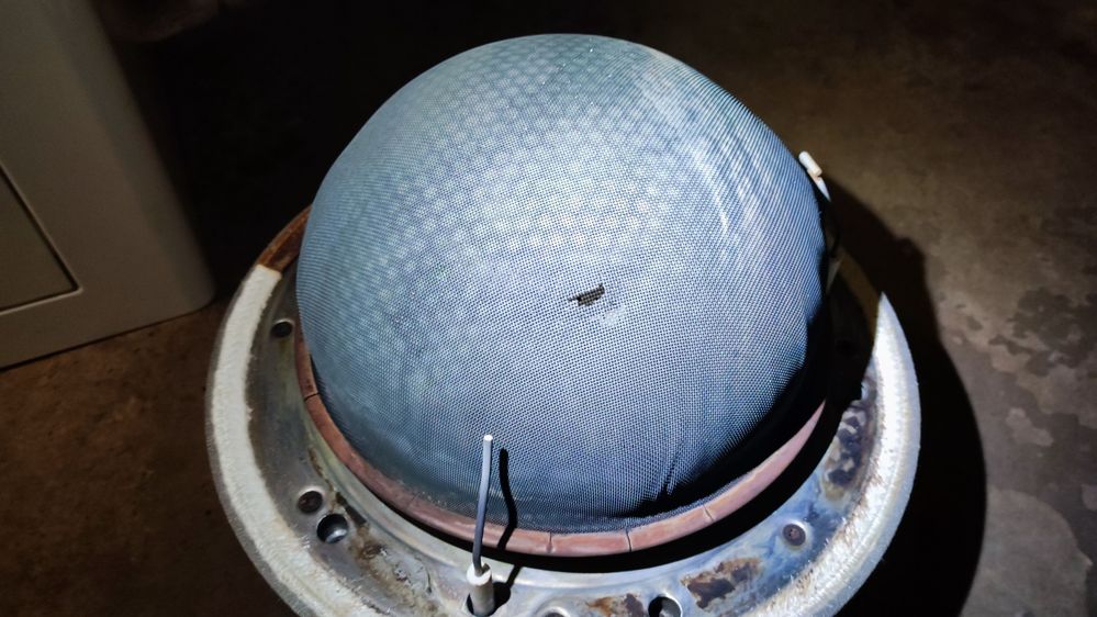

Aufgrund der Verpuffung Brenner ausgebaut.
Und dann die Erkentnis. Wape defekt und Wärmetauscher undicht.
Und der Hammer kam dann erst als wir mit den Mietern im Haus ins Gespräch gekommen sind.
Seit Mai ist bekannt das der WT undicht ist. WT nicht mehr lieferbar.  Aber es wurde versäumt im Sommer zu reagieren.
