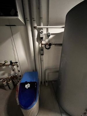

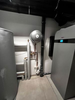

Vor den FBH Verteilern gibt es im Heizraum abgehend von der WP Entsprechende Verrohrungen etc. Könntest bitte auch von der Anlage im Heizraum Fotos machen, um einen Überblick zu bekommen, welche Schritte dann am besten die nächsten sind……
lg
Guennie
Die WP hat heut Nacht geheizt und sogar wieder selbst Geräusche von sich wiedergegeben. Wollte dann beim Aktorentest prüfen ob wieder alles funktioniert. Jetzt ist sie wieder verstummt und im Display sind die Zeichen für den Ventilator sowie Verdichter rechts neben dem Haus wieder verschwunden. Was ist der Hintergrund dazu? Kommt das im Laufe des Tages wieder?
Hier die Bilder der Verrohrungen im Technikraum.

Bevor ich hierzu weiteres sagen kann, wie Dein System im Detail arbeitet, hier mal zusammenfassend, was ich bisher auf Grund der Fotos mitbekommen habe:
Was mir hier noch auf den Fotos fehlt:
Wie sind die 3 Stockwerke miteinander verschalten.......gibt es hiervon ein Hydraulikschema ?
Was ich auch noch nirgendwo auf den Fotos entdecken konnte: Ist in Deiner Heizungsanlage wo eine Mischer/Pumpengruppe verbaut ?
Ist bei Deiner Heizungsanlage ein Heizungspuffer oder Reihenspeicher etc. verbaut ?
Wie sind die Thermostate in den einzelnen Räumen eingestellt ?
Diese Punkte sind wichtig zu wissen, um ein rundes Gesamtbild über Deine Anlage zu bekommen.
