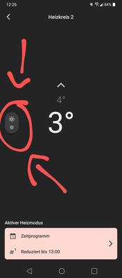

Hallo, wie stelle ich den Sparbetrieb denn ein? Per App geht das nicht, oder?
Chris
Also ich mach den an und aus, indem ich die gewünschte Raumtenperatur rauf (Sparbetrieb aus!) oder runterregele (Sparbetrieb an!). Siehe Screenshots. LG
zunächst vielen Dank für deinen Input.
Bei mir (Android) sieht die App etwas anders aus, aber ich kann auch die Temperatur verändern, ähnlich wie du.
Deine Bilder beziehen sich allerdings auf den Heizmodus, in meiner Frage meinte ich aber den Modus für die Erwärmung des Warmwassers? Hierzu eine Idee?
