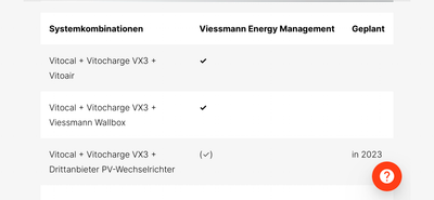

was ist denn mit diesen Schaubildern gemeint? Einbinden von drittanbieter Wechselrichtern?
Grüsse Alex

Irgendwie verstehe ich das Konzept von Flo Scheider mit den 2 Smart Metern nicht 😕 - das von Guennie (Anhang Netzstruktur) auf der vierten Seite dargestellte Konzept kommt mit einem weiteren VM Smart Meter aus. VM ist ja jetzt nicht gerade der Discount Anbieter - warum funktionieren hier Dinge nicht, die bei anderen Anbietern seit langem Standard sind??? Ich überlege gerade mal eine Mail an Carrier Global zu senden - denke die sollten wissen, was sie da gekauft haben ... bin langsam extrem genervt von dem ganzen Durcheinander, dem Ankündigen von Funktionen seit letztem Jahr die dann irgendwie nicht kommen, ...
@hpunkth: Beim VX3 ist ein Zähler enthalten. Deshalb wird bei Einsatz eines VX3 nur noch ein Zähler am Netzanschlusspunkt benötigt. So wie du es beschrieben hast, ist es korrekt. Die Sollwerterhöhung der einzelnen Bereiche wird über dieselben Parameter vorgegeben, welche auch für Smart Grid zuständig sind. Ist der normale Sollwert erreicht, moduliert die Wärmepumpe im Bereich der Sollwerterhöhung so weit runter, dass sie, wenn möglich, keinen Strom aus dem Netz bezieht.

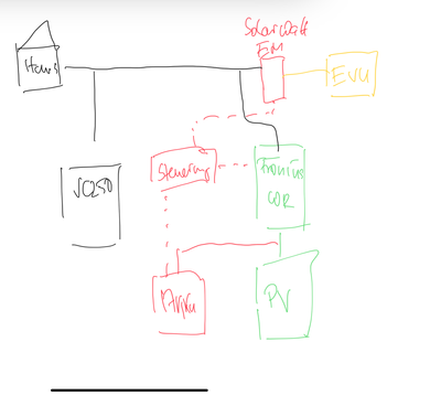

Das ist unsere derzeitige Verschaltung:
ich verstehe, das VM noch einen weiteren EnergyMeter in Reihe zum existierenden Solarwatt EM braucht (es gibt wohl noch keinen Standard um diese Daten zu teilen) - aber warum noch einen EM in die Leitung vom Wechselrichter?
ok, die Verschaltung des Ganzen, wie Du das aufgezeichnet hast ist schon mal grundsätzlich Richtig, und ist genau so gebaut, wie ich das auch bei mir mit der 200-A aufgebaut habe.......das Problem liegt in einem kleinen Detail welches noch fehlt, und dieses Detail liegt in der Regelungs / Kommunikationstechnik:
Es kommt jetzt nur darauf an, was das kleine "Kästchen" das Du hier als Steuerung bezeichnet hast kann.
Bei mir ist das zb. ein Raspberry Pi mit einer Software, die ich mir in Python geschrieben habe, die sozusagen als "Master" agiert und jedem Gerät ständig "Fragen" stellt, und auch "Befehle" erteilt.
Kann genauso openHAB oder IOBroker sein.....jedenfalls brauchst Du irgendetwas was der WP "Sagt" was die wann machen soll........
Wie soll die WP "Wissen", ob noch PV Überschuss vorhanden ist, oder ob nicht - der SolarWatt EM kann zwar aktuell dem Akku "sagen" das er soviel laden soll, das "gerade so" keine Energie mehr ins Netz fließt.......aber was macht dann die WP ? Es ist ja in diesem Fall kein Überschuss mehr für die WP da, da ja der Überschuss in den Akku läuft. Sollte die WP jetzt auch starten, weil der SM Überschuss meldet.....und der Akku bekommt die gleiche Info "Stromüberschuss ist da"....ist plötzlich der Strom fürs Akku-Laden trotzdem wieder weg, da ja jetzt die WP die Energie "zieht".......Du siehst, es benötigt einen übergeordneten "Master" - bei Dir bezeichnet als "Steuerung", die das Ganze sozusagen koordiniert, wann welcher Strom wohin fließen soll, und wann eben nicht......und hier fängt das Problem an:
Diese SM haben keine Regel-Intelligenz sondern stellen nur Messdaten zur Verfügung.
Die Intelligenz muss von wo anders her kommen, eben eine Steuerung die das Ganze Zusammenspiel koordiniert. Und diese ist von Haus zu Haus komplett anders und individuell.
Bei Dir zb. würde mit dem aktuellen Aufbau auch mit einem weiteren VM-Smartmeter das Ganze so nicht funktionieren, da VM davon ausgeht, das kein Batteriespeicher vorhanden ist.

Du müsstest Dir überlegen, wie Du gerne das "Zusammenspiel" aller Komponenten gerne hättest:
Beispiel "Sonnenaufgang":
Du siehst, das ist absolut individuell, das kannst nicht "Standardisiert" sehen......
lg
Guennie
Nachtrag:
eine - nicht ganz so "komfortable" bzw. "elegante" aber dennoch brauchbare Lösung - wenn man nicht selber programmieren will ist folgende......
Das Ganze würde sozusagen "Zweistufig" folgendermaßen funktionieren:
Der Nachteil dieser Lösung als Beispiel:
Läuft die WP gerade - zb. zur WW Bereitung, da genug PV Leistung vorhanden ist, und Wolken ziehen Durch --> die PV Leistung bricht ein --> der Solarwatt EM erkennt das. Sollte das Haus mehr Strom benötigen, als aktuell die PV liefert, kann über die Akkus der Energieverbrauch fürs Haus zu gebessert werden. Für die WP ist jedoch keine Sonnenenergie mehr vorhanden. Die WP würde nun den Strom aus dem Netz ziehen, obwohl eigentlich ausreichend Sonnenstrom in der Batterie für die Fertigladung des WW vorhanden wäre, und im Anschluss, wenn die Wolken weg sind, könnte die Batterie wieder entsprechend mehr nachgeladen werden.
Somit ist der Gesamtwirkungsgrad bezüglich PV-Eigenverbrauchsnutzung auf grund der Bewegungsmöglichkeiten nicht optimal möglich.
An diesem Beispiel sieht man: obwohl beide Smartmeter physikalisch eigentlich den "gleichen Strom" messen, von der Regelungstechnik, bzw. Regelungsmöglichkeiten, und deren Ergebnisse, sind hier gewisse Grenzen gesetzt.
die zweite Einbaumöglichkeit:
was passiert hier nun:
Das hat den Vorteil:
die WP wird als ganz normaler Verbraucher (wie eine Waschmaschine, e-Herd etc.) von der Regelung "gesehen".
Bei PV Überschuss geht die Energie normal ins Haus, und in die WP, und ziehen mal Wolken drüber, werden die vom Solarwatt EM erfasst, und bei bedarf kann so auch die WP vom Akku zu gebessert werden.
Fazit des Ganzen:
WP und PV mit Speicher sind bei dir " 2 Welten " die nebeneinander existieren, sich nicht sehen (können), und auch nichts miteinander zu tun haben.
Sollen beide miteinander sauber arbeiten brauchts - wie bei einem Orchester - den Dirigenten drüber, der jedem sagt was er wann wie machen soll.
lg
Guennie

Ok - ein paar Details hatte ich nicht mit erwähnt - nun scheinen sie mir wichtig:
- die gezeigte Steuerung ist der Solarwatt Energy Manager. Der steuert - entsprechend PV Angebot und Nachfrage im eigenen Netz - wieviel Strom im Akku gespeichert wird. Der „Rest“ wird eingespeist. Die Speicherstrategie ist durch Solarwatt fest vorgegeben - soll einerseits die Akkus möglichst schonen aber auch sicher stellen, dass die Akkus voll geladen werden.
- PV liefert 8 kW - der Akku kann 2,4 kW abnehmen (maximal)
- der Energy Manager kann bei Überstrom auch SGReady schalten - aber auch nur mit einer Erweiterung
Die von Dir angesprochenen Entscheidungen sollten imho Eingabeparameter einer intelligenten Haussteuerung sein, bei der alle Beteiligten über ein offenes (Standard-) API miteinander verbunden sind. Der von Dir eingefügte WAGO Gateway geht vollkommen in die falsche Richtung - es wird ein proprietäres Protokoll mittels einer geschlossenen Software in ein anderes ähnlich proprietäres Protokoll umgewandelt.
