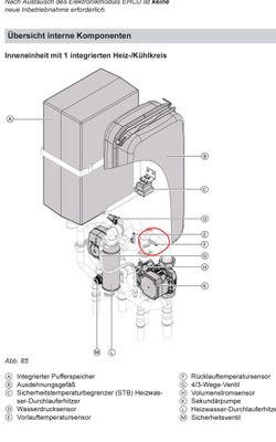

PS: Der Sensor für den Rücklauf sitzt in der Inneneinheit in der Nähe der Primärkreispumpe bei einem Heizkreis..
LG Daniel
LG Daniel

Zudem wüsste ich gerne welche Rücklauftemperatur in der App angezeigt wird, ich vermute es ist die aus dem Speicher zurück zur Wärmepumpe, also die aus dem Heizkreis bekomme ich gar nicht angezeigt in der App, richtig?
Genau, es ist die Rücklauftemperatur der Außeneinheit.

Wegen der Rücklauftemperatur die in der App angezeigt wird.
Ist das nun vom kompletten Heizkreis oder nur das was die WP zum Puffer abgibt.

Zum Rücklauf: Es ist der Wert, den die Wärmepumpe zurück bekommt (Quasi die Antwort über die Wärmeabnahme deines Hauses). Anhand dieses Wertes  weiß die Anlage wie genau sie modulieren muss. Der Heizkreis hängt an diesem Wert automatisch mit dran.
Bitte beachte das sich die Werte nicht einfach so ergeben. Dafür muss das eingestellt werden und ein vorheriger Hydraulischer Abgleich ist unerlässlich!
