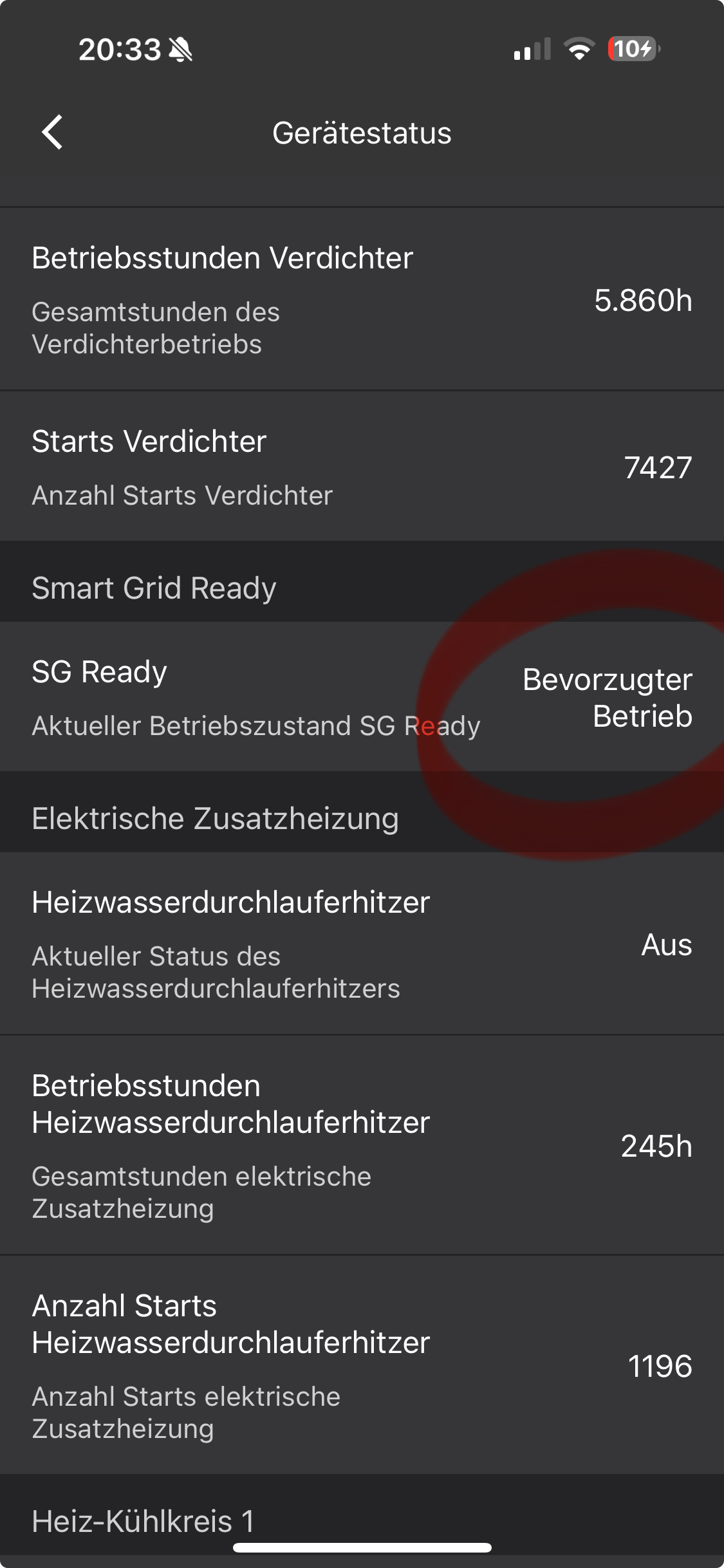

Werte Community,
nachdem gestern meine WP über SG Ready Signal angeschlossen wurde an einem M-Tec E-Smart, bleibt der Status ständig auf bevorzugter Betrieb und erwärmt Wasser um 5k wie von Viessmann eingestellt. Das sollte passieren nur wenn PV Überschuss größer als 3300W ist. E-Smart steuert an tatsächlich nur um die Mittagszeit wenn Speicher voll pv Überschuss über 3300w. Irgendwas ist da komisch. Jemand Erfahrungswerte mit SG Schnittstelle und Einstellungen? VG
