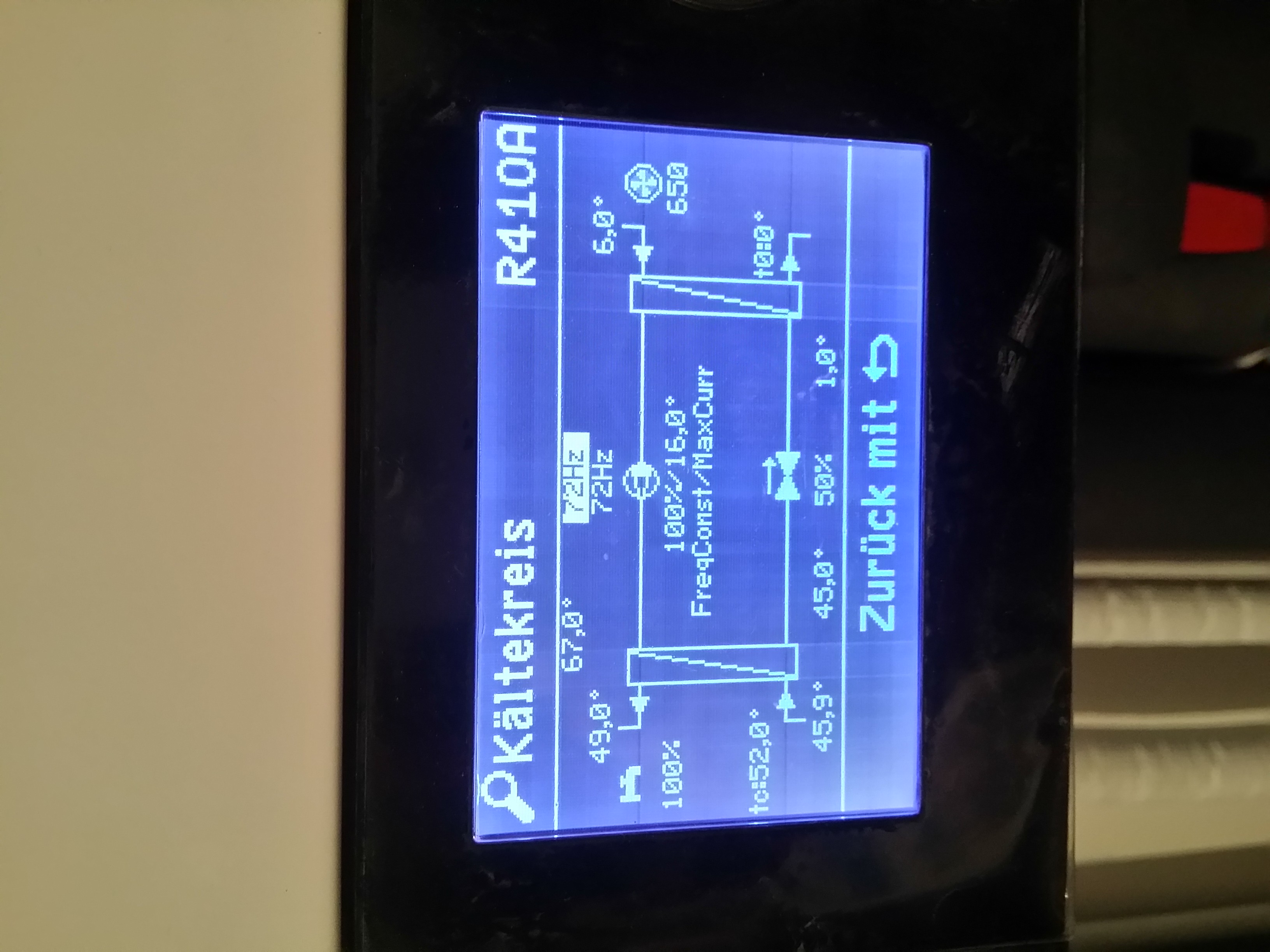

Hallo Boesen,
vom Display her gehe ich davon aus das es sich um ein Wärmepumpe z.B. Vitocal 200-s oder ähnlich handelt.
Wenn das so ist und ihr in der klassischen Konfiguration einen Warmwasserspeicher wie den Vitocell 100 daneben stehen habt, dann handelt es sich "nur" um die Warmwasserbereitung 😉
Die läuft immer auf maximaler Leistung, d.h. Vorlauf so zwischen 50-55 Grad. Nur wenn die Anlage das ganze in den Fußboden pumpt, dann wäre was falsch. Auf dem Display sollte aber die Warmwasserbereitung auch angezeigt werden, schau dafür am besten kurz ins Handbuch, das hast doch,oder?
