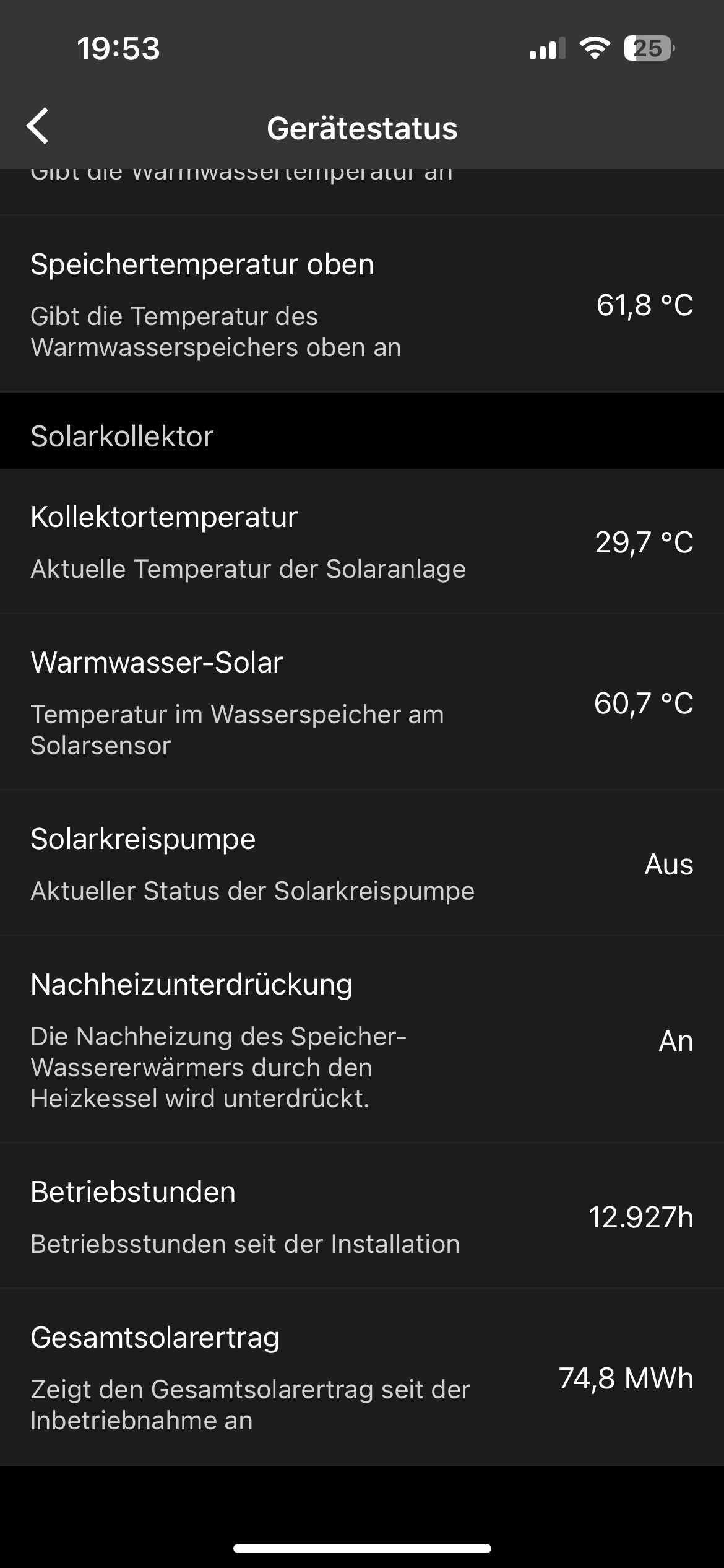

Siehe Bild. Und trotz allem haben den ganzen Tag kein warmes Wasser…
Und die einmalige Wasserzubereitung sollte zudem funktionieren wenn man sie wählt.
Nebenbei sind die Einstellungen seit 24 Monaten unverändert.

Unser Heizungstechniker konnte zwischenzeitlich das Problem mit der Solarthermie lösen - die Solarpumpe war defekt und musste ausgetauscht werden Die Anlage ist nun wieder befüllt und entlüftet. Nur das Warmwasser verdient den Namen meistens nicht - zwei von drei Mal bleibt die Dusche kalt oder wenn wir Glück haben lauwarm. Der Notbetrieb funktioniert prima und das Wasser wird superheiß, aber das dauernden Ein- und Ausschalten ist lästig.
Wir haben jede Menge Wärme im Speicher, nur kommt sie sehr unregelmäßig an - und das in den Zeiten, in den WW gebraucht wird (an den Einstellungen hat sich nichts geändert).. Komisch ist auch, dass die Funktion der einmaligen Warmwasserbereitung aus der App heraus keinen Effekt hat. Vielleicht helfen die aktuellen Screenshots aus der App bei der Eingrenzung des Fehlers. Aufgrund unserer bisherigen Erfahrung mit der Vitotrans tippe ich nachwievor auf Sensor oder Steuerung… Danke
