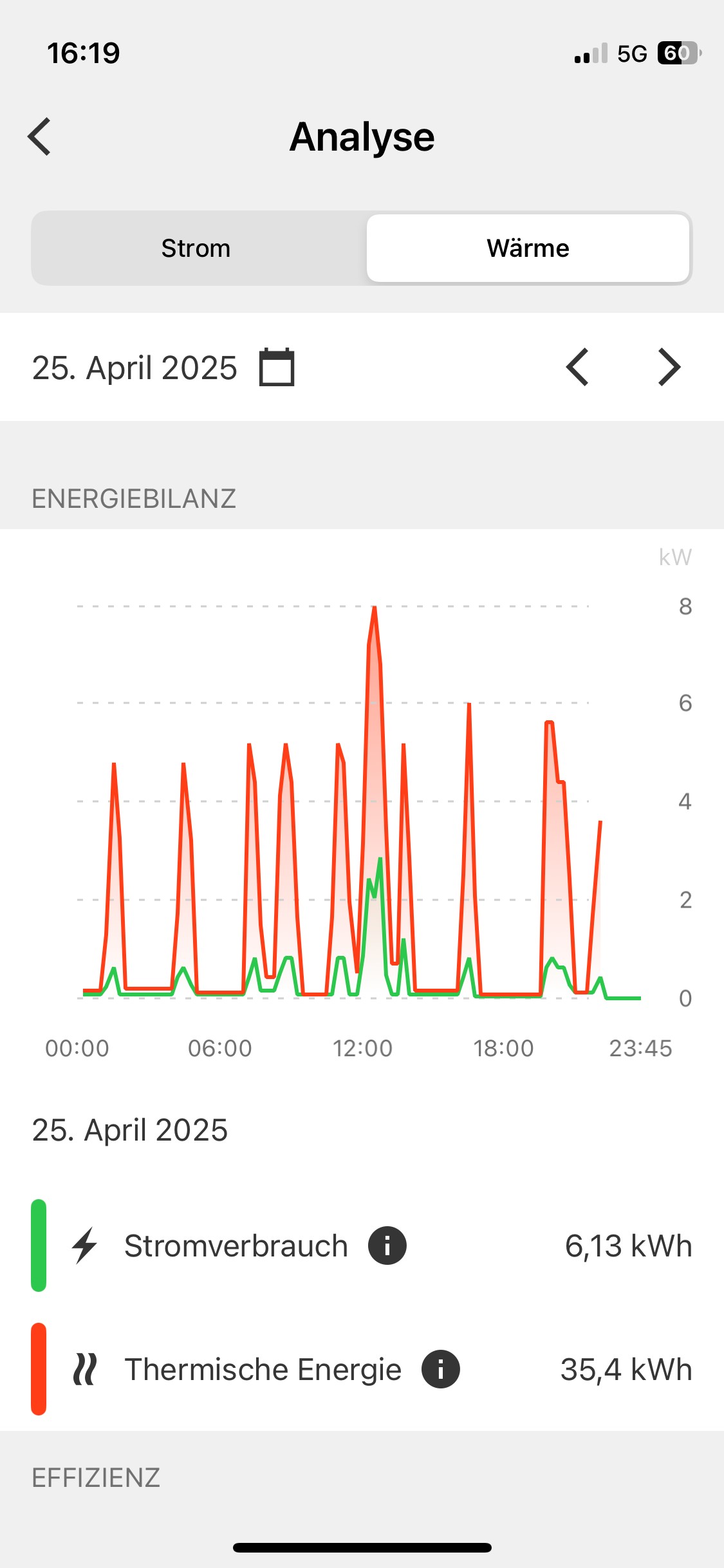

Seit diesem Zeitpunkt taktet die Anlage deutlich häufiger in der Übergangszeit. Früher weniger und aber längere Laufzeiten, heute kurze Laufzeiten dafür startet die Anlage häufiger. Siehe Screenshot.
Wie sind eure Erfahrungen? Was kann man da machen?

Hattest du am 10 April irgendeine Leistungsbegrenzung (z.b. geräusch-reduzierter Betrieb, Begrenzung Höchsttemperatur) eingestellt weil die Analysedaten bei 4 kw wie abgeschnitten wirken. Außerdem scheint die Effizienz nach dem Update ja besser zu sein (AT sind natürlich nicht bekannt).
Außerdem habe ich den Eindruck das mit dem Update kleine Änderungen an der Hysterese stattgefunden haben und Niveau um 1 reduziert werden kann.
