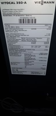

Hallo Raphael1004,
bitte teil mir einmal die vollständige Seriennummer deiner Anlage mit.
Hallo Flo_Schneider,
Beigesendet das Typen Schild meine Wärmepumpe.
Danke, da deine Anlage in Frankreich steht, kann ich mir die durchgeführten Serviceeinsätze nicht ansehen. Ich empfehle dir, dich einmal direkt mit der zuständigen Niederlassung in Frankreich in Verbindung zu setzen.
