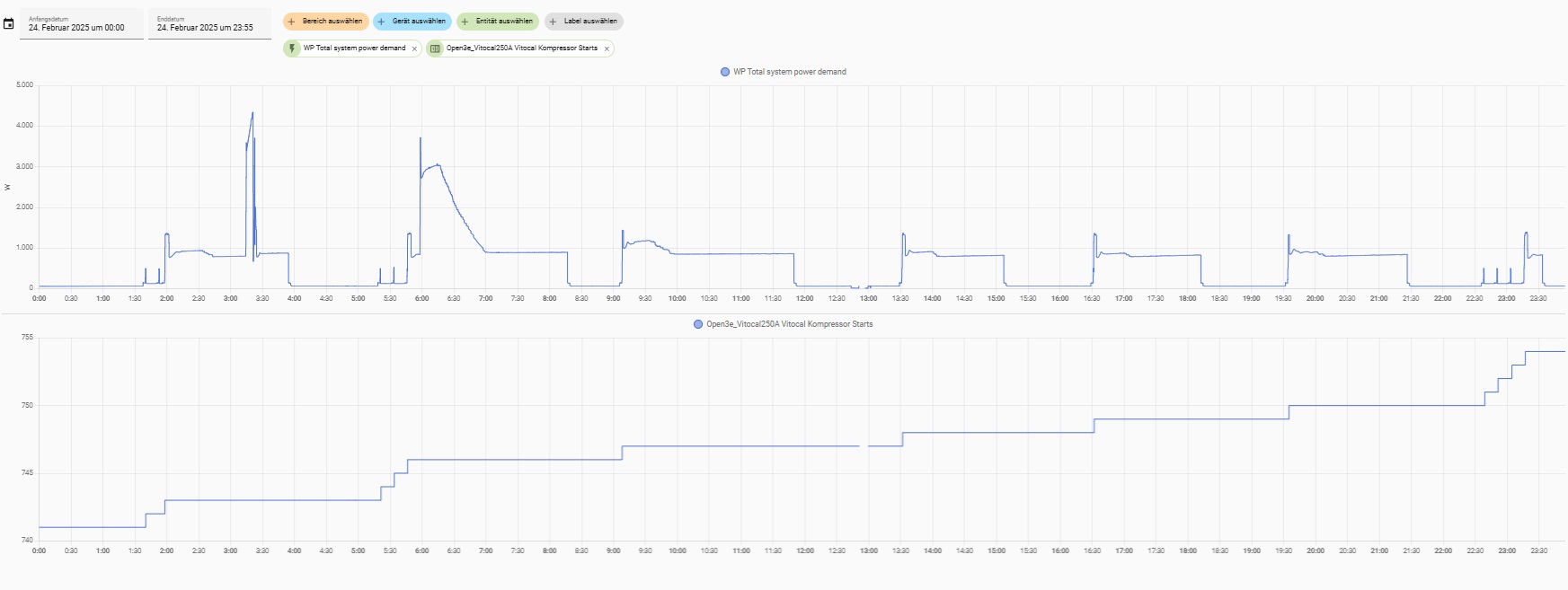

Bei mir (Vitocal 250 A10) beobachte ich ziemlich häufig Fehlstarts. Am 24.2. z.B. waren es 6 Fehlstarts auf 7 erfolgreiche Starts, einmal gleich 3 hintereinander. Man sieht es gut in der angehängten Grafik aus Home Assistant, in der die tatsächliche, über Smart Meter gemessene Leistungsaufnahme der Wärmepumpe gegen die Zeit geplottet wird und der Zähler für die Kompressor-Starts.
Rahmenbedingungen für das Auftreten:
  • sowohl bei Heizbetrieb als auch bei WW-Aufbereitung
  • mangelnder Volumenstrom ist nicht das Problem (> 1600 l/h)
  • wie man in der Grafik sieht, war die Pumpe in der IDU dauerhaft in Betrieb
  • Firmware-Update von 2417 auf 2440 hat dieses Problem nicht gelöst (aber andere)
  • tendenziell tritt das Problem eher auf nach längerer Ruhezeit auf (> 3 h), aber nicht nur, wie die Grafik zeigt (insbes. 3-fach-Fehlstart)
  • Nach jedem Fehlstart, der als Kompressor-Start gezählt wird (z.B. in der App, siehe auch die 2. Grafik) liegen 12 Minuten Wartezeit. Allerdings gibt es auch Fehlstarts, die nicht gezählt werden und nach denen der nächste Versuch bereits mit weniger Zeitverzug folgt (siehe obere Grafik der 2. Fehlstart kurz vor 02:00).
  • Aus- und Einschalten der Anlage löst das Problem nicht, eher im Gegenteil. Die Standzeit verlängert sich und damit auch die Wahrscheinlichkeit eines Fehlstarts.

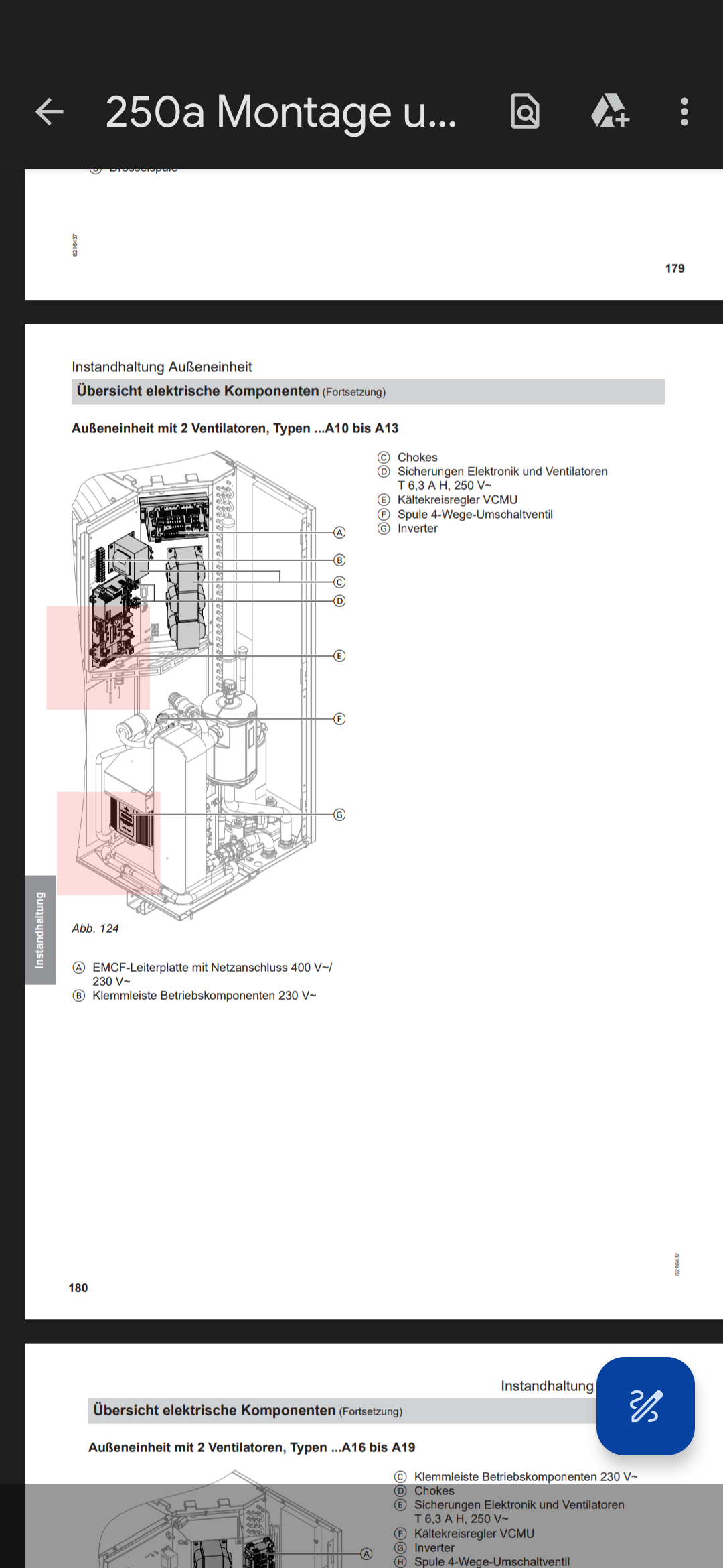

Vitocal 250-A AWO-E-AC 251.A16
Siehe Anleitung Seite 58/59
Bedenken hätte ich allerdings, wenn die Leistung über Parameter 2626 evtl. auf 0 gesetzt wurde und gar keine Lstg. freigegeben ist.
