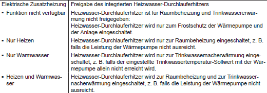

Das geht im Inbetriebnahme-Assistent im Service-Menü.
Dann einige Schritte durchklicken bis "Erweiterungen", dort Scrollen zur Elektrischen Zusatzheizung mit folgenden Einstellmöglichkeiten:

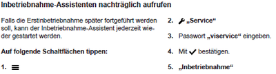

aber ich kann doch nicht jedesmal die Inbetriebnahme durchmachen oder?
@Viessmann warum bin ich als Kunde so beschränkt? Nach meiner Auffassung müsste das dem Kunden selbst überlassen sein oder? Um die Heizung effektiv in einem Altbau, und das ist angeblich der Einsatzzweck der A19, nutzen zu können würde ich das am liebsten sogar so steuern dass ich je nach PV Überschuss dann eben zusätzlich den Heizstab mit unterschiedlicher Leistung einschalte um noch mehr Temperatur ins Haus zu bekommen ohne Netzbezug zu haben.
Oder wo liegt mein Denkfehler?
Danke!
Das ist kein großes Ding. Da brauchst du kein Respekt vor haben. Klick dich einfach mal durch, vielleicht auch erstmal ohne was zu verstellen.
vorher Heizkurve notieren!
die wird auf den Default gestellt.
eine kurze Frage von meiner Seite: Ist es ratsam, den Heizbetrieb auszuschalten während man im Inbetriebnahme Menue Veränderungen vornimmt? Oder kann man hier wie bei "normalen" Parametereinstellungen die Anlage durchlaufen lassen?
Vielen Dank im Voraus.
Ich habe die Anlage vorher immer runtergefahren, aber ich glaube das macht sie auch automatisch, wenn du den Inbetriebnahme-Assistent aufrufst.
