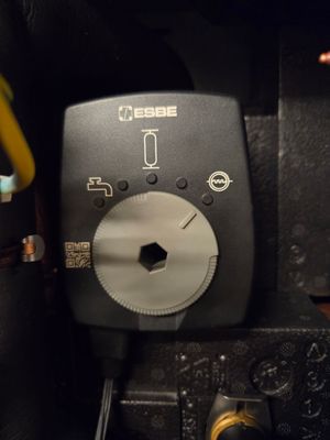

Das Ventil steht nach WW-Bereitung und nach Abtauen auf der Position (Foto anbei). In dieser Position
erhält der HK1 kein Wasser. Am Bedienpanel wird die Ventilposition als "Heiz-/Kühlkreis 1 und 2" angezeigt. Umgehungslösung: HK2 kurz abschalten. Dann dreht das Ventil ganz nach rechts auf HK1. Jetzt HK2 wieder dazuschalten, dann fährt das Ventil in die gleiche Position (Foto oben). Aber jetzt gibt es Volumenstrom in beiden Heizkreisen. Natürlich nur bis zum nächsten WW oder Abtauen. Einfache Regel: Position von links angefahren: HK1 kalt. Von rechts: alles ok.
Ich kann das Problem in gewissem Rahmen manuell umgehen. Immer nach der WW-Bereitung kurz den HK2 abschalten und wieder an. Das reicht über die App oder am Bedienpanel. Ausschalten nicht nötig.

Das Mischventil ist dann in der Stellung wie auf dem Foto zu sehen.
Damit die Fußbodenheizung trotzdem ausreichend warm bleibt, mische ich über ein Strangregulierventil kontinuierlich etwa 400 l/h aus HK1 in HK2 zu.

Auf Deinem Foto sehe ich, dass das Ventil ganz rechts steht, da dürfte kein Volumenstrom im HK2 entstehen. Das irritiert mich jetzt.
Ich habe mit einer Differenz getestet. Den HK1 hat der TD von Viessmann um 3K angehoben um den Mischbetrieb zu erzwingen. dann zeigt die Anlage tatsächlich ein ganz anderes Regelverhalten.
Für eine kurze Zeit steht dann das Ventil in der Mitte (zwischen den Positionen aus unseren beiden Fotos).
Und mischt dann auch den HK2 korrekt herunter. Ich sehe ein Regelverhalten am sich ständig verändernden Volumenstrom. Nach ca. 30 Minuten steht das Ventil auf ganz rechts (so wie auf Deinem Foto). Dann aber wird der HK2 kalt. Und das verändert sich nicht mehr.

Das 4/3-Wege-Ventil wurde bei uns letztes Jahr ausgetauscht, da es gerne mal hängen blieb.
Wird die Anlage ausgeschaltet, befindet sich der Motor in der 12-Uhr-Stellung.
Befestigt ist der Motor mit einer Kreuzschlitzschraube.
Ich hatte zugeschaut, wie der Mechaniker das gemacht hat.
Entfernt man den Motor, wird eine Kappe sichtbar, die auf dem 4/3-Wege-Ventil steckt. Diese Kappe hat eine Nase. Diese Nase muss sich in der 9-Uhr-Stellung befinden, wenn die Anlage ausgeschaltet ist – dann ist die Position korrekt.
Das sollte natürlich nur vom fachkundigen Mechaniker durchgeführt werden und ist eine Arbeit von zwei Minuten, um das zu prüfen.
Da das Ganze mit einer älteren Softwareversion bei euch funktioniert hat, scheint die Position ja korrekt zu sein.
Ich würde noch einmal checken und schauen, dass in der Inbetriebnahme HK2 auf "Fußbodenheizung" und auf "Mischer" steht, HK1 auf "Heizkörper“. Wenn man gerade in der Inbetriebnahme ist, dann am besten auch die Höhenangabe wieder korrekt einstellen, die sich bei uns nach Updates auf null gesetzt hatte.
HK1 würde ich dann testweise 2 K wärmer und HK2 2 K kälter stellen. Bei uns dauert es etwa 20 Minuten, bis sich das 4/3-Wege-Ventil danach richtig positioniert hat.

Tatsächlich hat mein HB als Erstes die Kappe des 4/3-Wege-Ventils entfernt und die Position des sog. "Küken" kontrolliert. Es war alles in Ordnung damit.
