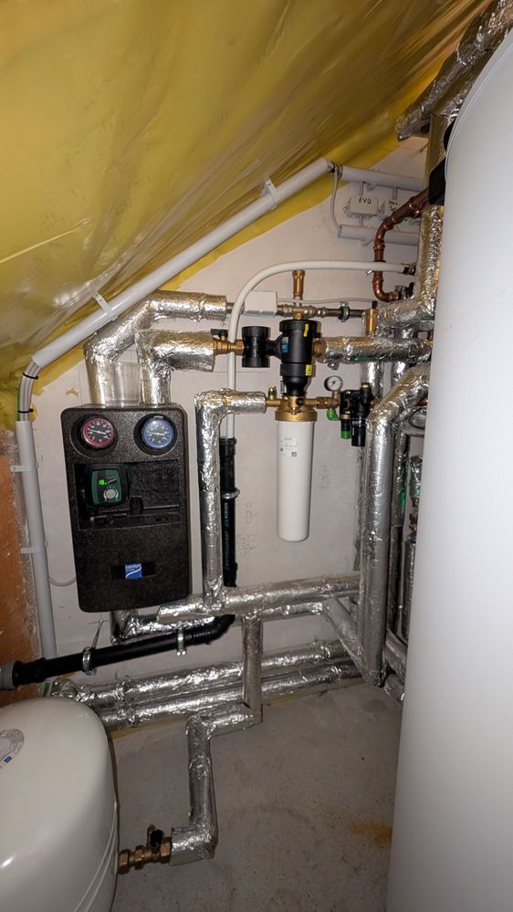

Ich vermute im Vorlauf. An der Wand hängt eine "Styroporbox". Links oben ist ein rotes Thermometer verbaut (Vorlauf?), rechts daneben ein blaues. Direkt unter dem roten Thermometer ist eine Pumpe angeschlossen. Daher meine Vermutung, dass sie am Vorlauf hängt.

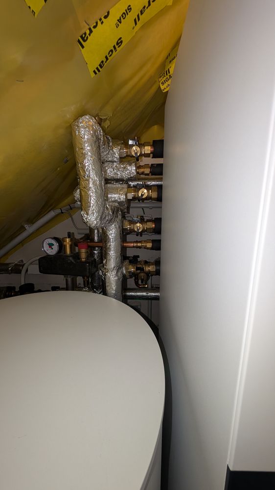

Mach doch mal ein paar Bilder von der Anlage und dem Aufbau.
Ich hoffe, dass Du darauf genug erkennen kannst 😉
Es sieht so aus, als wäre es als hydraulische Trennung eingebunden. Sicher kann ich es anhand der Bilder aber nicht sagen. Die Wärmepumpe kann die Heizkreispumpe in jedem Fall nicht separat ansteuern. Ich vermute, dass hier ungeregelt auf den Puffer als Heizkreis 1 geheizt wird und die Pumpe die Wärme entsprechend abnimmt.
