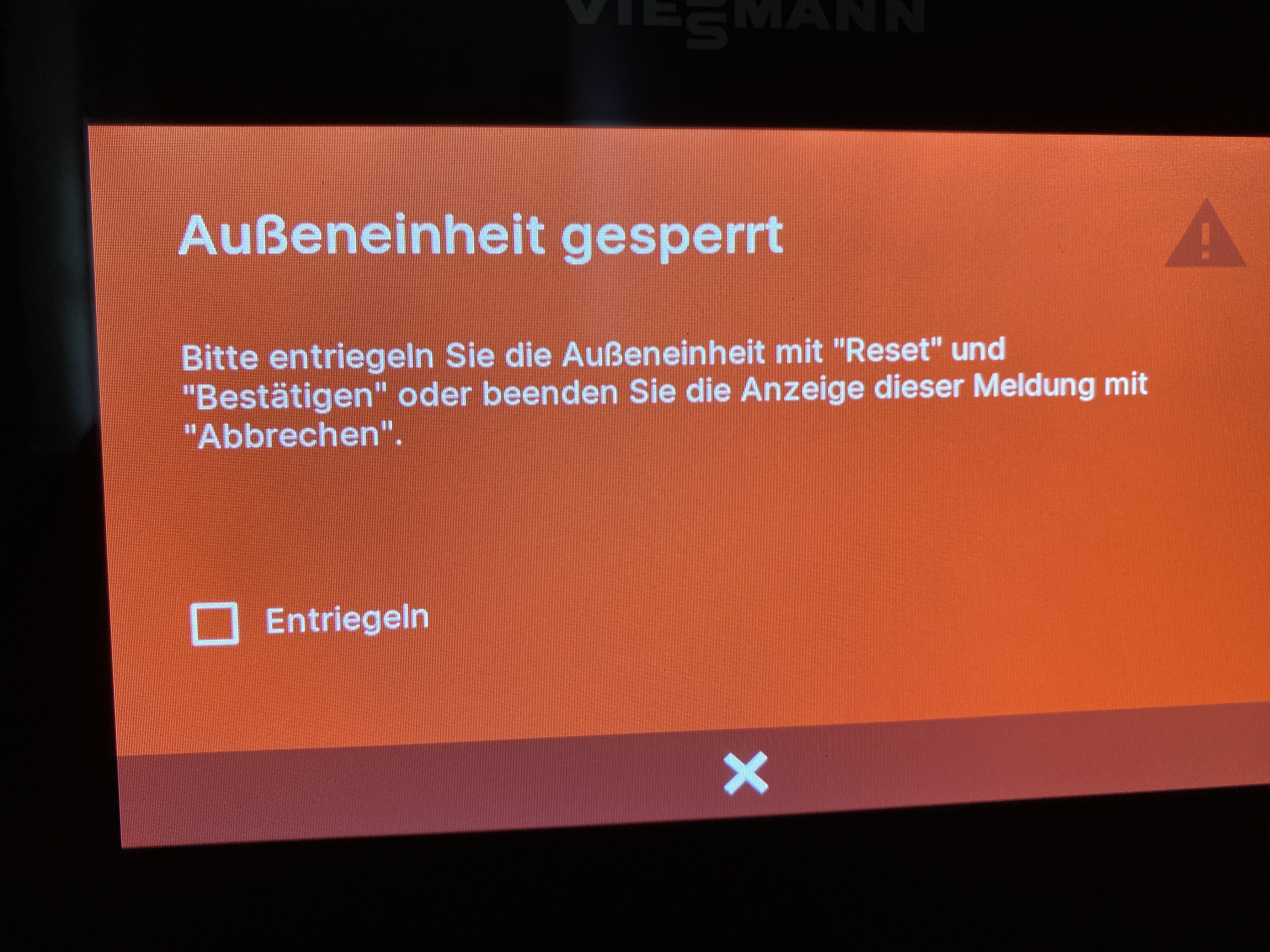

Meine Wärmepumpe Vitocal 250-ah ist seit drei Tagen im Betrieb und ich habe schon 2 mal die Fehlermeldung Ausseneinheit gesperrt. Was kann ich hier tun, damit das nicht ständig vorkommt?

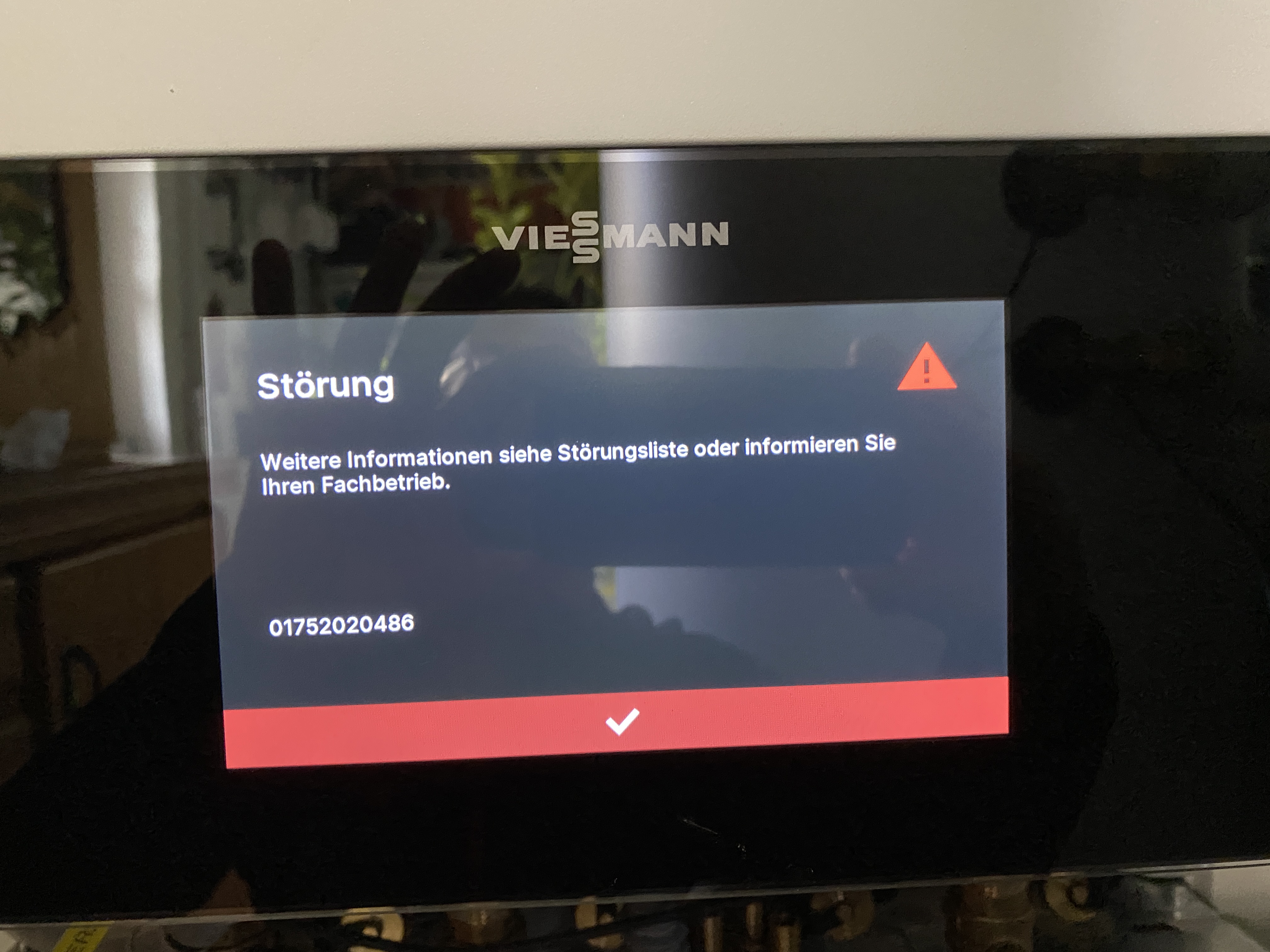

Nun welcher Fehler wird denn angezeigt? Die Sperre ist ja nur das Resultat. Irgendwo hängt ja was.

Filter des Aussengeräts habe ich bereits gereinigt. Volumenstrom Screenshot habe ich angehängt. Wo finde ich denn Details zu der Fehlermeldung? Im Menü konnte ich nichts finden……Habe im Forum gelesen, dass Luft im System ein Grund sein könnte???? Danke!
Am Gerät im Hauptmenu unter dem Punkt Meldungslisten.

Mit dem Serveraufall hast du mir eine wichtige Info gegeben, ich probiere seit 2 h warum ich keine Verbindung kriege. Gerade war schon wieder Störung s. Bild. Hilft das?
Also wohl doch fehlender Volumenstrom beim Abtauen.
Der Volumenstrom beim Abtauen sollte mindestens 900, besser 1200 L/h sein.
Ich würde Montag die Heizungsfirma kontaktieren, falls du den Filter im Außengerät und den magnetischen Schlammabscheider schon gereinigt hast.

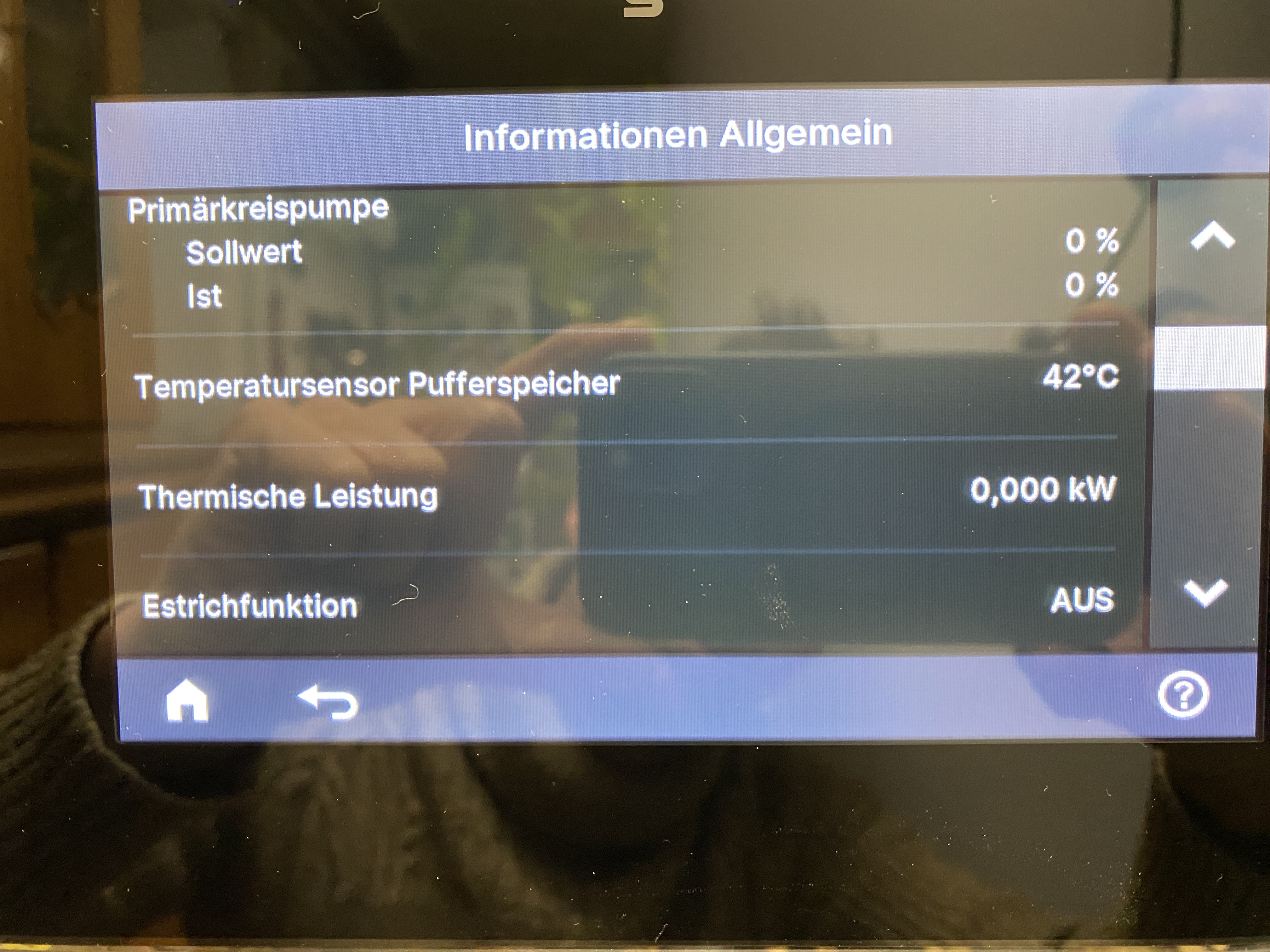

Auf wieviel Prozent steht denn die Pumpleistung, Soll/Ist? Einfach auf die Kacheln am HMI tippen.
Oder Fotos hoch laden.

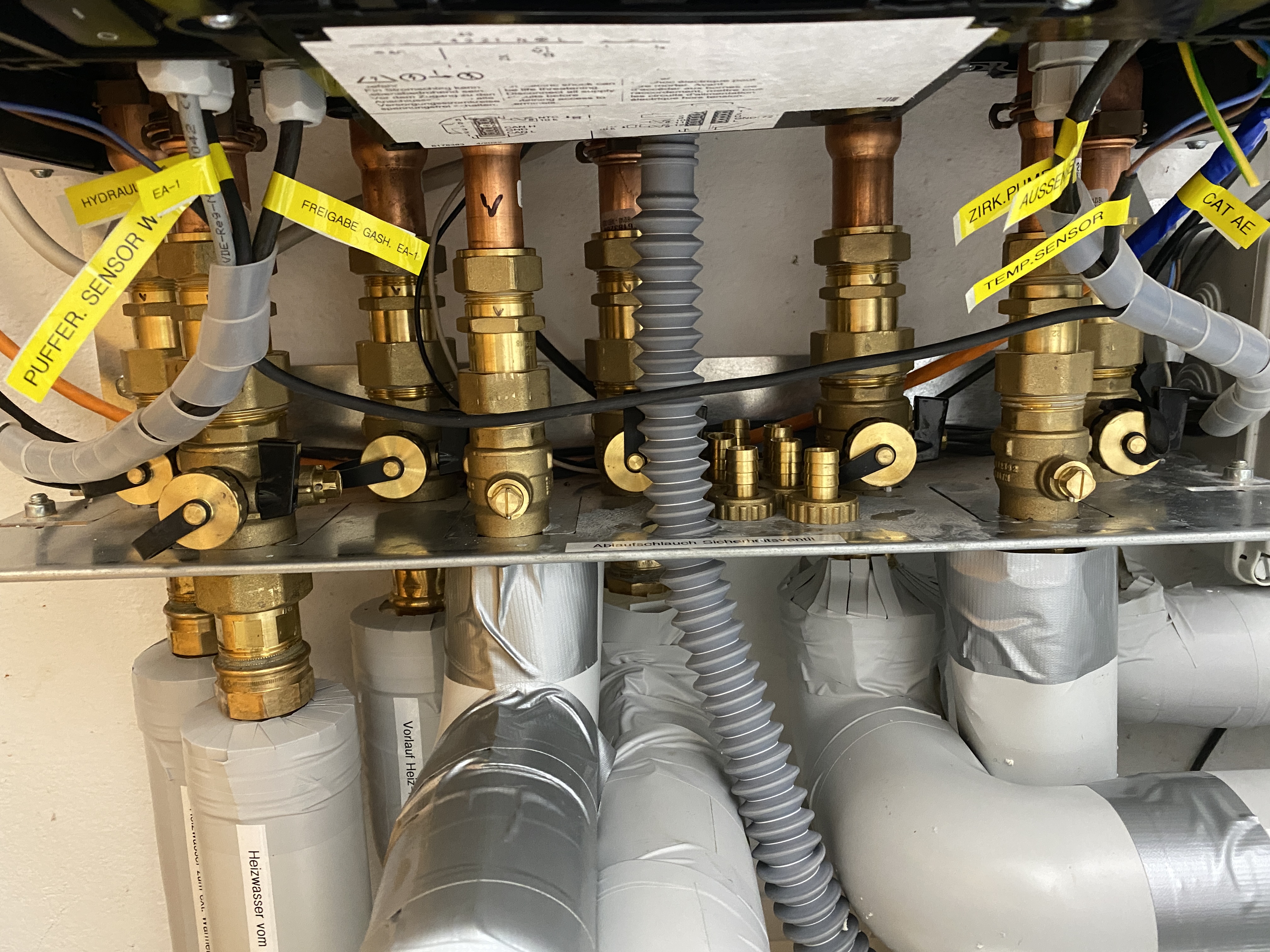

Sind denn alle Leitungen am Gerät offen? Unter dem HMI sind Absperrventile. Evtl. wurde etwas vergessen? Auch zum Puffer ect. prüfen. Letztlich auch zum Außengerät, am Sieb schauen ob das Ventil wieder geöffnet wurde!

Die Bilder habe ich jetzt aufgenommen. Schlammfilter und Heizungsfilter gespült, bei AE Sieb gereinigt. Der Wilo para steht auf Differenzdruck variabel Kennlinie II. Hoffe das ist ok so? Heute Mittag hatte ich Volumenstrom von 1000. der Strom war aber auch schon mal bei 1300…..unter der HMI ist alles offen.

Bild 4 (INFORMATIONEN ALLGEMEIN und SOLL 0% u. IST 0%) sollte man machen wenn die Anlage läuft und die Pumpen fördern.
