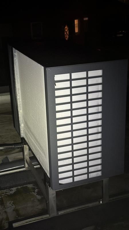

Vitocal 250 SH Enteisung
Hallo, wir haben eine Vitocal 250 SH in Kombination mit einer Vitodens als externe Gas Zuheizung in unserem Altbau. Mit ist aufgefallen , dass der Wärmetauscher stark vereist und zumindestens im Mode ökonomisch nicht enteist wird. Im Mode ökologisch scheint es zu passieren, aber nach meinem Dafürhalten zu selten. Hat jemand ähnliche Erfahrungen bzw eine Idee?

auf jedenfall erstmal abtauen. Händisch. Lauwarmes Wasser oder mit Heißluftfön. Aber nicht zu viel Temperatur.
in der Service Ebene unter Systemkomfiguration/ ext. Wärmeerzeuger/ von Bivalent Parallel auf Bivalent Alternativ einstellen. Dann den Bivalentspunkt wählen.
im Bivalent Alternative taut de WT bei mir immer ab. Da gibt es keine Probleme
