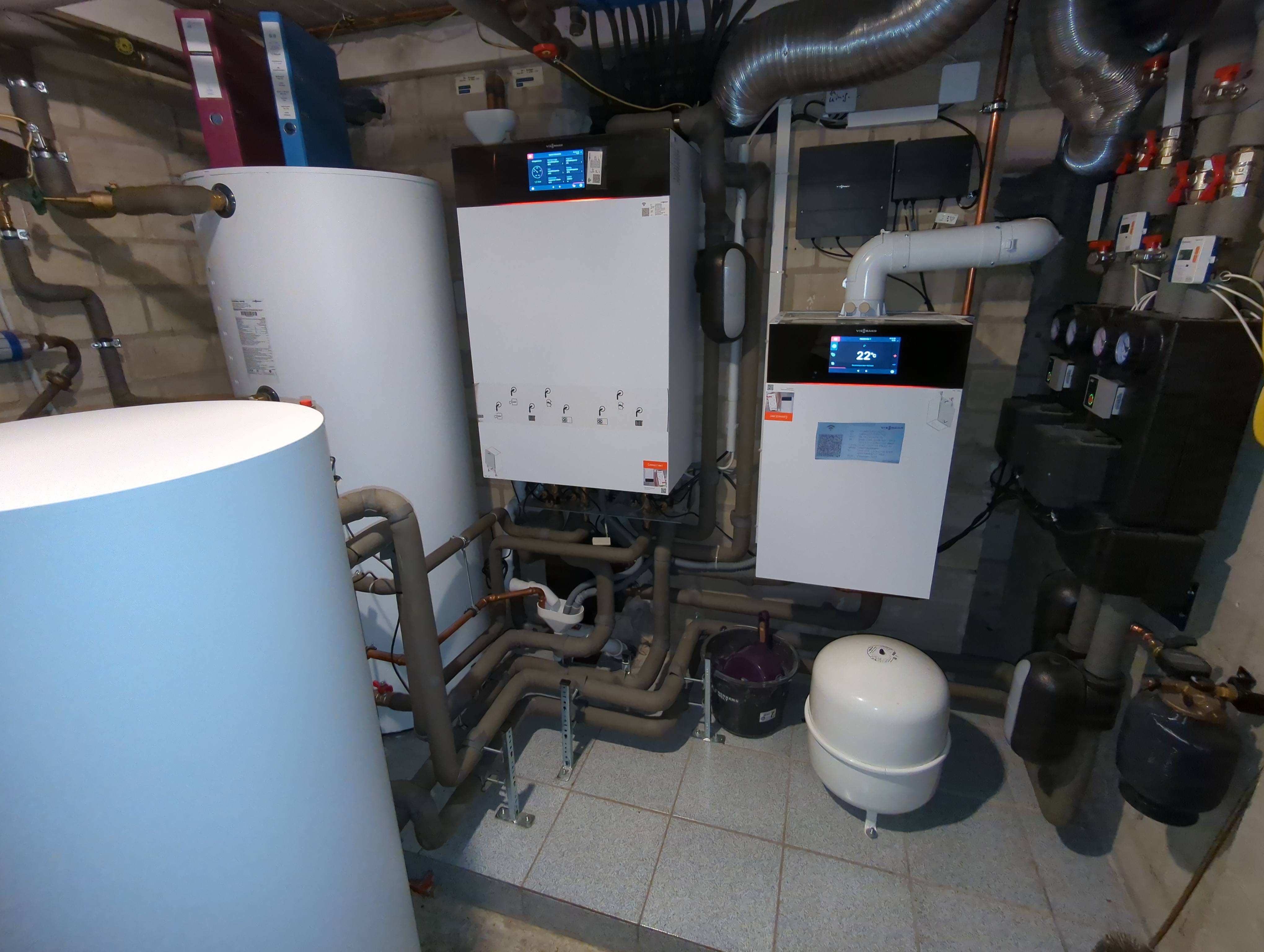

Moin,
wir haben eine Vitocal 250-AH (HAWO-AC 252.A16) Wärmepumpe + Vitodens 300-W (B3HG-32 1,9-32kW) Kessel.
Problem: Die Vorlauftemperatur für die FBH liegt deutlich unterhalb des Sollwertes der Heizkurve. Laut Heizkurve sollen aktuell 44°C bei 0°C Außentemperatur anliegen, davon kommen nur ~34-36°C an.

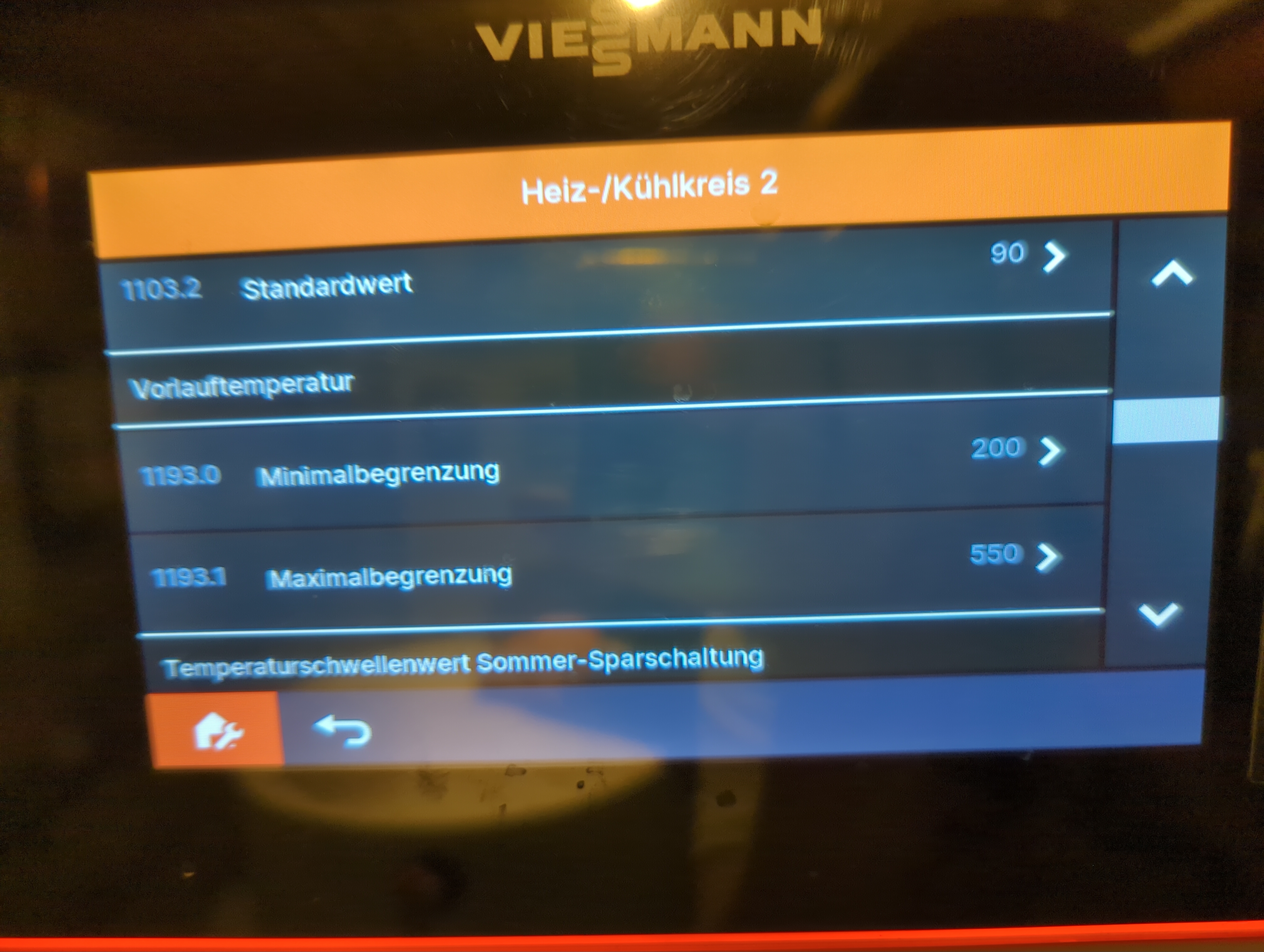

In der Vergangenheit haben wir versucht die Heizkurve auf +10 Niveau mit 1,2 Steigung zu stellen, selbst nach 1-2 Tagen änderte sich nichts am Vorlauf.

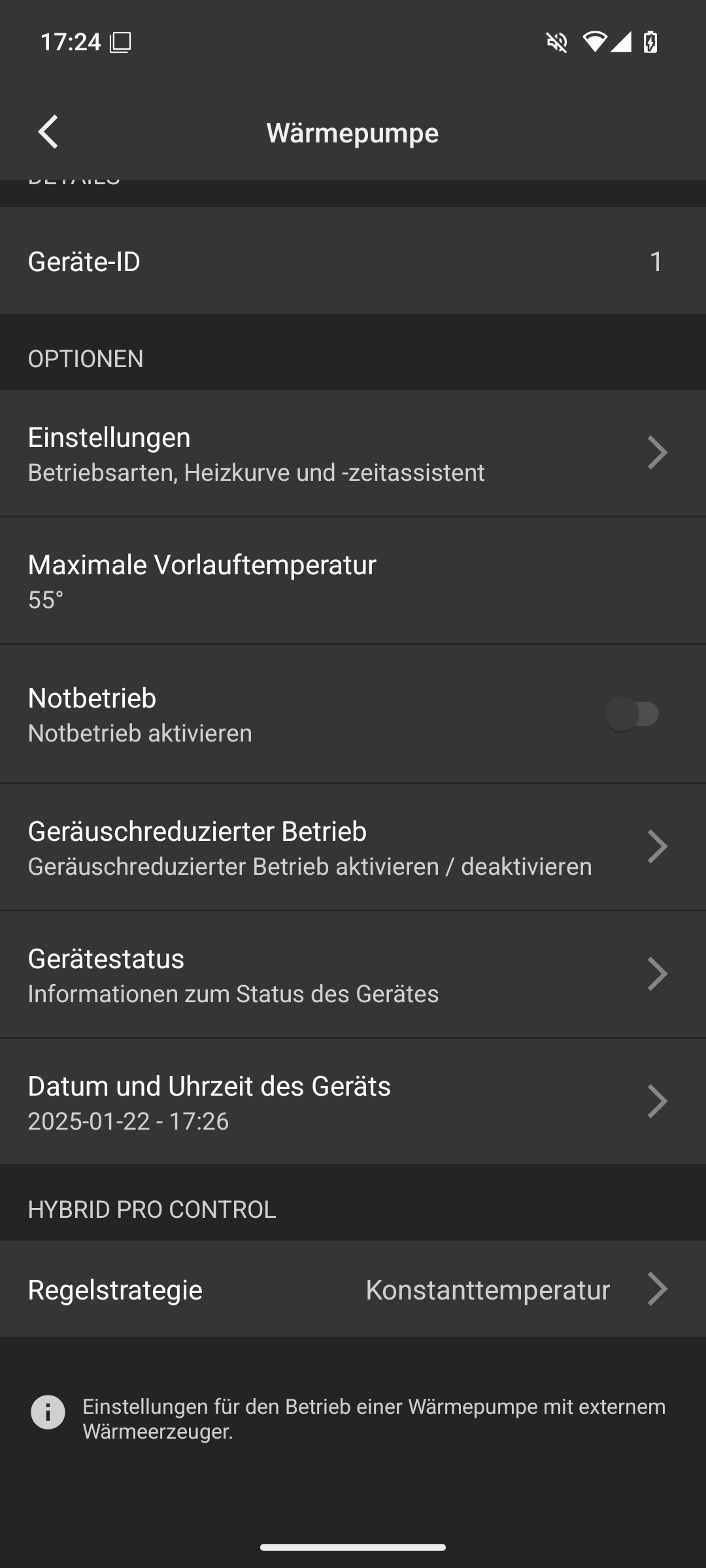

Ein Viessmann Techniker war wegen eines Softwareupdates sowie der beschriebenen Probleme gestern für etwa 4-5 Stunden anwesend und hat die Anlage auf Herz und Nieren geprüft, konnte aber am Verhalten der FBH kein Fehler feststellen. (Ein Ticket wurde aber aufgemacht, wegen Hygiene Funktion des Warmwassers, was aber für uns erstmal irrelevant ist, da dort ohne Probleme auf 53-55°C geheizt werden kann.)
Da der Techniker einen Reset vorgenommen hat, wurde die Maximale Vorlauftemperatur wieder auf die Werkseinstellung von 40°C zurückgesetzt. Diese haben wir heute morgen durch unseren Heizungsbauer wieder auf 55°C einstellen lassen, jedoch änderte sich nichts an den beschriebenen Problem.

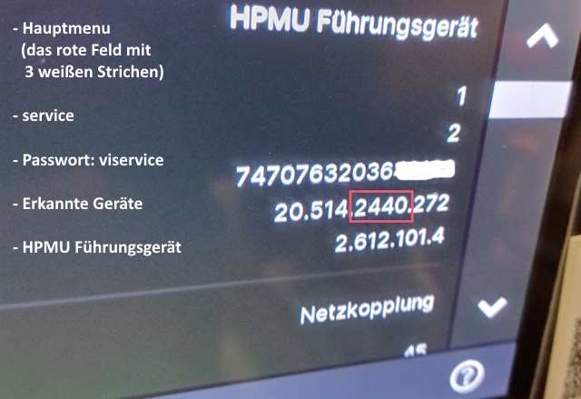

Die Anfragen über das Nichterreichen der Vorlauftemperatur häufen sich hier gerade vermehrt. Welche Softwareversion ist installiert?
Volumenstrom des Primärkreis und des Sekundärkreis bitte angeben.
So direkt habe ich keine Softwareversion gefunden.
Folgende Daten habe ich aber gefunden:
Wenn es nicht einer der beiden ist, wo finde ich die Software Version?
Volumenstrom liegt bei 1622l/h unter WP Wärmerzeuger, wo finde ich den vom Sekundärkreis? (Ist damit die Gasheizung gemeint, wenn ja dann liegt es bei 0l/h, da dieser noch nicht dazugeschaltet wird)

Deine SW ist auf neuesten Stand.

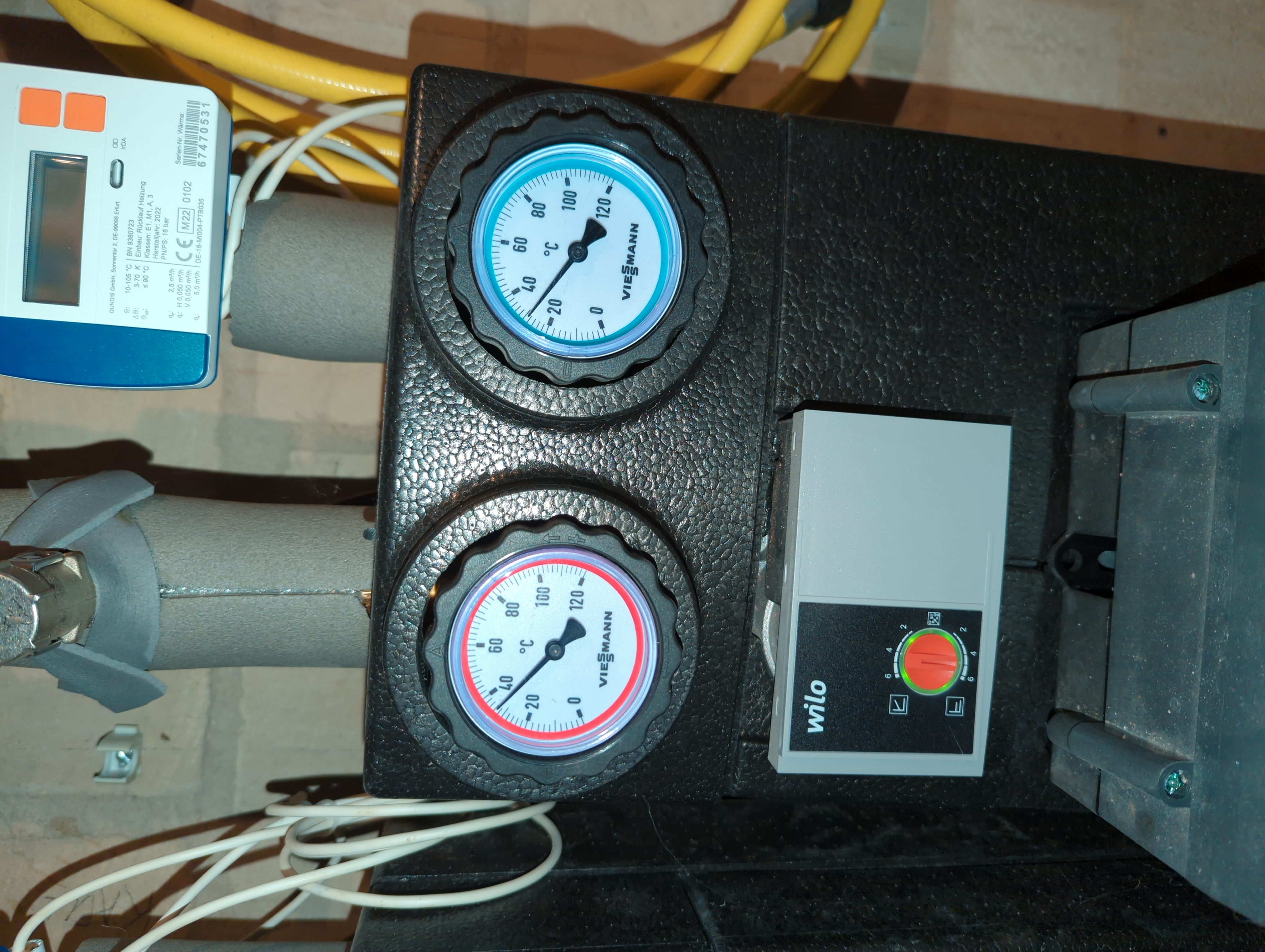

Hast du Mischer für deine Heizkreise verbaut?
Davon gehe ich mal stark aus, vergleiche mal die Stellung des Hebel oder Drehrades (falls möglich).
Oder schick ein Foto.

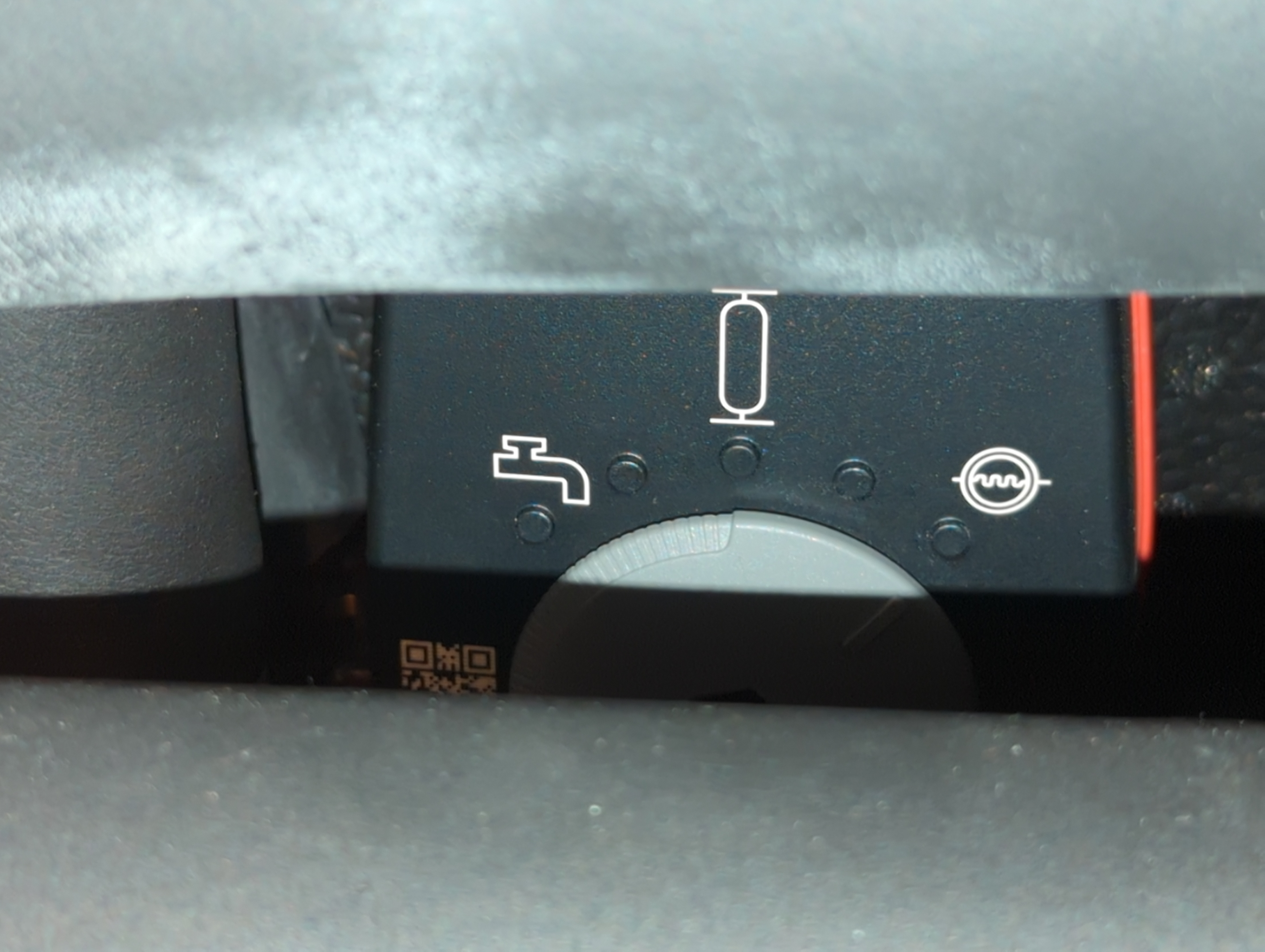

Das 4/3 Wegeventil in der Inneneinheit hat verschiedene Stellungen. Hier ist auch zu prüfen ob die Stellung passt.
Falls du es nicht weißt einfach ein Foto während des Heizbetriebs schicken.
Lg Daniel

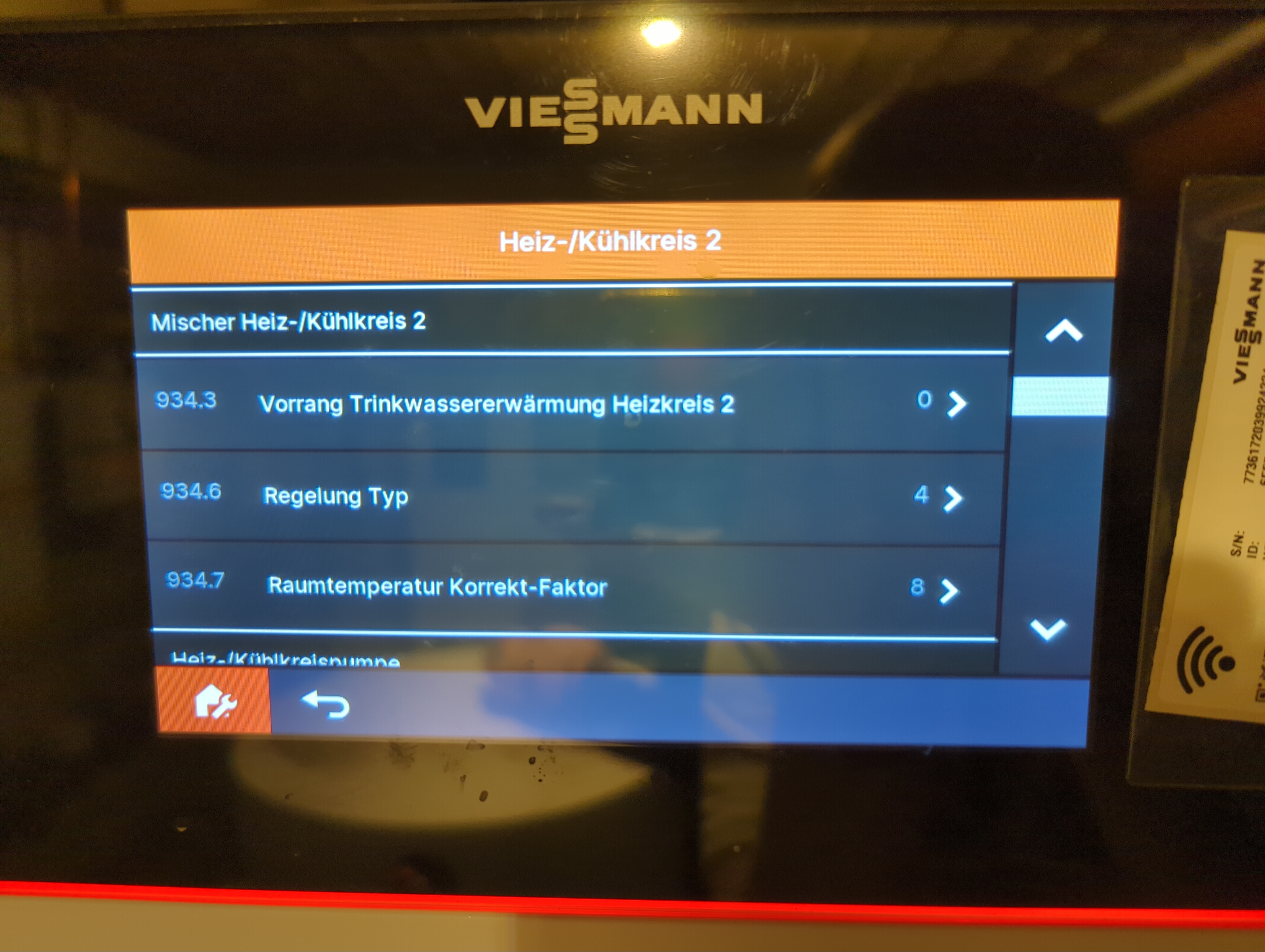

Habe mal ein paar Fotos hier zum Anhang hinzugefügt 🙂
Das 4/3 Wegeventil scheint auf der Position 0° zu sein.
Die Stellungen usw. wurden alle mehrmals von verschiedenen Technikern überprüft (gestern von Viessman)
Die Stellung der Mischer sind für mich so nicht ersichtlich, siehe Fotos.

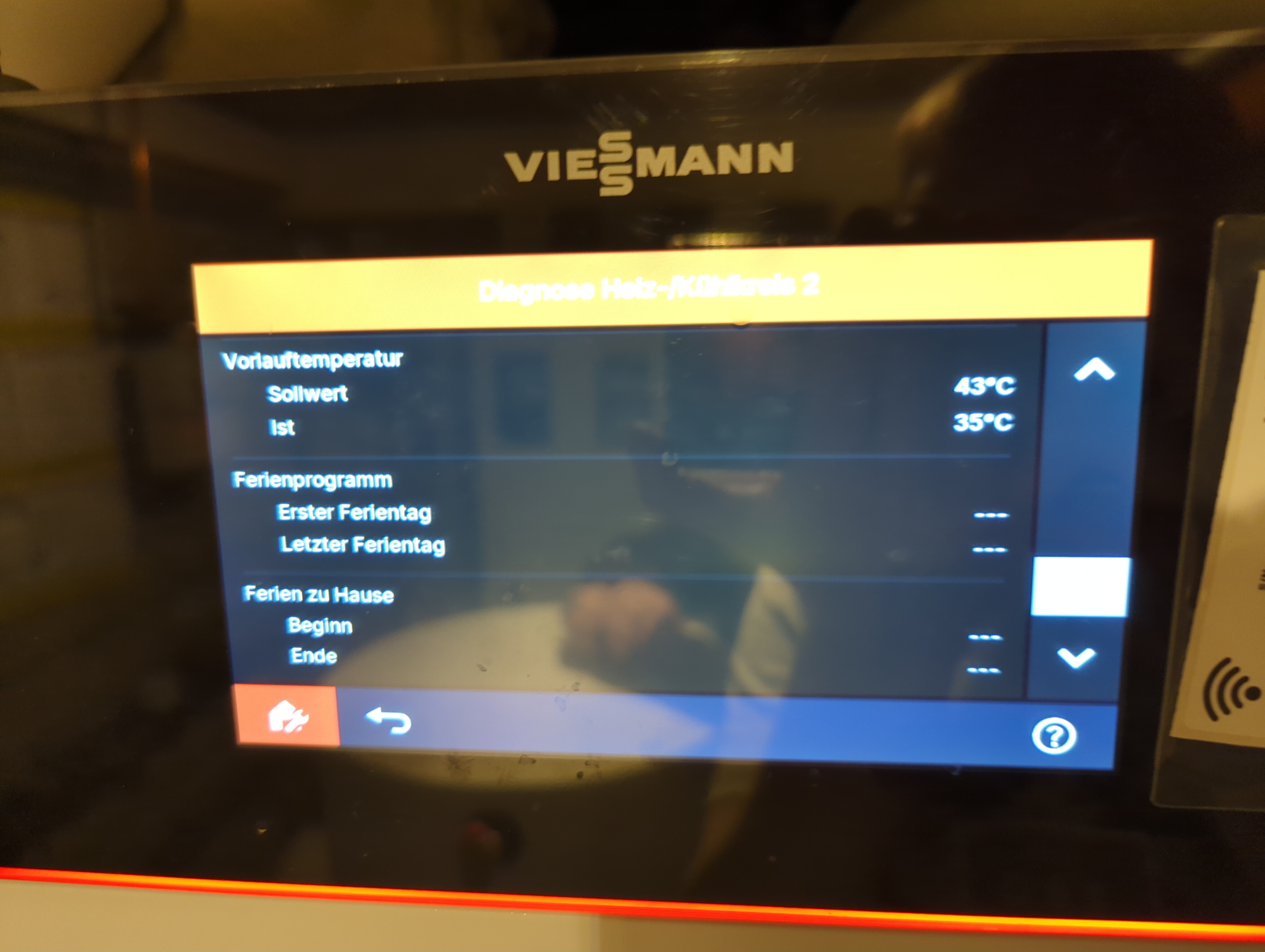

Also liegen an beiden Heizkreisen die gleichen Temperaturen an? Bitte nicht während der WW Aufbereitung oder der Abtauphase nachschauen..

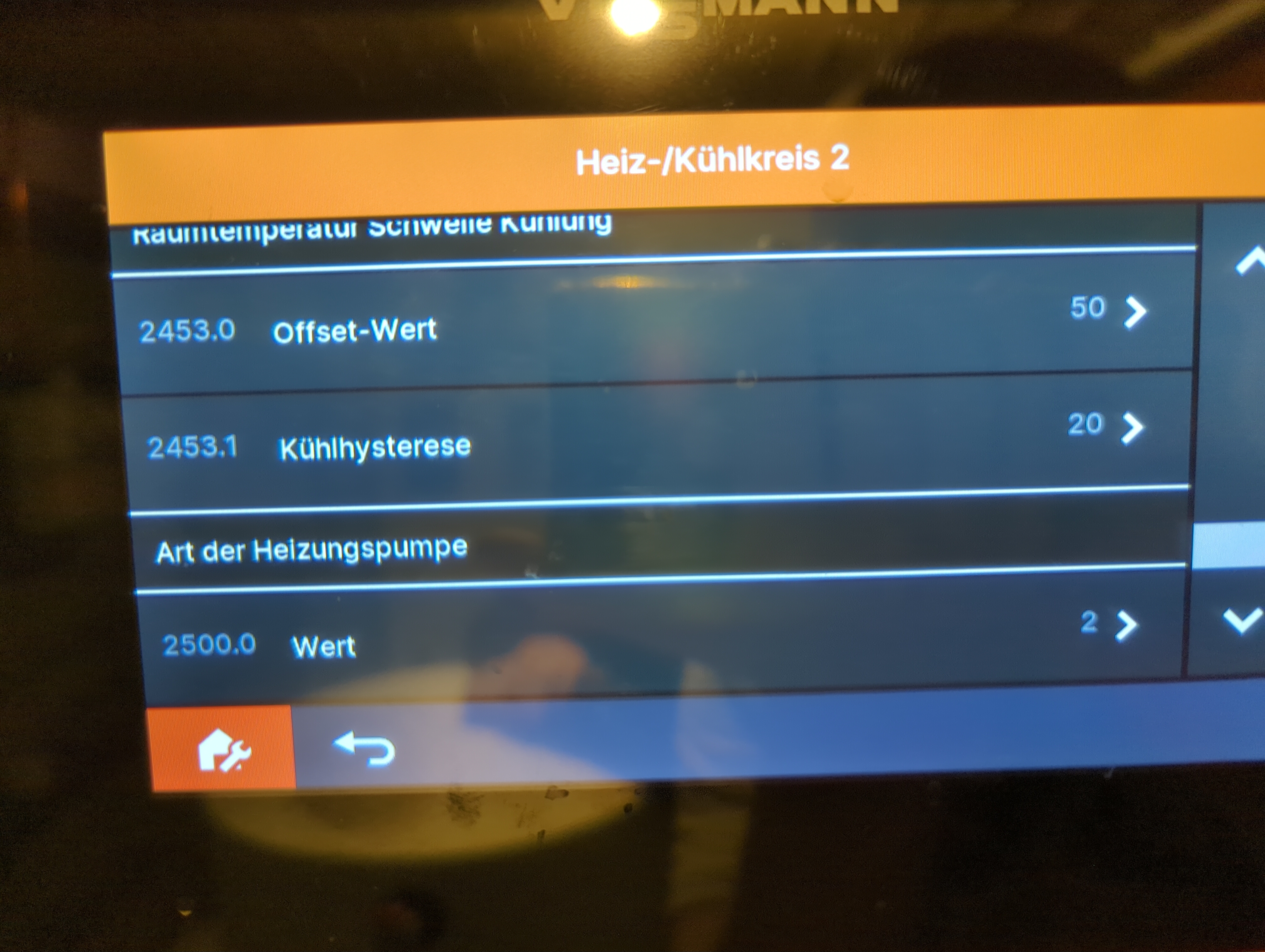

Bitte poste hier mal ein Bild von:
Information, Wärmepumpe: Vorlauftemperatur, Volumenstromsenssor, Notbetrieb, Elektrische Zusatzheizung etc.
Zu finden im Menü der Inneneinheit
Mich würde Interessieren ob die Anlage außen versucht den Soll Vorlauf zu erreichen.
Desweiteten würde ich mich interessieren was im Inbetriebnahmemenü eingestellt ist, also welche Anlagenkonfiguration. Weil Heizkreis 1 ist normalerweise immer der für Heizkörper, und Heizkreis 2 usw. Für Fußbodenheizung, um da rein zu gelangen muss man ins Servicemenü. Bitte beachten das dich bei dem Durchlauf die Heizkurve resetet und die Anlage während dessen ausgeschaltet wird. Vermutlich ist in diesem Menü die falsche Konfiguration ausgewählt?

Bitte nehme auch mal die Klappen an deinem Divicon System ab, darunter verbergen sich deine Mischer, wenn die nicht mehr angesteuert werden ist die Sache klar.

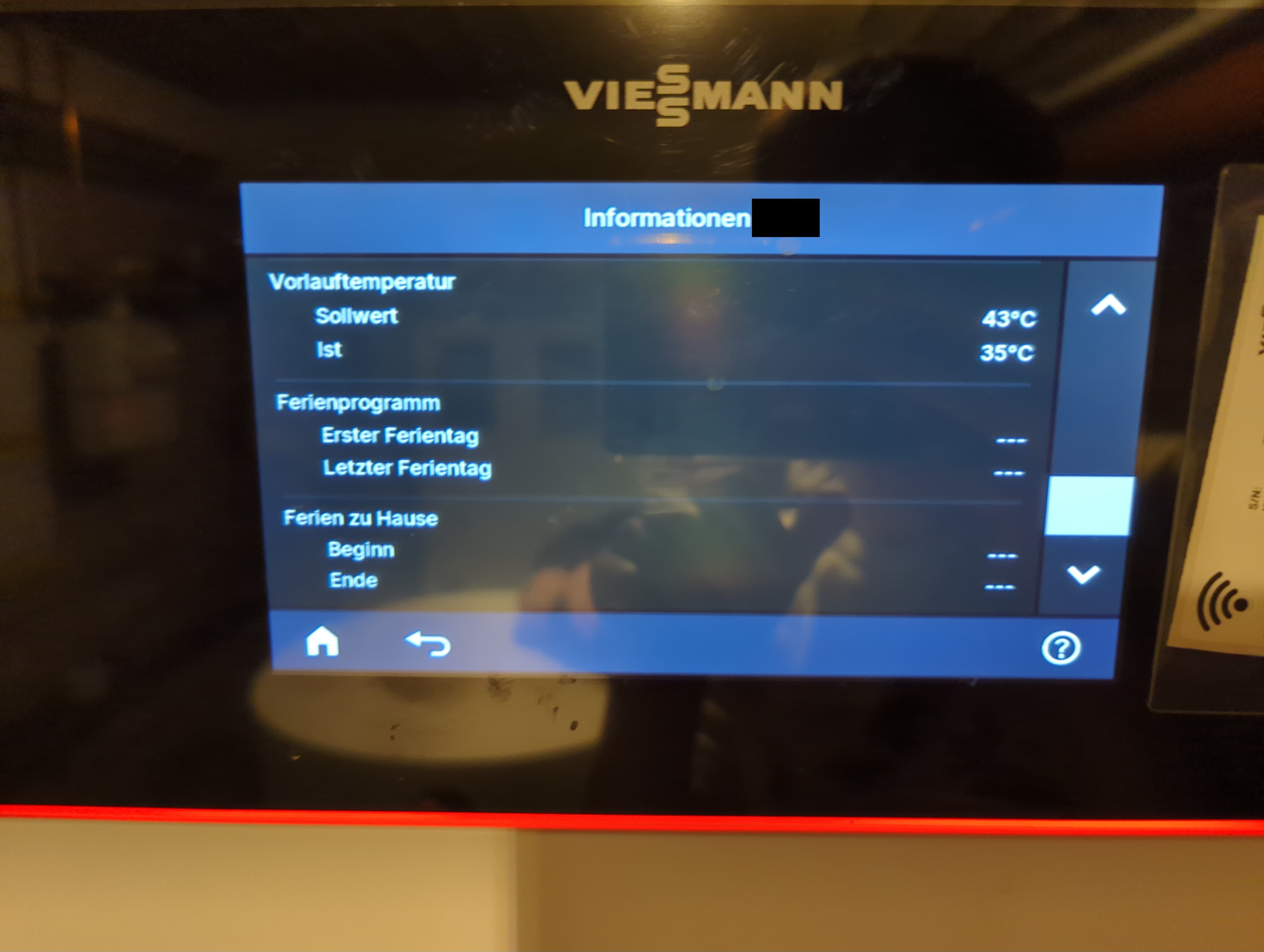

Siehe Fotos unten.
Die externe Zusatzheizung (Gas Kessel) wird nur selten automatisch zugeschaltet, z.B. wenn die Außentemperatur bei -10°C liegt.
Die Wärmepumpe schafft es ohne Probleme bei 0°C das Warmwasser auf 55°C zu Heizen, indem dort der Vorlauf auf über 65°C geht.
Ausschließlich beim Heizen des Fußbodens geht das System mit dem Vorlauf weit unter die Temperatur aus der Heizkurve.

Das die max. Temperatur des VL geprüft wurde ist logisch.
Es gibt aber auch eine Max. Einstellungs-möglichkeit für den Pufferspeicher.
Wurde diese schon geprüft? Hat sich die durch irgendwelche Aktionen so verstellt daß der Pufferspeicher nicht mehr Wärme annimmt/speichert? Dann kann er auch nicht mehr abgeben.
Überhaupt nicht, ich bin froh das ich nicht der einzige bin der hier versucht zu helfen.
Lg
@Kalle999Die Maximalbegrenzung des Pufferspeichers liegt bei 70°C (3106.1)

Die Stellung des 4/3 Wegeventil passt.

Hi, das Schema ist nur für einen Heizkreis Ungeregelt . das ist Falsch ,wenn die Anlage danach gebaut bzw verkabelt oder sogar Inbetrieb genommen wurde ist klar warrum es nicht funktioniert.
du brauchst ein schema mit 2 oder mehr Geregelten Kreisen .
wie der vorredner schon schrieb , nimm die Mischemotoren ab , die zwei kreuzschlitz schrauben rausdrehen.
und guck wie der hebel steht.
da die temperaturen zu niedrig sind , sollten sie auf max stehen.

Hat sich schon mal jemand die Mühe gemacht und penibel geprüft ob die Verrohrung= Anschlüsse an der IDU lt VM Anschluss-unterlagen zu den jeweiligen Speichern und an den dort vom Hersteller vorgesehenen Anschlüssen erfolgt und die jeweiligen Abgänge von den Speichern dorthin wo sie hingehören?
Jetzt wirds witzig: Die Mischer werden wohl angesteuert. Auch ohne die Abdeckung abmachen zu müssen, kann man von unten reingucken. Der Mischer von unserem Nachbar hat eine andere Stellung als gestern und unserer ist immer noch auf komplett offener Position. (Dafür ist die Außentemperatur um etwa 4-5°C gestiegen)
