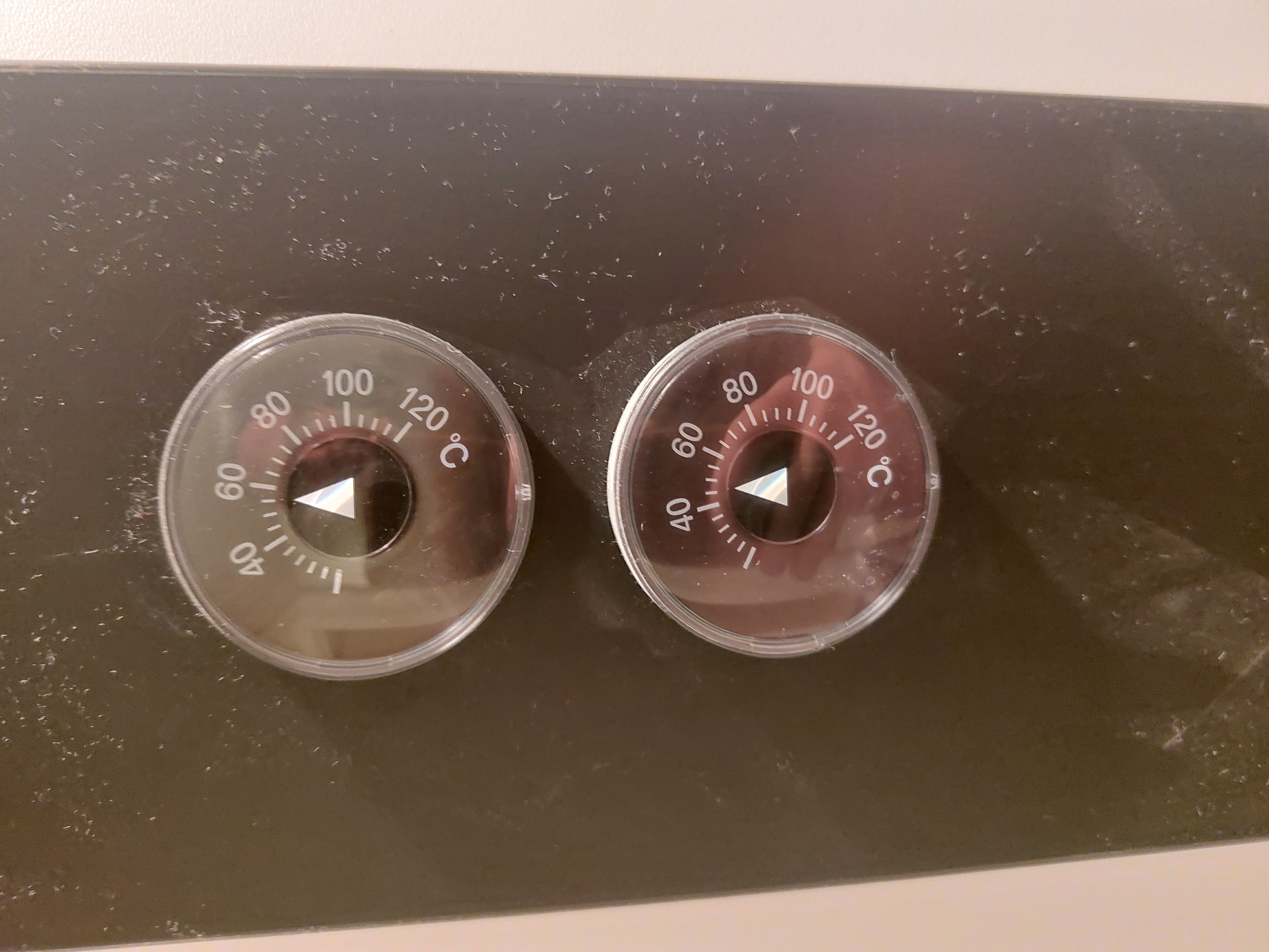

Aktuell zeigt mir die App 47 Grad WW ist und 39,2 Grad oberer Pufferspeichertemperatur an. Auf den Thermostaten am Pufferspeicher sind es aber zwischen 50 und 55 Grad
Da stimmt was nicht. Wenn deine WW- Soll mit 50*C eingestellt ist,muss der Puffer mindestens auf 55*C aufgeheizt werden.
Es sei denn,du hast bei der WW- Bereitung ein Zeitprogramm eingegeben. Die Vitotrans bezieht ihre Wärme aus dem Pufferspeicher,kann aber eben nicht selbst das Wasser erhitzen . Und natürlich kannst nur soviel zapfen,wie es die Temperatur des Pufferspeicher zulässt Wenn der Puffer nun auf beispielsweise 45* C steht,ist klar,dass das die Vitotrans moniert,weil sie gar keine 50* C liefern kann.
Du musst also entweder die Puffertemp.anheben oder die WW- Soll absenken. Und zwar so,dass die Puffertemperatur immer ca.5K über der WW- Soll liegt Wegen Legionellen brauchst dir keine Sorgen machen. Durch die Vitotrans ist die Gefahr faktisch nicht vorhanden.
