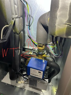

Hi, danke für die schnelle Rückmeldung an Pfingsten. Vielleicht bin ich zu sehr Laie.. wo genau finde ich diesen Filter? (siehe Bilder) ich finde im Rücklauf vom Puffer nur ein Entlüftungsventil, eine Pumpe und noch irgendein Kabel, was an das Rohr geht, ( Bild 3) bevor es dann zum Wärmetauscher weiterläuft.

Außerhalb der Anlage.
Sieht aus wie ein Schieber, sitzt im Rücklauf und hat an der Unterseite eine 48mm Mutter.
Wenn dem so ist: Schieber schließen, am besten vor und hinter auch noch.
Mutter abdrehen und mit dem Finger den Filter raus aus popeln.

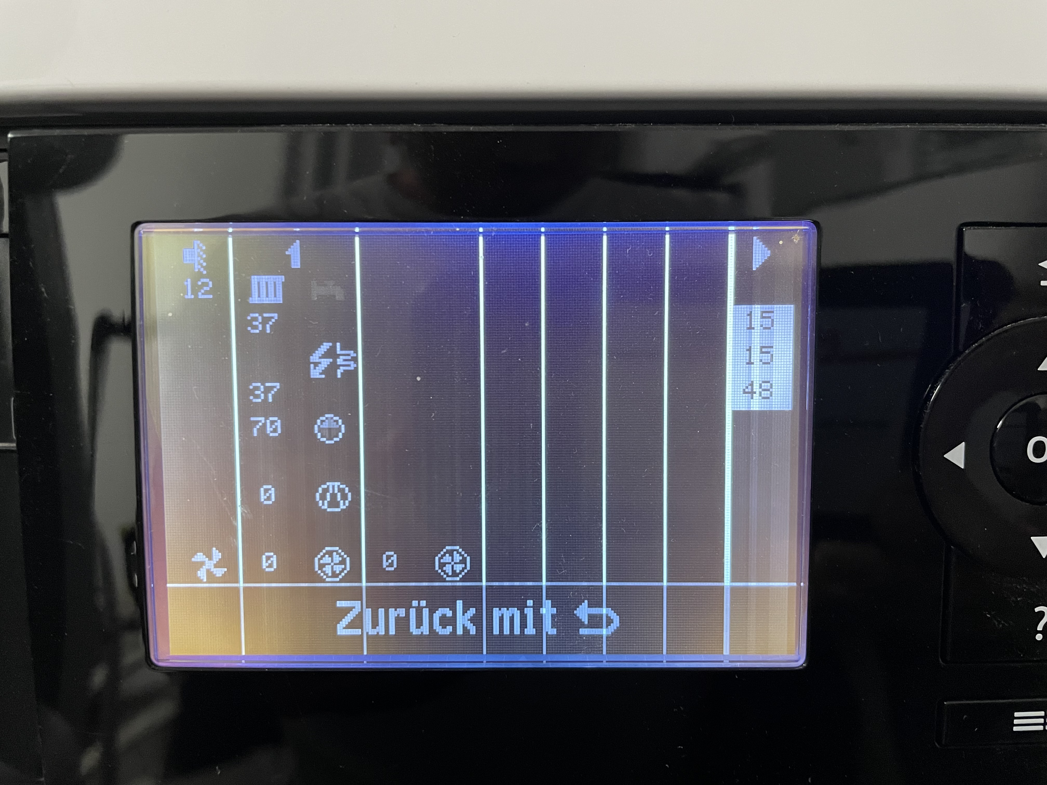

Ich kann den Filter leider nicht finden, obwohl der Weg zum Puffer doch sehr überschaubar ist (Siehe Bilder) kann es ggf. an den 3-Wege-Ventil liegen. Das scheint elektrisch zu schalten wenn man es mal etwas gröber anfasst. Ich hab jetzt (das erste mal seit Installation) das Häkchen bei „WW mit Elektro“ gesetzt. Jetzt scheint zumindest das Wasser auf Temperatur zu kommen. Trotzdem schaltet ständig (ich glaube alle 10 Minuten) das Außenmodul dazu und nach ca einer 1 Minute wieder ab. Das 3 Wege-Ventil hat vorher immer wenn die WP anlief von 0 auf 10 geschaltet, und dann auch mit Abbruch der WP auf 0 zurück. Seit ich auf „WW mit Elektro“ geschaltet habe, bleibt das konstant auf 10 stehen.
Kurze Ergänzung: WW mit Elektro scheint auch nicht wirklich was zu bringen. Der Vorlauf zum Puffer wird einfach nicht warm. Ich hatte die Vermutung dass ggf. der WT zu ist, aber Vor- und Rücklauf haben Stömung. Merkt man, wenn man die Ventile unter Der WP etwas eindrosselt.

Alles was du versuchen kannst, ist die manuelle Steuerung des 3-Wege Ventils. Dazu mit einem Schraubendreher die kleine Schraube neben dem Hebel drehen und drücken.
Wenn sie in gedrücktem Zustand einrastet kannst du das Ventil von Hand steuern.
Das gleiche gilt auch für das 3-Wege Ventil in der Anlage. Du könntest dann bspw. "halb-halb" einstellen, Hebel senkrecht.  Vermutlich hängt das 3-Wege Ventil IN der Anlage.  Kommt schon mal vor.
(Gerade bei dir ohne Filter sitzt da ein Krümel ?!)
Dreh das auf halb-halb (oder probieren)  und erhöhe den Vorlauf, dann sollte alles warm werden.

Das 3-wege Ventil unten, sowie das in der Anlage verbaute Ventil ( ital. Hersteller) fahren beide scheinbar ordnungsgemäß vor Start der WP. auf.

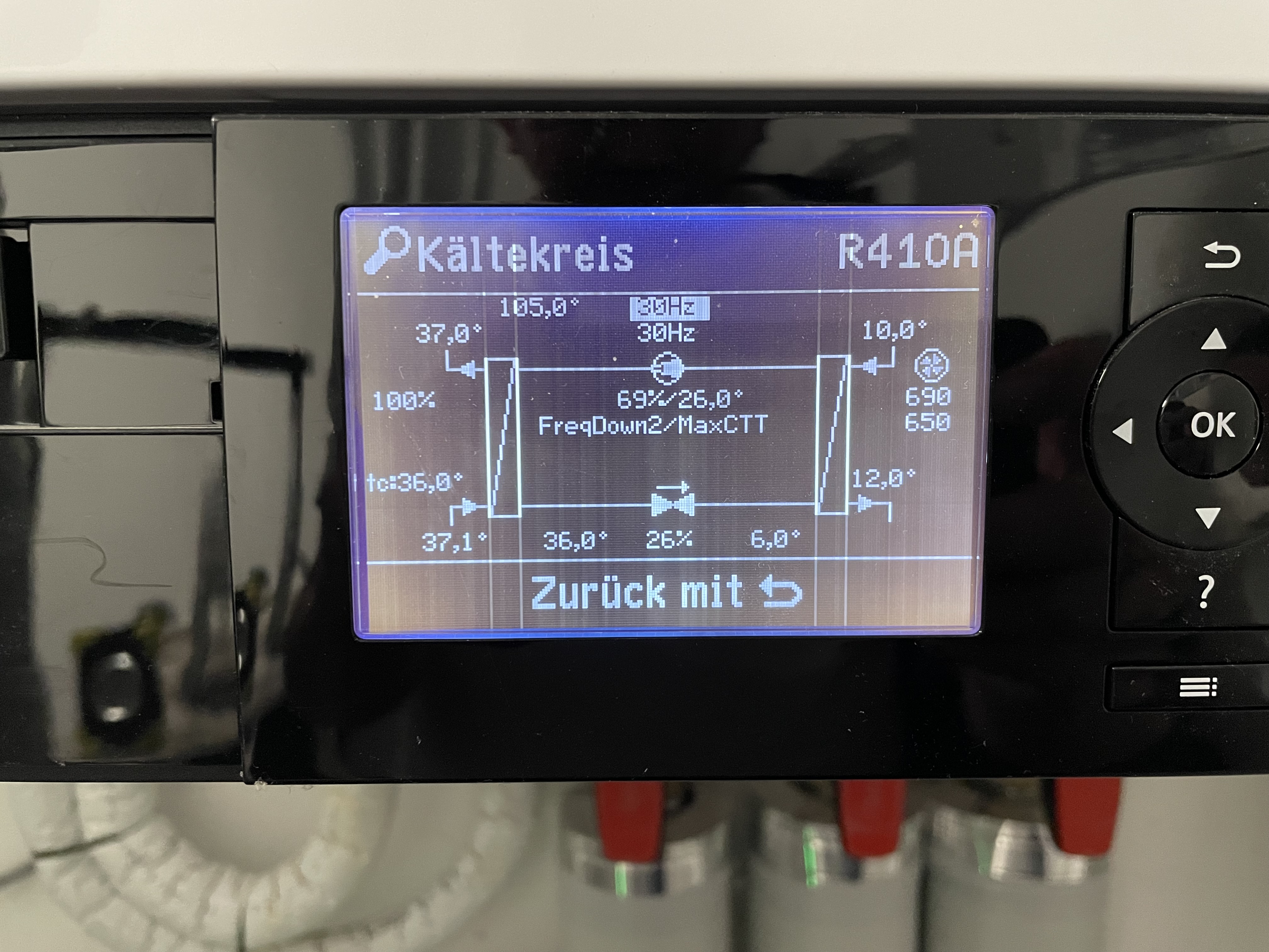

inzwischen habe ich den Kältekreislauf in Verdacht…
siehe Bilder aus der Diagnose Anlgenübersicht.
Die Anlage fährt scheinbar gleich wieder runter wegen dem Fehler MaxCTT.
Sorry, da bin ich jetzt überfordert. Über 100 Grad Heißgas aber keine Erwärmung des Tauschers.
Da muss jemand anders mal eine Meinung abgeben.
Alles was mir dazu einfiele wäre ein defekter Sensor für das Heißgas.

Hallo Benedikt85,
mach mal ein paar Bilder von jeder Seite der Anlagenübersicht, wenn deine Anlage Warmwasser macht. Du gelangst dorthin, indem du die "?"-Taste gedrückt hältst.
