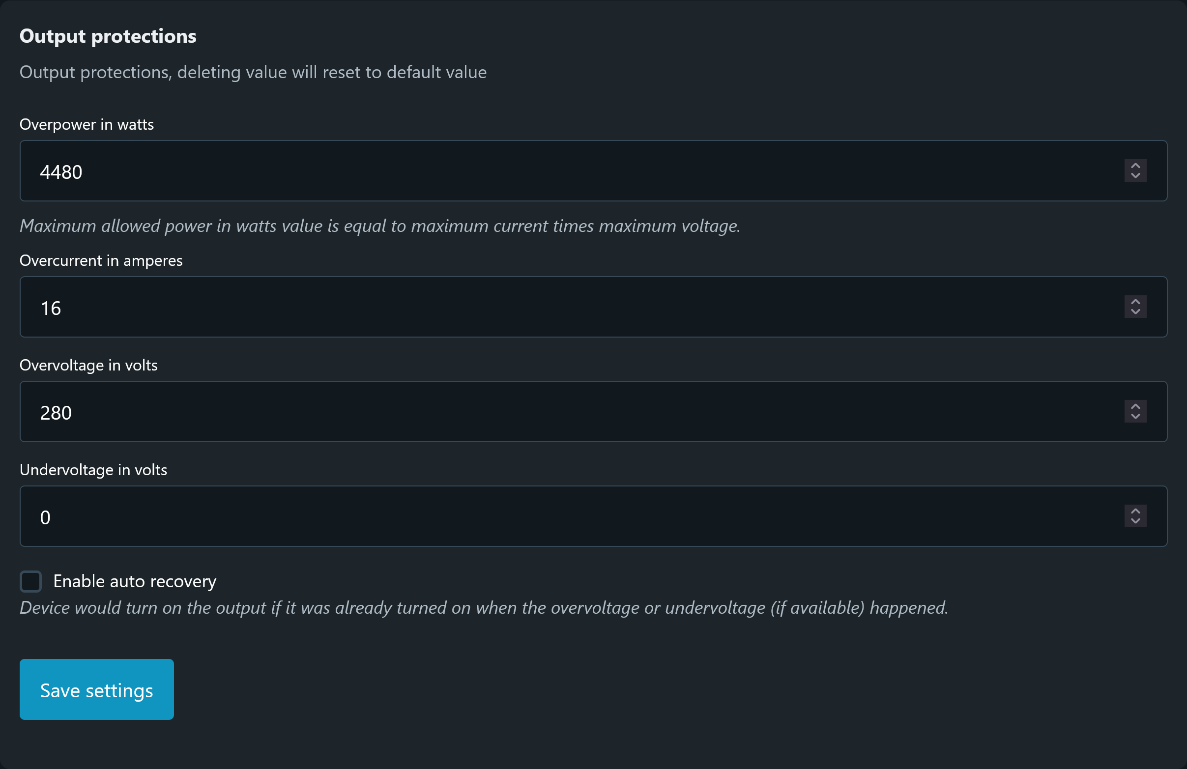

Aber in den Shellys einstellbar, beim Pro4PM standartmäßig auf 4480W eingestellt, aber nur 16A.

leider hilft die Parameteierung der Shellies da nichts... Ich hab in meinem auch 16A drin stehen, mehr geht nicht, aber die Wärmepumpe hat halt 18A gezogen. Eventuell wäre der Strom sogar noch weiter gestiegen, wenn der Shelly nicht abgeschaltet hätte...
18A sind halt 12,5% Überstrom.
