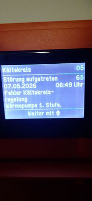

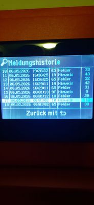

meine WP bereitet kein Warmwasser mehr, Fehlerprotokoll vollgelaufen, siehe Fotos. Habe gestern nach entsprechender Fehlermeldung den Temperatursensor Luftaustritt (PT500) an X25 3/4 ausgetauscht und mich zu früh gefreut. Jetzt neue Fehler und kein warmes Wasser mehr. Kann mir jemand sagen was ich noch prüfen kann bei diesen ganzen Fehlermeldungen, wo fängt man da an? Ist das ein Kältemittelfehler? Hatte innerhalb der Gewährleistung in 2021 ein neuen Verdichter und eine neue Leistungsplatine von Viessmann bekommen. Aber jetzt ist die Garantie vorbei.

Fehler 65: Der Füllstandssensor im Kältemittelbehälter ist defekt. Der Sensor muss ausgetauscht werden.

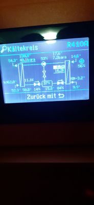

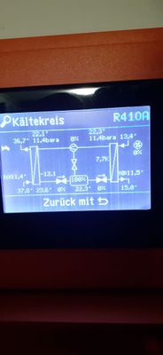

vielen Dank für deine schnelle Antwort. In den Beiträgen habe ich gelesen dass ein defekter Füllstandssensor 0 oder 100% anzeigt. In meinem Fall zeigt er aber 37%, dafür ist die Temperatur am Verdichter mit 130 Grad sehr hoch.
20260506_210210.jpgIch habe dann die Umwälzpumpe auf 100% gestellt, dann ging es ein wenig runter. Könnte das bedeuten dass zu wenig Kühlmittel im System ist? Oder auf jeder Fall der Füllstandssensor defekt und der Fehlermeldung 65 vertrauen.

Die Leiterplatte des Sensors wird sehr heiß. Daher kommt es vermutlich gelegentlich zu Problemen mit den Bauteilen auf der Leiterplatte, was zu einer unrealistischen Anzeige des Kältemittelstands führt.
In diesem Fall generiert der Kältemittelregler (EEV) den Fehler 65, da er die beiden Expansionsventile nicht mehr korrekt in Abhängigkeit vom Kältemittelstand ansteuern kann.
