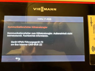

ich bin von Viessmann Vitocal 250-A so enttäuscht, am liebsten würde ich alles kaputt machen. Meine Anlage ist bis jetzt kein einziger Jahr Fehler frei gelaufen.
Da ich leider keine Fachbetrieb mehr habe gehöre in der Hölle. Keiner kann mir helfen hab 40.000 € für dieser Anlage bezahlt und hat bis jetzt nie ein Winter Fehler frei geheizt. In Winter ohne Heizung und zwei Kinder im Haus ist richtig beschiessen.
kann mir vielleicht jemand helfen und mir vielleicht erklären warum dieser Fehler kommt?
Ich wäre euch sehr dankbar 🥹

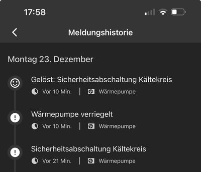

was am meistens mich nervt und mich kaputt macht ist dieser lachender smile und sagt das es gelöst ist das ganze. 🫤

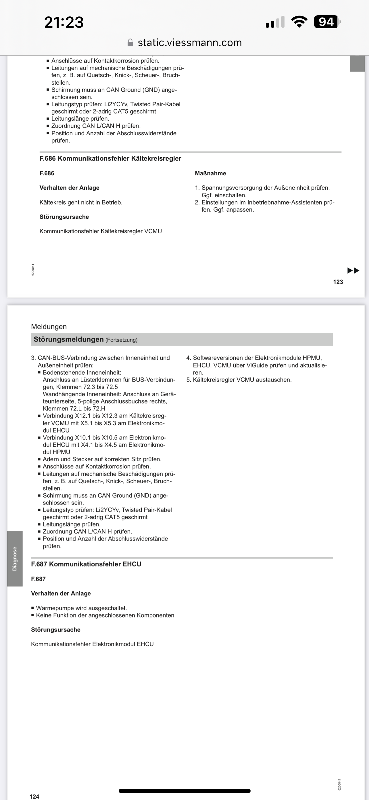

Über Viguide (https://viguide.viessmann.com/home) kannst Du die Meldungshistorie besser auslesen, evtl. findest Du hier einen Hinweis in welcher Richtung der Fehler ausgelöst wird. Vielleicht ist auch ein Kabel im Stecker nicht richtig fest. Oder etwas anderes nicht richtig angeschlossen.

Ich häng Dir noch was an:

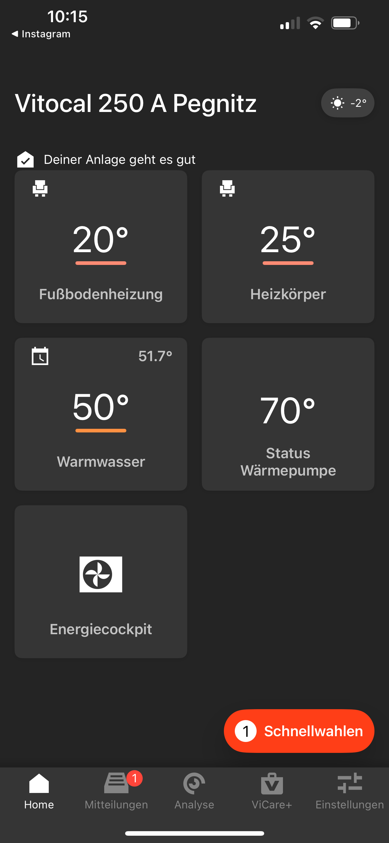

Hallo zusammen vielen Liebe dank für eure Unterstützung. Es ist schön zu Wiesen das Leute gibt die gerne helfen. Leider habe ich kein Fachbetrieb mehr weil mit der Fachfirma eine auseinander Setzung gab. Was ich gemerkt habe bei diesem Wetter wie jetzt also kein Schnee und Regen hat fast zwei Tage funktioniert und dann ist der Sicherung wieder ausgeflogen. Was ich merke ist das wenn die Wärmepumpe zu heiß wird schaltet auch ab.
hat 70 grad erreicht normaler weise halte bei 50 grad
