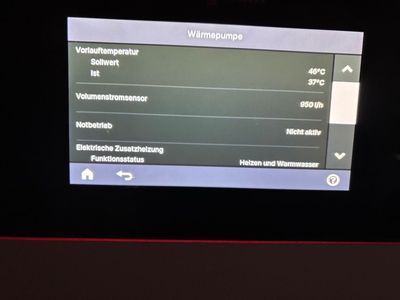

Vitocal 250-A – elektrische Zusatzheizung schaltet trotz Unterschreitung der Soll-Vorlauftemperatur nicht zu
Ich habe seit 4 Monaten meine WP und den ersten Winter sammle ich Erfahrungen.
Ich beobachte bei der  Vitocal 250-A an kalten Tagen (heute durchgängig - 5 Grad) ein aus meiner Sicht ein nicht nachvollziehbares Verhalten der elektrischen Zusatzheizung.
Beobachtung:
  • Die Heizkurve fordert z. B. 44 °C Vorlauftemperatur
  • Am frühen Morgen (geringe Heizlast) liegt die Vorlauftemperatur korrekt bei ca. 44 °C (ausschließlich mit dem Verdichter)
  • Sobald Heizkreise aktiv Wärme abnehmen, fällt die Vorlauftemperatur auf ca. 36 °C
  • Die Anlage schafft es anschließend nicht mehr, die geforderte Soll-Vorlauftemperatur (ausschließlich mit dem Verdichter) zu erreichen
Elektrische Zusatzheizung:
  • Der Heizstab ist freigegeben bzw. aktiviert
  • Heute früh hat die Zusatzheizung kurzzeitig zugeschaltet
  • Danach keine weitere Zuschaltung, obwohl die Soll-Vorlauftemperatur dauerhaft deutlich unterschritten wird
Erwartetes Verhalten:
Bei anhaltender Unterschreitung der Soll-Vorlauftemperatur sollte doch die elektrische Zusatzheizung unterstützend zugeschaltet werden, um die geforderte Vorlauftemperatur von ca. 44 °C zu erreichen (siehe Heizkurve Screenshot). Dies passiert jedoch nicht.
  • Welche konkreten Bedingungen müssen für die Zuschaltung der elektrischen Zusatzheizung erfüllt sein (Außentemperatur, Leistungsgrenze des Verdichters, Zeitverzögerung/Hysterese, Energiemanagement)?
  • Gibt es bekannte Parameter oder Regelungslogiken, die dieses Verhalten erklären?
  • Oder deutet das auf eine Fehlkonfiguration bzw. ein Regelungsproblem hin?

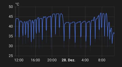

Man sieht hier gut wie die Temperatur (es ist die Vorlauftemperatur - die Spikes nach unten sind im Zuge der Abtauung der Ausseneinheit und nicht Starts der WP!!) ab ca. 9 Uhr "in den Keller geht" ich würde ein Einspringen des Zusatzheizers erwarten, das nicht stattfindet.
Vielen Dank für Hinweise oder vergleichbare Erfahrungen.

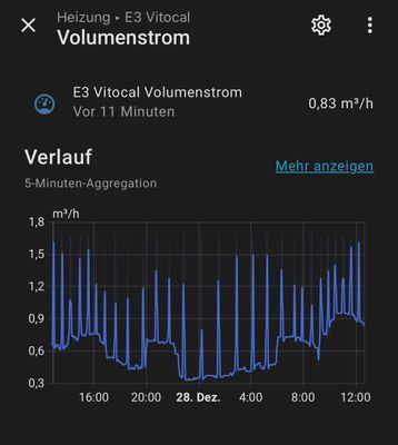

Die Anlage taktet doch aber offenbar trotz niedriger Temperaturen wie wild.
An welcher Stelle ist das VLT-Diagramm ermittelt und was zeigt die ViCare-App dabei an?
Ein paar mehr Daten zur Anlage wären ebenfalls hilfreich. (Größe, Heizkreise, Puffer, ...)

Danke für die Rückmeldungen!
Zur Einordnung:
Es handelt sich um eine Vitocal 250-A mit 8 kW Leistung.
Es ist ein Heizkreis vorhanden, ohne Pufferspeicher.
Die Anlage wird ausschließlich für die Heizung genutzt, die Warmwasserbereitung erfolgt separat über eine Warmwasser-Wärmepumpe.
Als Wärmeabgabesystem sind Radiatoren verbaut.
Ich hatte das Verhalten bereits vor längerer zeit zu Beginn der kalten Temperaturen meinem Fachbetrieb mitgeteilt - vor einigen Wochen meinte er der Heizstab sei bei der Erstinstallation nicht aktiviert worden - dann im Verlauf als wir -10 Grad hatten und ebenfalls der Heizstab nicht zugeheizt hatte und vergangene Woche nochmals bei gleichem Phänomen. Bis vergangene Woche wren nur 6 Heizstab Starts vermerkt nachdem der Fachbetrieb nochmals remote aktiv wurde gab es bis gestern zusammen 26 Starts mit zusammen 1h Betriebszeit
Die gezeigte Grafik stammt aus meiner Home-Assistant-Installation, welche über die Viessmann API die aktuellen Werte ausliest.
Nach meinem Verständnis handelt es sich dabei nicht um eine klassische Taktung, sondern eher um Abtauvorgänge der Außeneinheit. Bei Plusgraden tritt dieses Verhalten so nicht auf. Hier die dazugehörige Volumenstrom Grafik - umgekehrte Ausschläge wenn die Ausseneinheit Abtaut (so erkäre ich mir das zumindest aus der bisherigen beobachtung)
Das Außensieb wurde bereits mehrfach gereinigt.
Der Volumenstrom erscheint mir plausibel und passt sich dynamisch zwischen ca. 0,3 und 1,x m³/h an.
In der ViCare App war in den vergangenen Tagen die elektrische Zusatzheizung unregelmäßig als unterstützend sichtbar. Aktuell erfolgt jedoch keine Zuschaltung mehr, obwohl die Wärmepumpe die erforderliche Vorlauftemperatur laut Heizkurve nicht erreicht.
Eine Begrenzung der maximalen Vorlauftemperatur ist deaktiviert, es ist keine Begrenzung (z. B. 40 °C) aktiv.
Ich hatte gestern einmal alle Radiatoren im ganzen Haus geöffnet - dann schaltetet die Zusatzheizung mit ca. 5kW dazu - da dachte ich dass alles in Ordnung sei.
Mir erscheint es aus den bisherigen Beobachtungen und erfahrungen als ob hier ein Defekt vorliegt

Dann hast du ja eigentlich alles schon geprüft und soweit im Griff.
Was mich etwas stutzig macht ist trotzdem der relativ niedrige Volumenstrom.
Bei meiner Anlage liegt der, allerdings mit Heizwasserspeicher, bei rund 1650 l.
Wäre ein Ansatz diesen mal bei dir zu erhöhen damit die durch den Verdichter erzeugte Wärme auch abtransportiert wird.
Vielleicht schaltet der DLE nicht zu weil der Verdichter im Prinzip die Leistung ja erbringt.
Ansonsten wäre ich da auch ratlos.
Gruß Karl

Könnte vielleicht der niedrige Volumenstrom die Ursache sein?
Wenn die Wärme nicht abgeführt wird, weil der Durchsatz zu gering ist, könnte das auch zu diesem Taktmuster führen. Gerade wenn man keinen Puffer hat, sollten bei einer HK Installation genügend Ventile auf sein, um 600 Liter (beim Abtauvorgang 1.000+ Liter) die Stunde zu gewährleisten.

Tatsächlich läuft sie durch - seit mehreren Tagen gleiche Anzahl Starts des Verdichters seitdem es permanent Minusgrade hat.
Vitocal 250-A AWO-E-AC 251.A16 / SW 20.516.2532.307
WW-WP Austria EMAIL Explorer evo2
Die gleichen Starts des Verdichters werden die Abtauvorgänge sein.
Versuche zunächst einen höheren Volumenstrom.
Gruß Karl
