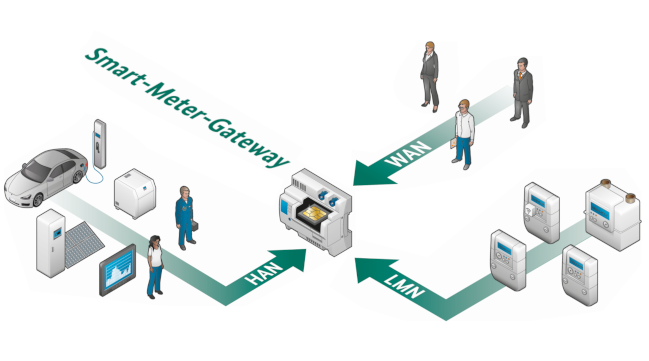

Ich konnte nun schon rausfinden das der Stromzähler gegen einen mit Smart-Meter GW getauscht werden muss, aber wo kommen denn da dann die Smart Grid Leitungen der Vitocal dran?
Braucht man hier noch einen Zusatz Gerät von Viessmann?
Was aber auch wieder nicht Sinnvoll wäre, da das Smart-Meter GW hat Grundsätzlich auch Wallboxen oder PV Anlagen steuern soll.

@Flo_Schneider Wenn der Versorger mir aber nur noch einen Smart-Meter zu Verfügung stellt gibt es aber kein Relais mehr? Es gibt dann nor noch so etwas am Zähler --> https://www.ppc-ag.de/de/produkte/smart-meter-gateways/bpl-smart-meter-gateway/?portfolioCats=208

m.W. muss der Smartmeter zu gegebener Zeit mit einer FNN Steuerbox und diese dann mit deiner WP verbunden werden (vermutlich über SG). Die Steuerboxen dürften ebenfalls vom Netzbetreiber zur Verfügung zu stellen sein. Der Haken ist nur, dass diese derzeit noch nicht zur Verfügung stehen. Sobald die Steuerboxen geliefert werden können, wird der Netzbetreiber zur Installation mit dir Kontakt aufnehmen. Bis dahin ist nichts veranlasst. So jedenfalls mein Stand.

Die Steuerboxen müssen vom BSI nach TR 03109.. zertifiziert werden, auf der Seite des BSI finde ich bisher Zertifizierungen ab August 2024 für 4 Produkte. Am heutigen Tage fand im Bundestag nicht nur bundesweit beachtetes politisches Kasperletheater statt, sondern wurde auch einvernehmlich eine Novellierung des Energiewirtschaftsgesetzes beschlossen https://dserver.bundestag.de/btd/20/142/2014235.pdf. Die Frage ist, ob der Hersteller Viessmann auf diese über alle Wärmepumpen- und PV-Betreiber hereinbrechende Regelung reagieren wird und seine Geräte darauf anpassen? Konkret werden in einem Zwangs-Rollout smart meter und gateways eingebaut, welche sowohl steuerbare Lasten als auch Einspeisung zur Netzstabilität drosseln können. Wiegesagt drosseln und nicht abschalten, bei Wärmepumpen auf 4,2 kw Leistungsaufnahme, bei PV auf 60 % der Wechselrichterleistung. Hierzu müssen die Hersteller entweder eine Schnittstelle nach TR 03109.. in ihren Geräten installieren, oder in einem Energiemanagementsystem wie der Viessmann GridX Box. Oder es muss eine Steuerbox eines zertifizierten Herstellers in die Elektroverteilung eingebaut werden, welche dann mit dem Gerät oder dem EMS kommuniziert. Seitens Viessmann scheint immerwieder auf die altertümliche Steuerung über Relais verwiesen zu werden, was zu den früher üblichen "pagern" zur Komplettabschaltung der Geräte seitens des EVU passt, aber nicht zu den neuen Konzepten des BSI. Ich fände es richtig toll, wenn Viessmann hierzu mal seine Konzepte hier im Forum oder der Internetseite präsentiert, wie sie sich ein solches mit smart meter gateway zusammenarbeitendes Energiemangementsystem vorstellen - auch für ihre bereits im Markt befindlichen Geräte. Könnte die Verkaufszahlen pushen 😉
