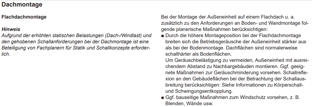

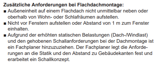

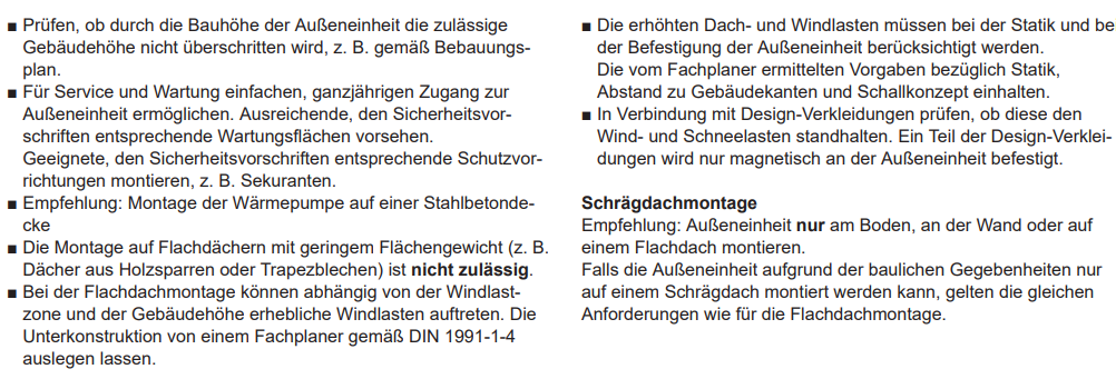

Hallo Frank,
wir geben hierzu folgendes vor:
Danke Flo, das habe ich im Groben gelesen, verstehe nur nicht, ob und wie das nun umsetzbar ist. Für die Windlast stelle ich mir 1 oder 2 Verstrebungen zur Hauswand vor, wenn notwendig, die dann vibrationsentkoppelt sein sollten. Beim Kondensat kann ich mir nur schwer Menge und Vereisung vorstellen. Ist es hier z.B. vorstellbar den Kondensatabfluss mit Begleitheizung über ein 1-3 langes Rohr / Rinne auf das Dach laufen zu lassen. Von dort mit geringen Gefälle in die Dachrinne vom Flachdach. Wie hoch ist z.B. der Abstand Abflussstutzen Vitocal vom Boden des Flachdaches, wenn sie auf Gummifüße steht? Bei 50 cm Schnee sicher eine Herausforderung, was hier einmal in 30 Jahren vorkommt.

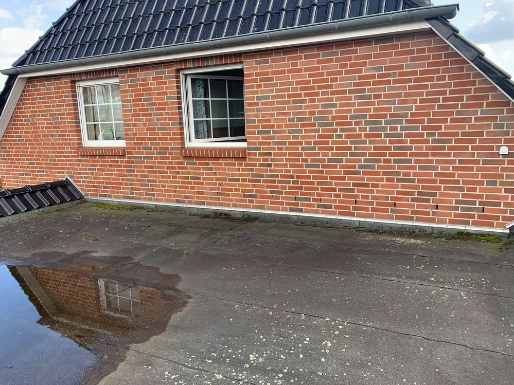

Trotzdem solltest du mal die Idee mit Rohr und Heizung verfolgen, du hast kaum Gefälle auf deinem Dach - siehe Foto. Pfütze. Pfusch beim Gefälle oder bei den Balken. Bei dir würde ich mit "normaler" Wandkonsole arbeiten.
Da VM sich wegen der Windlast zu nichts auslässt, sehe ich die Anlage an der Hauswand sicherer als voll im Sturm. Nochmals, ich hätte so komplett frei eher Angst um die Blechkiste als mein Dach....
Wobei, die Wassermulde auf dem Foto könnte auf etwas dürre Balken hin deuten. Am Holz gespart ?

Das Gargendach hat eine Betondecke und ist tragfähig genug. Die große Pfütze ist fast immer da (außer bei längeren Trockenphasen). Der Maurer hat wohl beim ausgießen versucht ein Gefälle Richtung Dachrinne hinzubekommen, was nicht optimal gelungen ist, da die Deckenplatte in waage liegen. So ist vor dem Abfluss in die Dachrinne eine kleine Mulde (1-2 cm) entstanden.
Die im Bild zu sehende rechte Hausecke ist genau Westen, die linke Ecke Norden. Somit ist parallel zur Hauswand Nordosten. Unsere Hauptwindrichtung ist meist West / Südwest. Die Stürme meist aus Nord / Nordwest / Nordost.
