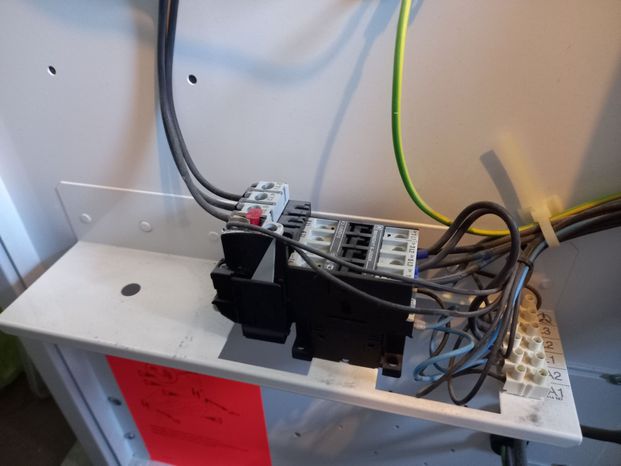

am letzten Freitag ist unsere Heizung mit den genannten Fehler ausgestiegen. Die Quittierung oder Neustart brachte nichts.
Unser Heizungsfachmann meinte dann das der Schütz des Kompressors gefallen sein.
Er hat dann auf den roten Knopf, siehe Foto, 5 Sekunden geklickt und dann ging der Fehler C9 weg.
Nach einem Neustart der Heizung kein Problem mehr. Sonntags wird immer auf 60 Grad geheizt. War dann auch kein Problem.
Heute Mittag ist die Heizung wieder mit den Fehlern ausgestiegen. Ich habe nun selbständig den Knopf gedrückt. Problem wieder behoben.
So, jetzt die spannende Frage was verursacht den Fehler? Ideen? Ich habe was von Expansionsventil gelesen. Kann das die Lösung sein?

das Ding mit dem roten Knopf ist ein Motorschutzschalter. Das schützt den Motor/Kompressor vor Überlastung/Überhitzung. Der Einsteller für den Nennstrom steht ziemlich (ganz?) auf Minimum. Hast du den Einstellwert mal mit dem Nennstrom des Kompressors verglichen?

ehrlich gesagt kann ich auf dem Typenschild jetzt nicht direkt den Nennstrom des Kompressors erkennen. Da steht was von 5,5A und <25 bei Anlauf und 26 bei Blockieren, das könnte also der Motor sein. Eigentlich sollte in der Serviceanleitung dann der Einstellwert für den Motorschutzschalter stehen. Gewöhnlich ist das der Nennstrom des Motors.
Auf was steht denn der Pfeil? (bei dir ist wahrscheinlich ne andre Skala drauf)

Skala anbei:

ich seh grad sie Anlage ist von 2014. wenn da keiner die Einstellung verändert hat, und es bisher immer problemlos ging, müsste man tatsächlich mal schauen, ob ein (oder mehrere) Schützkontakte probleme machen. Bei Schieflast (ungleicher Strom auf den Phasen) löst so ein Schutzschalter auch aus. Wenn das ok ist, wäre es ein Zeichen für Probleme am Kompressormotor 😕
ich guck mal ob ich was im Handbuch finde, aber die 6A sehen auf den ersten Blick passend zu den 5.5 vom Typenschild aus...
Kauf dir ein neues schütz und motorschutzrelai
Ich denke das die Kontakte vom Schütz nicht richtig durchschalten
Wenn ich das Bild mir anschaue roter Kreis da siehst du den Abrieb vom schütz

Ein Elektiker muss das Schütz prüfen bzw. die Motorströme messen! Und das möglichst bald. Die Einstellung ist schon knapp 10% höher. Wenn er dennnoch auslöst stimmt was nicht. Ein abgebrannter/schlechter Kontakt verursacht ggf. auch höhere Ströme in den andren Phasen, das ist nicht gut für den Motor. Hoffen wir, dass es das Schütz ist, sonst ist dein Verdichtermotor am sterben oder überlastet. Es gibt noch die Möglichkeit, dass das Motorschutzrelais selber nicht mehr zuverlässig funktioniert, aber das würde der Elektriker bei der Motorstrommessung dann ja auch erkennen. Eventuell ist tatsächlich die Last zu hoch, das müsste dann aber auch beseitigt werden. ich kenn mich mit WPs nicht aus, aber wenn das Expansionsventil nicht mehr genug durchlässt, könnte das vlt zu hohe Last verursachen.
ps. dass die Schützkontakte bei 25A Anlaufstrom nach 8 Jahren mal den Geist aufgeben wäre nicht unbedingt ungewöhnlich
ok, oder lass den Elektriker weg und versuch es erstmal wie @graten24  sagt 😉  (nicht messen sondern gleich tauschen - hatte ich erst nach meiner Tippselei gesehen)

nein! ich meinte seinen Vorschlag das Schütz zu erneuern. Das sieht wirklich so aus als könnten die Kontakte ihre besten Tage hinter sich haben.

Hallo zusammen, mein Heizungsmensch war jetzt da. Phasen wurden durchgemessen. Werte lagen Anfangs bei ca. 2 bis 2,3 sind dann auf 3 bis 3,3 pro Phase gestiegen während Betrieb von Warmwasser und Heizung.
Laut Viessmann sind die Werte ok. Da es jedoch keine sonstigen Auffälligkeiten gibt. Habe ich mich dazu entschieden den Schütz dennoch zu tauchen.
wahrscheinlich konnte er nicht alle Phasen gleichzeitig messen und von daher keine Aussage treffen, ob die Ströme symmetrisch waren?
Aber bei so einem Schütz kann es, wenn es älter ist, durchaus sein, dass es mal richtig kontaktiert und ein andres Mal nicht. Wir haben in den Windkraftanlagen öfter Schütze vor induktiven und kapazitiven Lasten ausgetauscht, und wenn wir sie hinterher zerlegt hatten, wussten wir auch, warum... 😉

ich habe leider das gleiche Problem, nur das meine Heizung nicht mehr läuft wenn ich den Verdichter-Schütz zurücksetze. Der Verdichter läuft 3 ca. Sekunden an und dann "knallt" das Schütz.
Ich habe das Problem seit 2 Jahren und die Fehler A9/C9 traten sehr sporadisch auf. Nun bekomme ich den Fehler leider nicht mehr "geheilt" und möchte gerne ein neues Verdichter-Schütz und Motorschutzrelais einbauen. Gibt es dafür Original Ersatzteile? Bei Google konnte ich erstmal nichts finden.

Hast du mal geschaut ob vom thermorelai alle 3 phasen / Stecker auch richtig unter der Klemme vom Schütz sind.
Hi Graten, ja. Ich habe eben mal alles auseinander und wieder zusammengeschraubt, leider ohne Erfolg. Ich bestelle mir jetzt die Ersatzteile und werde berichten.

Ich habe heute die Ersatzteile erhalten und gewechselt. Leider ohne Erfolg 😞
Der Verdichter läuft weiterhin für 2-3 Sekunden an und dann klackt das Schütz und ich bekomme die Störung A9/C9 (SHD).
Jetzt ist wohl ein Techniker gefragt, oder kann ich noch weitere Dinge vorher prüfen?
