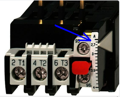

Er hat dann auf den roten Knopf, siehe Foto, 5 Sekunden geklickt und dann ging der Fehler C9 weg.

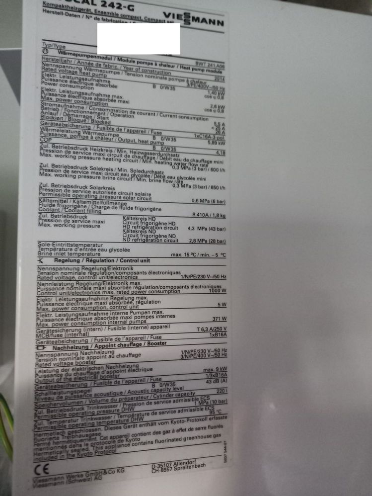

Schick erst Mal das Typen
Schild ob das eine b oder a Variante ist
ja natürlich gerne.
das Ding mit dem roten Knopf ist ein Motorschutzschalter. Das schützt den Motor/Kompressor vor Überlastung/Überhitzung. Der Einsteller für den Nennstrom steht ziemlich (ganz?) auf Minimum. Hast du den Einstellwert mal mit dem Nennstrom des Kompressors verglichen?

ehrlich gesagt kann ich auf dem Typenschild jetzt nicht direkt den Nennstrom des Kompressors erkennen. Da steht was von 5,5A und <25 bei Anlauf und 26 bei Blockieren, das könnte also der Motor sein. Eigentlich sollte in der Serviceanleitung dann der Einstellwert für den Motorschutzschalter stehen. Gewöhnlich ist das der Nennstrom des Motors.
Auf was steht denn der Pfeil? (bei dir ist wahrscheinlich ne andre Skala drauf)

PS. Die Seriennummer hattest du ruhig sichtbar lassen können damit man auch genau weiß um welche wp es handelt
Wegen Serviceheft usw
ps. wenn du die ersten 7 Ziffern der Herstellernummer schreibst, kann ich im Servicehandbuch den vorgegebenen Einstellwert für den Motorschutz suchen...
Skala anbei:
Ersten 7 Ziffern der Herstellernummer sind: 7501989

ich guck mal ob ich was im Handbuch finde, aber die 6A sehen auf den ersten Blick passend zu den 5.5 vom Typenschild aus...

Explizit zum Motorschutz steht nix, aber die gleichen Werte wie aufm Typenschild.
Ein Elektiker muss das Schütz prüfen bzw. die Motorströme messen! Und das möglichst bald. Die Einstellung ist schon knapp 10% höher. Wenn er dennnoch auslöst stimmt was nicht. Ein abgebrannter/schlechter Kontakt verursacht ggf. auch höhere Ströme in den andren Phasen, das ist nicht gut für den Motor. Hoffen wir, dass es das Schütz ist, sonst ist dein Verdichtermotor am sterben oder überlastet. Es gibt noch die Möglichkeit, dass das Motorschutzrelais selber nicht mehr zuverlässig funktioniert, aber das würde der Elektriker bei der Motorstrommessung dann ja auch erkennen. Eventuell ist tatsächlich die Last zu hoch, das müsste dann aber auch beseitigt werden. ich kenn mich mit WPs nicht aus, aber wenn das Expansionsventil nicht mehr genug durchlässt, könnte das vlt zu hohe Last verursachen.
