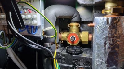

Danke für die Antwort, @BK2 ... Leider keine Ahnung, warum die beiden Mitarbeiter vom Fachbetrieb das gemacht haben ... Sie haben heute die Stellung des Ventils anhand eines Vergleichs mit einer im Betrieb stehenden Anlage wieder eingestellt und den Motorkopf aufgesetzt. Ich war zwar dabei, hab aber nur zugesehen. Damit war das Mögliche von deren Seite getan. Aber der Temperaturabfall im WW bleibt ...
Wir haben die neuste Generation der Vitocal 222s. Das hört sich in Deiner Beschreibung etwas anders an, als es bei uns aussieht.
Wenn der Motokopf runter ist, gibt es keine Markierungen, die irgendeine Grundstellung anzeigen würden ... Es ist lediglich am Plastik-Adapter diese Rinne, die die Position des abgeflachten Teils am Ventilzapfen zeigt.
Da das Problem heute Nachmittag weiter bestand, nachdem, die beiden Mitarbeiter dann die Position nachjustiert haben und ins Wochenende gegangen sind, habe ich versucht, nochmal nachzujustieren. Aber es gibt wirklich nur ein kleines Segment im 360° Umlauf, in dem das Ventil Wasser in den Heizkreis schickt, wenn der Heizkreis aktiv ist ... Durch die Zähne von Adapter und Motorseite gibt es auch keine großen Variationsmöglichkeiten.
Trotzdem bleibt es dabei, dass die WW-Temperatur im WW-Speicher mit ca 1°C pro ca 15 min abfällt (bei Aufheizen auf 50°C). Die Vorlauf-Temperatur im Heizkreis liegt dann viel zu hoch. Das weist für mich klar darauf hin, dass das Ventil noch immer in der falschen Position ist.
Die Alternative wäre, dass das Spülen durch die Firmenmitarbeiter gestern irgendetwas beschädigt hat, was zu einem "Wärme-Kurzschluss" zwischen Heizkreis und WW-Aufwärmung führt.
Ich musste jetzt die WW-Bereitung abschalten. Wir haben zwischen gestern Nachmittag und heute morgen nur mit Energie aus dem Warmwasserspeicher das Haus geheizt. Die WP ist kein einziges Mal angesprungen und das Haus ist 1° wärmer als sonst ...
Ich wüsste nicht, wie ich die Position ohne äußere Marker finden kann. Mitarbeiter von der Firma hier am Ort bekomme ich nun bestimmt frühestens am Dienstag wieder ins Haus ..
Über Ideen, das selbst zu lösen, wäre ich dankbar. Sonst haben wir halt am WoE kein Warmwasser. Auch kein Beinbruch, aber etwas lästig ...

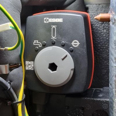

Hallo @MNickel , der Stellmotor ist richtig montiert, er kann auch nur in der einen Position montiert werden (Nut)
Was für eine Wärmepumpe hast Du denn genau? Bei mir ist ein anderer Mischer verbaut. Hast Du den Heizstab in Betrieb? Weil Du schreibst, dass die Wärmepumpe nicht ein einziges Mal am Tag angesprungen ist? Oder hast Du noch eine andere Heizquelle in Betrieb? Stell doch die WP einmal auf nur Heizen und dann auf nur WW und beobachte wie sich das Dreiwegeventil verhält.
VG Bernd
Hallo Bernd @BK2 , die Anlage ist eine Vitocal 222s AWBT-M-E-AC-AF 221.E. Das ist die neue Baureihe, die letztes Jahr auf den Markt gebracht wurde.
Die Stellbewegung des Motors ist klar. Auch, dass der Motorkopf nur in einer Position montiert werden kann. Allerdings gibt es dann immer noch keinen Anhaltspunkt, in welcher Grundstellung der Ventilzapfen richtig steht. Der Adapter lässt sich nur in einer Position über den Zapfen schieben. Aber die Zähne von Adapter und Motorseite lassen sich im Prinzip in 12 Positionen (plus/minus) ineinanderkoppeln. Das ist konstruktionstechnisch nicht so doll gelöst, weil nicht eindeutig. Dementsprechend kann man den Ventizapfen egal in welcher Drehposition durch minimale Korrektur immer mit dem Motorkopf koppeln. Dabei ist der Motorkopf dann immer in der richtigen Position, aber die Ventilstellung halt nicht ...

Es gibt 8 Einstellpunkte. Die richtige Einstellposition ist abhängig vom Einbau und Anbindung in der Anlage.
VG Bernd
Hallo Bernd,
an den Zähnen des Motorblocks hab ich inzwischen auch gesehen, dass es 8 Einstellpositionen gibt. Da es unter diesen 8 Positionen nur eine einzige Position gibt, in der die Heizkörper Durchströmungsgeräusche von sich geben, muss das die reguläre Heizposition sein. Auf diese Position war das Ventil auch vom Heizungsbauer nach dem Abmontontieren (und auch nach dem Blick auf das Vergleichsgerät) gestellt worden. Es sollte also ventilseitig korrekt sein.
Über den Einbau des Verntils und die Anbilnung in der Anlage kann ich nichts sagen, da alle Teile Innen gedämmt sind. In der Montageanleitung sind ein paar Konstruktionszeichnungen, die eine Idee vermitteln. Allerdings kann man daraus nicht alle vier Richtungen der Ventilkreuzung zuordnen.

Da ich weder von deinen Fotos noch aus der Beschreibung die Anbindung ableiten kann, ist es auch nicht möglich die Einstellung festzulegen. Ich habe Dir mal eine Datei von einem Stellmotor angehängt, hieraus kann man ganz gut ableiten, welche Einstellungen es gibt. Und dass es in deinem Heizkörper rauscht heißt nicht zwangsläufig, dass die Einstellung des 3 Wegeventils richtig ist. Stellbereich 90 ° . Stellung WW (0°) , Mittelstellung WW und Heizen durchgestellt (45°) und Stellung Heizen ( 90°).
Vielleicht ist es Dir ja doch möglich trotz der Dämmung an den Rohren festzustellen wie die Anschlussbelegung ist.

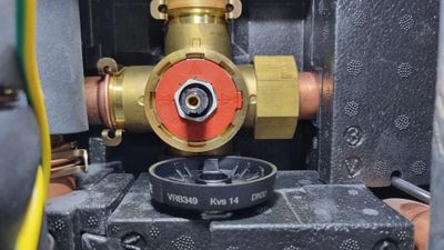

die Frage ist noch, um welchen Mischer es sich handelt. Die Typennummer ist 11667390, aber diese findet sich so nicht bei ESBE. Ich vermute, das ist die ESBE-interne Nummer für das Viessmann-Modell. Bei den Modellen der VRB140er Reihe und bei derVRB240 fangen alle Produktnummern ebenfalls mit 1166 an, die VRG-Reihe mit 1164 ...
Allerdings sind die 140er und die 240er komplett verschieden vom Aufbau, das sieht man in den Datenblättern noch besser als in der Übersicht vom Stellmotor:
VRB140 Datenblatt ||| VRB240 Datenblatt
Ich glaube schon, dass ich aus dem, was ich am Gerät sehe und was im Montagehandbuch skizziert ist die Anbindung ableiten kann. Ich stelle mich jetzt nochmal vor die Heizung ...
LG
Michael
Hallo Bernd @BK2 ,
es ist ein ESBE VRB349 Mischer. Dummerweise gibt es für den keine Spezifikationen in dem Dokument von Dir und auch keine weiteren Infos im Netz. Man sollte ja meinen, dass das dann eine VRB340er-Baureihe ist, aber da kommt nichts in der Websuche ...
Die Belegung bekomme ich trotzdem nicht ganz zusammen. Die übrigen Dämmungen mag ich nicht entfernen. Da hört mein "Mut" auf 😉
Nach oben geht es in die Warmwasser-Erwärmung (Spirale im Speicher, Leitung läuft über vorn runter). Links kommt eine nicht isolierte Leitung rein, dürfte vermutlich ein Rückläuf sein. Fehlen also noch der Vorlauf von Verflüssiger und Heizdurchlauferhitzer, und dann noch der Heizkreis zu den Radiatoren ... Aber selbst wenn ich die zuordnen könnte, fehlen ja immer noch die Spezifikationen der VRB349 ...
Nahe dran, aber ich komme nicht weiter ...

Danke für die Mühe und die Erklärungen, Bernd @BK2 ,
Die anhängende Spezifikation ist für ein 3-Wege-Ventil, aber dieser hier (VRB349) hat ja 4 Wege.
Ich vermute, das unten der Heizungsanschluss raus läuft und rechts der Vorlauf rein geht. Dann würde die gewählte Position auch Sinn machen und es würde zum generellen Verhalten der Heizung passen, weil ja sowohl bei der WW-Erwärmung als auch beim Heizbetrieb schon generell das richtige passiert. Wir haben jetzt eben nur zusätzlich den Effekt, dass Wärme aus dem Warmwasserspeicher zu den Radiatoren gelangt.
Das könnte aber auch entstehen, wenn sich irgendwie das Ventil gegenüber dem Stellzapfen verdreht oder haben sollte. Es würden ja ein paar zehntel mm reichen ... Es gibt ja als Ersatzteile die Innensets. Wenn ich mir das so ansehe, könnte ja schon eine Verformung drin sein. Außerdem werden die Ventile mit bis zu 55°C spezifiziert, wenn ich das richtig sehe ... Im Hygieneprogramm läuft es da aber über 60° C heiß durch ...
Wäre eine Beschädigung im Ventil oder am Drehzapfen irgendwie vorstellbar?
Die generelle Leckrate wird mit <0,5% angegeben. Das sind bei 1700l/h Volumenstrom 8,5l/h , wenn ich richtig gerechnet habe. Wir hatten von Anfang an einen Temperaturabfall von 0,8°C pro Stunde im WW-Speicher, was mir sehr hoch vorkam, aber keiner wollte sich zu einer Aussage dazu hinreißen lassen. Das könnte schon auf ein Problem im Mischer von Anfang an hinweisen, das sich jetzt durch das Druckspülen richtig ausgewachsen haben könnte ... Wäre sowas wohl möglich?
Den Isolationen kann man nicht folgen. Das sind alles quaderförmige Styro-blöcke, die teilweise mehr als ein Rohr umfassen. Das ist alles extrem dicht gepackt im Zentrum. Da laufen mehrere Rohre eng beieinander mit etlichen Windungen. Sieht man auch schön in der Skizze aus dem Prospekt, die ich oben eingefügt hatte.

Hallo Michael,
ich kann auf deinen Fotos nur 3 Anschlüsse sehen. Sollte es einen 4. gebenkennzeichne diesen bitte auf deinem Foto.
VG Bernd
Hallo Bernd,
es geht noch einer nach unten. Siehe erstes Foto davon weiter oben. Auf den letzten beiden Fotos von dem Platsikring verdeckt, der davor liegt ...
LG
Michael
