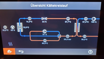

... und anscheinend wird auch irgendwas heiß, aber nicht mein Wasserkreislauf:
Das Schraderventil war noch drin, aber dessen Beseitigung hat anscheinend keinerlei Unterschied gemacht.
Die Entlüftung ist durchgeführt worden, ich höre praktisch nichts mehr davon.
Aber das Bild vom Kältekreis sieht mir doch sehr nach einem Problem mit dem Wärmetauscher aus. Jetzt ist erstmal wieder "Notbetrieb" angesagt.

Nach dem Wärmetauscher ist bei mir die Temperatur viel höher. Bei Dir verschwindet also die ganze Energie im Wärmetauscher obwohl der Vorlauf nicht hochgeht. Das kann ja nicht sein, weil sich dann die Inneneinheit erhitzen würde.

Man sieht, dass der Druck vor dem Tauscher auch viel zu gering ist.

Kann es sein das sich beim beseitigen vom Schraderventil sich Reste vors Expansionsventil gesetzt haben?
Davor ist ein Filter und den kannst du aufsägen, wenn sie es ausbauen.
Zur Not einfach mal durchpusten, wenn es ausgelötet wurde.
Man sieht ja auf deinem Bild, das es wohl kein/kaum Durchfluss gibt.
