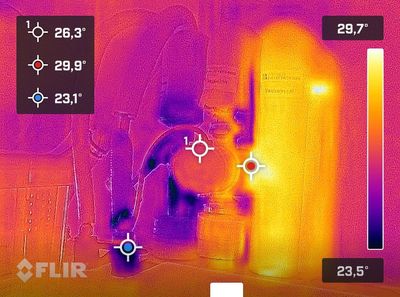

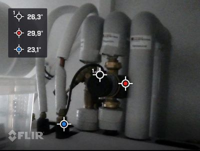

Hier mal der Stand 1:40 nach dem WW 55°C am Mittag.
Die Warmwasserleitung hat außen an der Isolierung der Rohre 30°C
Es wurde zuletzt vor 2 Stunden Warmwasser entnommen.
Ich schaue mal, wie sich das über längere Zeiträume verhält.
Unten auf den Bildern, von links nach rechts:
Kühmittelzuleitung zum Außengerät, Kaltwasserzuleitung, Zirkulationsleitung, Warmwasserleitung aus dem Speicher heraus

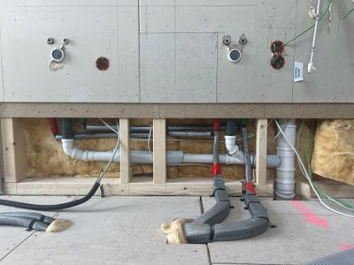

Aus der Bauphase heraus, sind alle Leitung mit Dämmung versehen worden. Ständerbauweise, die Leitungen stecken also normlerweise auch zusätzlich noch in Dämmung.
Ich habe natürlich nicht jeden Meter Leitung gesehen, aber das was so im Bau sichtbar war, sah so aus:
Hut ab wegen WB Kamera. Aber die Lösung scheint ja gefunden. Du hast 30 Grad an der ISO der WW Leitung gemessen, obwohl 2h nichts gezogen wurde. D.h. also:
1: Es gibt scheinbar  eine thermische Zirkulation.
2: Du musst die gesamte Leitungslänge die sich erwärmt, als Verlust zum Boiler zu rechnen.
