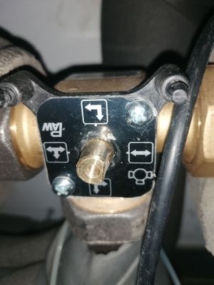

Bitte lade hier mal,ein Foto von Deinem Kombispeicher hoch, und zwar so, das man alle Anschlüsse und die Positionen der Temperatursensoren sehen kann…….
Ein Foto vom 3-Wegeventil (ohne aufgestecktem Antrieb und Mitnehmer - sodaß man die Messingwelle sehen kann), und wie die Verrohrung zum Speicher dazu aussieht wäre ebenfalls hilfreich……

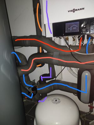

Von der Position der Temperatursensoren konnte ich leider kein Foto machen, da ich dafür die Isolierung abnehmen müsste. Jedoch hat der Speicher wie im Anlagenschema drei Befestigungspositionen und es wird die obere und untere genutzt. Die mittlere ist nicht belegt.
Hier nun die Fotos von der Verrohrung:

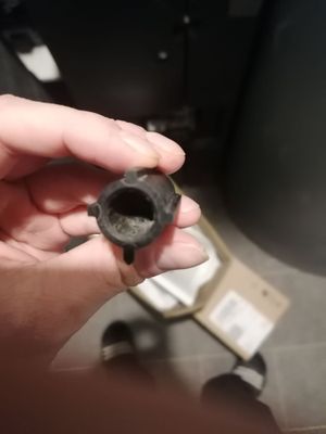

Leider war die "Reperatur" des 3-Wege Ventils nicht erfolgreich. Wie man auf den Fotos sieht ist der Stellmotor mit Zwingen am Ventil befestigt. Hintergrund ist, dass die Schraube, welche den Stellmotor am Ventil befestigt zu kurz war. Leider ist laut Aussage unseres Heizungsbauers Viessmann nicht in der Lage die korrekte Schraube zu liefern. Heute habe ich jedoch festgestellt, daß selbst eine passende Schraube nicht helfen würde, weil der Getriebeflansch (siehe Fotos)
zu kurz für die Aufnahme des Stellmotors ist und somit rausrutscht (was auch bei der Zwingenlösung passiert ist). Mit Unterlegscheiben habe ich dieses Problem jetzt provisorisch behoben.

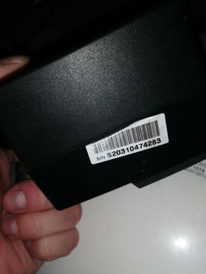

Deshalb eine weitere neue Frage: Ist der Stellmotors überhaupt der richtige für das Ventil. Die Seriennummern habe ich mal abfotografiert:

Von der Schaltrichtung ist das Ventil so in Ordnung……was auffällig ist,wenn das Ventil nicht genau die 90 Grad fährt,kann es sein, das der schwarze Stoppel der auf die Messingwelle gesteckt wird ein gewisses Spiel hat….könnte der ausgeleiert sein ?…….Das mit der abfallenden Temperatur im WW Speicher hat aber nichts damit zu tun…….hier hätte ich einen komplett anderen Teil der Anlage als Verdächtigen im Visier…….Du hast ja, so wie es aussieht……zumindest nach dem Schema, eine Vitotrans bei Dir integriert…….Diese hat eine Zirkulationsfunktion zum einstellen…..wie ist diese bei Deiner Vitotrans eingestellt ? Dauerlauf, Takt, Anforderung etc…….
lg
Guennie
Vielen Dank für deine Antwort. Ausgeleiert ist das Ventil nicht. Es hat seit der Montage durch den Installateur noch nie richtig gepasst. Also der Zustand ist von Anfang an so unpassend. Deswegen die Vermutung, dass das Ventil nicht zum Stellmotor passt, also zwei unterschiedliche Produkte, die nicht kompatibel sind, verbaut wurden. Unser Heizungsbauer ist leider nicht in der Lage das zu überprüfen...

wenn alles an der richtigen Position am Speicher angeschlossen ist, und kein WW gezapft wird kann es so ein Verhalten das Du beschreibst nicht geben, außerdem beschreibst Du anfangs das ein “mittlerer Sensor” zu weit oben montiert war, (einen mittleren Sensor gibt es zb. bei Deinem Speicher nicht)
Bist Du Dir überhaupt sicher, was du hier wirklich misst ? Damit meine ich, sind die beiden Sensoren an der richtigen Position am Speicher montiert, und auch elektrisch an der richtigen Position am WP Regler dann angeschlossen ? Woher bekommst Du die Werte für die Darstellung in Grafana ?
Du hast bei Deinem Kombispeicher zwei Zonen die über ein Lochblech miteinander verbunden sind, und auch zwei Sensoren: den F6 an der oberen Position der WW-Zone der ist für das WW zuständig, und einen Sensor F4 ungefähr an der mittleren Position in der Heizungszone.
Einen weiteren möglichen Sensor gäbe es noch fúr die Position “WW-Zone unten” der muss aber beimvorhandensein in der WP Regelung extra freigeschalten werden.
Im Netz gibt es Fotos,vom inneren Aufbau des Speichers.
Bei der WW Beheizung wird das WW von der WP so in den Speicher eingeleitet das es über ein Umlenkblech in der WW Zone in richtung “unten” einströmt. Der Sensor F6 sitzt jedoch oberhalb dieser Einströmlanze. Somit kann die Temparatur am Sensor F6 - wenn er an der richtigen Position sitzt - alleine schon durch den inneren hydraulischen Aufbau des Speichers bei der WW Bereitung nicht sinken.
Außer es wäre zb. WW-VL und WW-RL am Anschluß des Speichers vertauscht…….Dann würde das WW aus der WP von unten in die WW- Zone des Speichers drücken und so das Kalte Wasser aus dem unteren WW. Bereich im Speicher nach oben in den heißen drücken…..die komplette Zone würde sich sofort komplett vermischen, und dadurch stark abkühlen……..deswegen wäre es absolut wichtig die Anschlüsse direkt am Speicher zu sehen was wo hier wirklich angeschlossen ist. Ansonnsten bist ja hier im Forum komplett “blind” unterwegs…….

So, ich habe heute Abend die Leitungswege skizziert und die Montageposition des oberen Temperatursensor ermittelt:
Als Vorlage für die Beschriftung des Vitocells habe ich diese Zeichnung genommen:
Auf den ersten Blick sieht hier alles korrekt aus, außer dass die Heizwasservorläufe der WP und der Fußbodenheizung vertauscht sind. Aber ich meine mal im Forum gelesen zu haben, dass dies nicht problematisch sein sollte.
Nun zur Position des oberen Temperatursensors:
Das Rohr, welches im Hintergrund zu sehen ist, ist das oberste Rohr, welches in den Puffer geht. Somit müsste der Sensor an F6 sitzen was korrekt ist.

ich hab Dir mal eine Skizze aus der Bedienungsanleitung dazugestellt…….ist der F6 Sensor auf der Position C oder E ? (das ist am Foto leider nicht erkennbar)….
lg
Guennie
Der ist auf Position C.
Wenn das alles so wie Du beschreibst vorhanden / ausgeführt ist, ist es richtig installiert……und somit kann es eigentlich zu keinem Groben Temperaturabfall am Sensor F6 kommen, da der Sensor über der Ladelanze mit dem Einströmblech sitzt, und das WW nach unten in den WW Speicher eingeleitet wird, und jn der Folge auf Grund der Schichtung nur Warmes Wasser nach oben steigen kann, und kein kaltes……..
irgendwie Eigenartig das Ganze…….vielleicht fällt mir noch eine Idee dazu ein….aber momentan habe ich keine Idee, wie hier die kalte Strömung zum Sensor kommen kann……
