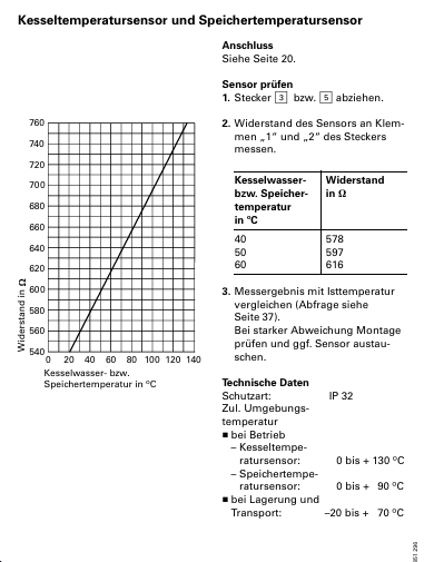

Hallo @Michael4949
Sie müssen den Kesseltemperatursensor (Markierung 3) überprüfen. Ich vermute, er ist defekt.
Wenn die Kesseltemperatur tatsächlich 128 Grad Celsius betragen würde, würde die STB auslösen.

Danke sehr. Muss der Messer zwingend von einer Handwerkerfirma eingebaut werden oder könnte ich das eventuell auch selbst erledigen? Wohl eher nicht, wegen eventuellen Folgefehlern an der gesamten Anlage?
Hallo @Michael4949
Sie können den Fühler auch selbst austauschen.
Bestellnummer: 7450632 Kesselfühler.
https://www.loebbeshop.de/viessmann/ersatzteil/kesseltemperatursensor-nr3-7450632/
Toll, danke Divanc! Das Bild zeigt den Vitogas 100, ich habe den Vitagas GS1. Ist der Fühler trotzdem passend? Ich versuche erst mal die Anlage zu öffnen und den alten Fühler zu lokalisieren.
Hallo @Michael4949
Ihr Heizkessel trägt die Bezeichnung Vitogas 100 Typ GS1.
Der Kesselfühler ist ein Ersatzteil für die Regelung VT200 KW2 und unabhängig vom Kesseltyp.
