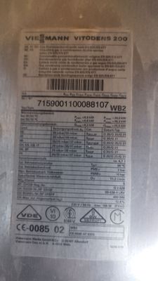

Dazu müsstest mal die Nummer deiner Therme posten. Steht oben neben dem Abgasanschluss.
diese?
meine Vitodens 200 hat die Nummer 7159001100088107
(die Regelung 7404539 137072105)
Jup.
Und die Platine passt. Es handelt sich um den LGM 29.55xxx. Genau wie dein jetziger.
